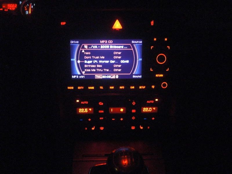

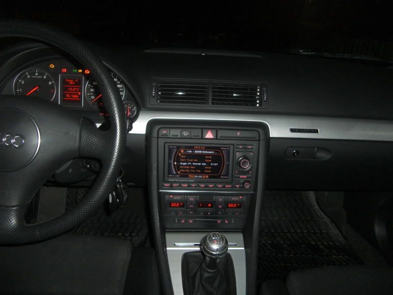

Da har jeg fått på plass rns-spilleren i bilen, kjøpte hos han på finn.no..
Jobben med montering ble utført av Bassbrothers i Fosnavåg da jeg er ny på Audi og rett og slett ikke turte å demontere halve inventaret i bilen selv:-p men resultatet ble uansett veldig bra! støtte på en del problemer pga att jeg hadde fått feil adapter som egentlig skulle vere til biler med bose-stereo, med bose-stereo så er alle høytallerne drevet av egen forsterker i bagasjerom mens med uten bose så er høytalerne foran drevet av forsterker i rns-e og da var der en kabel som gikk fra en pinout på quadlocken til en annen, denne deaktiverer forsterker inne i rns-e slik at jeg ikke fikk lyd foran (noe verken montøren eller jeg viste), men etter noen dager og mye grubling så tok jeg en råkjans og kuttet denne kabelen, da fikk jeg lyd og problemet var løst:-) men så nå sluttet plutselig radioen og virke og jeg får feilkode i vag-com: radio antenna amplifer, short to ground.. Merkelig att dette plutselig skulle skje da radio funket utmerket i flere dager:S hører ikke så mye på radio men iriterer meg att den ikke fungerer, sjekket kablene bak om spiller men alt ser helt fint ut, merkelig! Mulig att antennekabel har fått seg en skade og kommer i jord en plass?
Legger ut bilder senere av hvordan det ser ut med spilleren i, tilfeldigvis noen lurer på å gjøre dette selv:)
Ser det er veldig sjelden med disse spillerne i bensinutgaven av a4 b6, finner vertfall ingen på finn.no
Neste prosjekt er å lage til bluetooth handsfree til spilleren, pakken ligger på postkontoret:)
Og etter det blir det ryggekamera:)

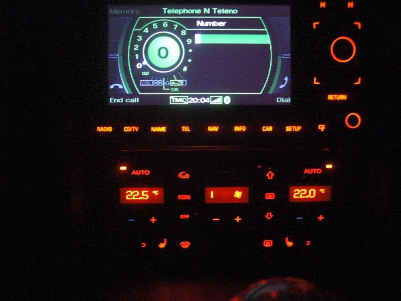

Bluetooth installert og oppe å går etter veldig mye grubling, koding og kobling!
Var ekstra vanskelig da jeg har ett adapter fra concert til rns-e og så kom bluetooh adapteret opp på det igjen, pluss att sistnevte adapter ikke va ment for biler med 10 høytalere! Så da va det å flytte noen av pin-connectorene fra concert adapteret over til BT adapteret samt å sette i pinnene fra BT i de connectorene som kom fra concert adapteret! Da gjalt det å ha tungen rett i munnen! :-P
Men nå fungerer alt optimalt:) Men om noe slutter å virke etter jeg selger bilen syns jeg synd på de som skal koble opp igjen det der:-P er ikke fargekoder på kablene:-P men alt er jo koblet rett så skal jo i teorien virke helt til bilen blir spiker:)
