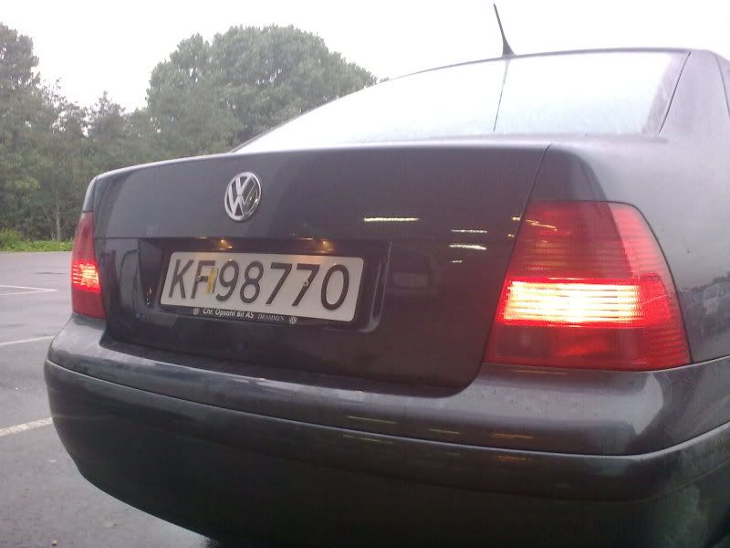

da var bilen henta... utrolig morsom bil.. litt høy å myk enda men :P hehe det skal gjøres noe med til våren da..
men idet vi fikk den hjem blei åpent luftfilter montert og jeg fjerna bora og 1,8t emblemene fra bakluka

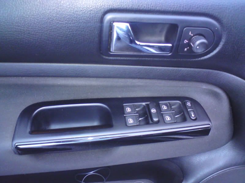

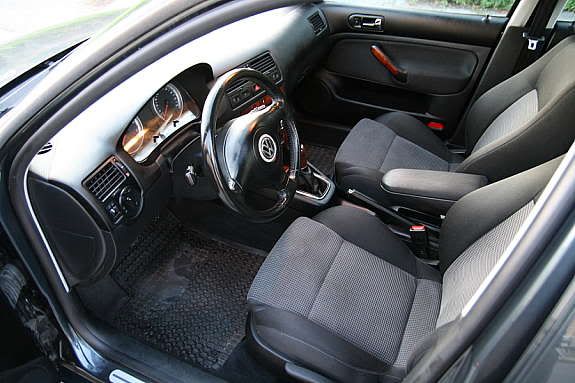

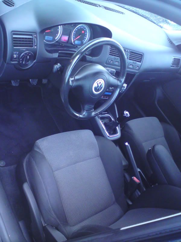

har kosa meg litt i helga med vasking, støvsuging og litt maling av trepaneler inni bilen
legger med et par bilder, på bildene er skuffen og spillern halveis demontert fordi jeg får ny spiller på mandag/tirsdag
Denne spilleren

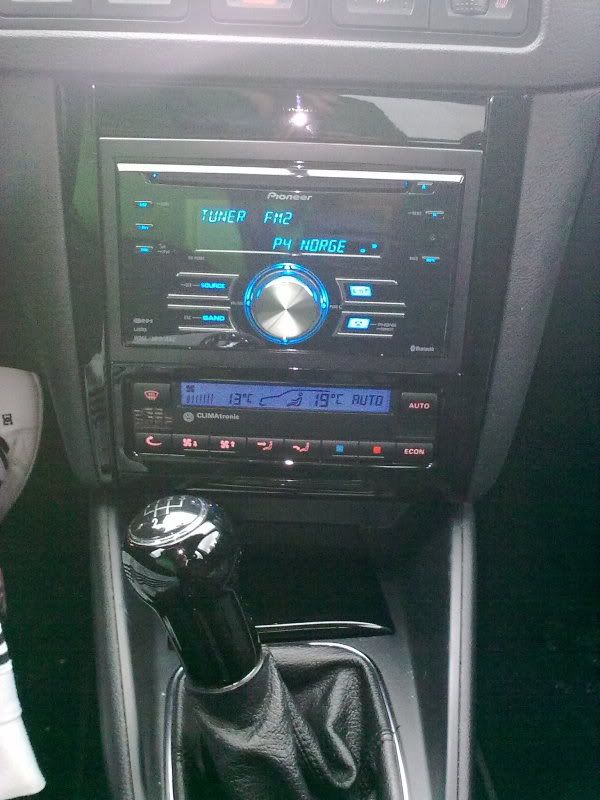

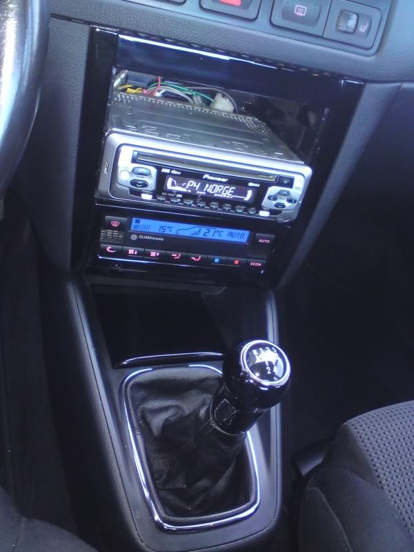

her er et par bilder av interiøret da, listene er lakkert i vw L041 klavierschwarz(eller pianolakk som folk kaller det :P) lakkerte også de håntak sakene matt svart da jeg føler at dette ser mer orginal ut :D
DSC00226.jpg?t=1252190496
senterkonsollen og girspaken som jeg også lakkerte sort siden den også er i "tre" (litt dårlig mobilbilder så det ser ikke så bra ut her da men :P)
DSC00227-1.jpg?t=1252190556
bare et halveis bilde inn mot dashen tatt med mobilkamera : dum :
DSC00228.jpg?t=1252190653
Førerdørhåntaksaken. Lakkerte den orginale matte delen matt igjen siden det belgget som er der orginalt hadde begynt å flasse og lakkerte "tre"panelet sort

demontering av listene gjorde jeg ikke selv... har en kompis som er oppretter og har litt mere peiling på demontering/montering av diverse. Men var visstnok ikke så veldig vanskelig.
alt blei bare slipt ned med 320 rondell og 500 håndslip inni kanter åsånt, så la jeg nonsanding på alt, VW L041 vannbase på alt og til slutt 2 strøk vanlig klarlakk. etterpå maskerte jeg opp de dele som skulle ha matt klarlakk og la ett strøk matt klarlakk på de(dørhåndtakene)
girkula var bare å nappe opp det skinnet som er der tror jeg.. også må man klippe av en metall sak underkula(må ha en ny klips da men)

Idag kom spillern :D yey.. er desverre syk så blei bare til at jeg fikk hivd den inn kjapt, skal lakkere den mattsvarte Kantsaken rundt spillern blank også så det blir en helhet på det.. legger ved et dårlig mobilkamera bilde

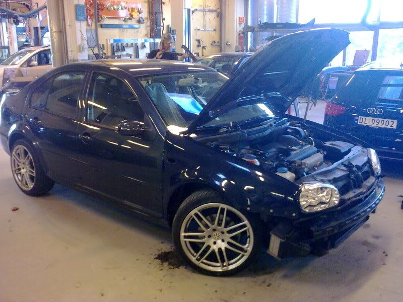

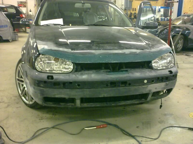

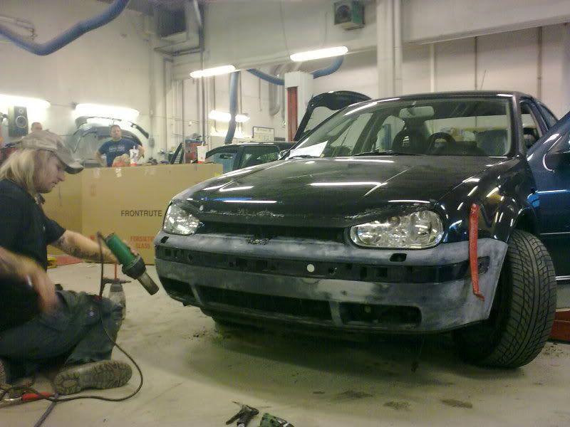

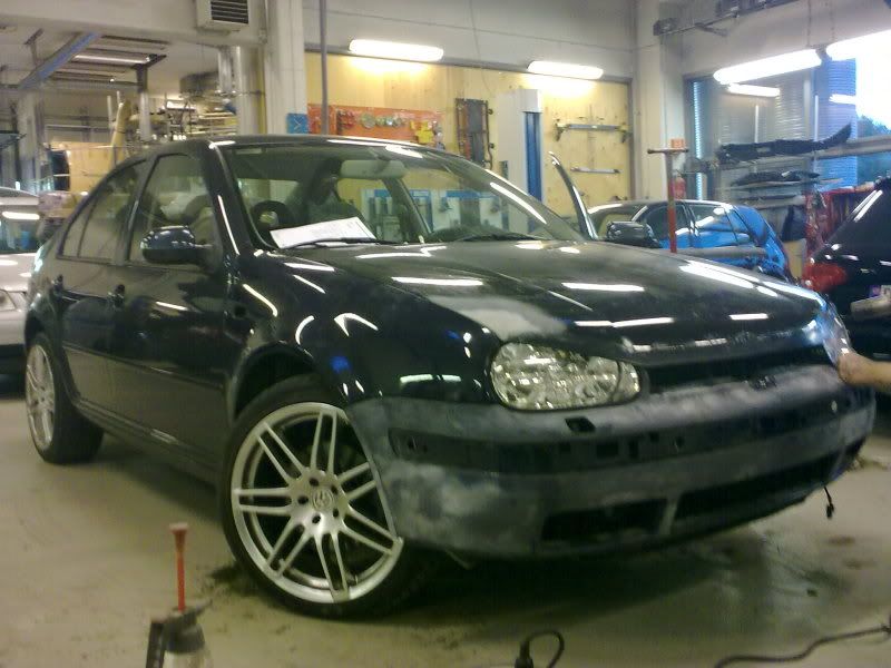

ja.. da har vi begynt så smått med ombygging til golf front, som blir det eneste som skjer i år.. blir ENDEL mere som skjer til våren(fagebytte,senking, r32 fangere og diverse cleanin)

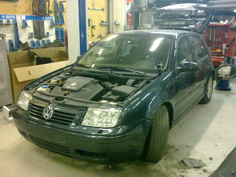

Her har vi begynt å sette på golf delene, rakk desverre ikke å få med bilen helt demonter da jeg var å henta mat til oss mens opprettern min tok av delene :P
Her blir badlooken tilpassa så den ikke skal subbe i lyktene
nesten ferdig tilpasset, hvis dere ser nøye er det også lima en liten del nede på fangern for å få vekk halvmånen etter VW emblemet
Lagt på et strøk med grønnsparkel(glassfibersparkel) på badlook og fanger
Og da var kvelden kommet :P

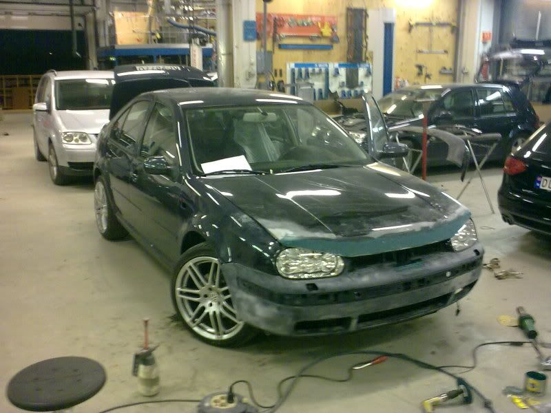

et lite bilde av golfen med bora front også :D

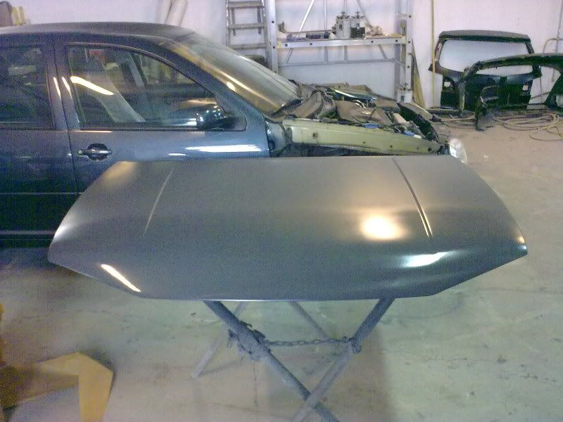

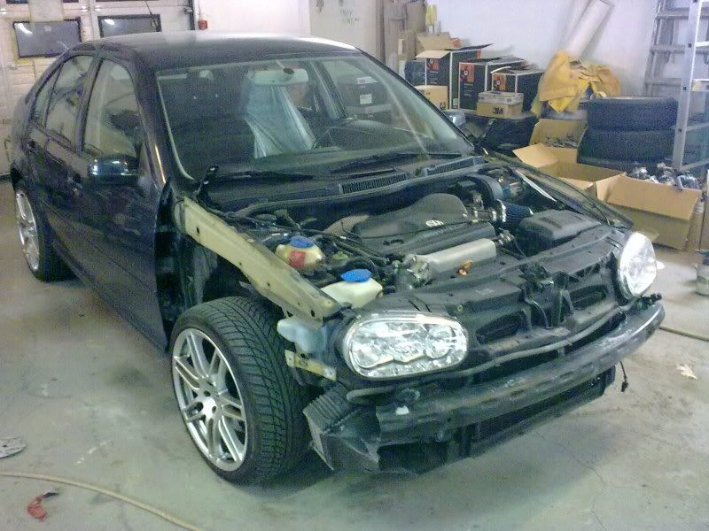

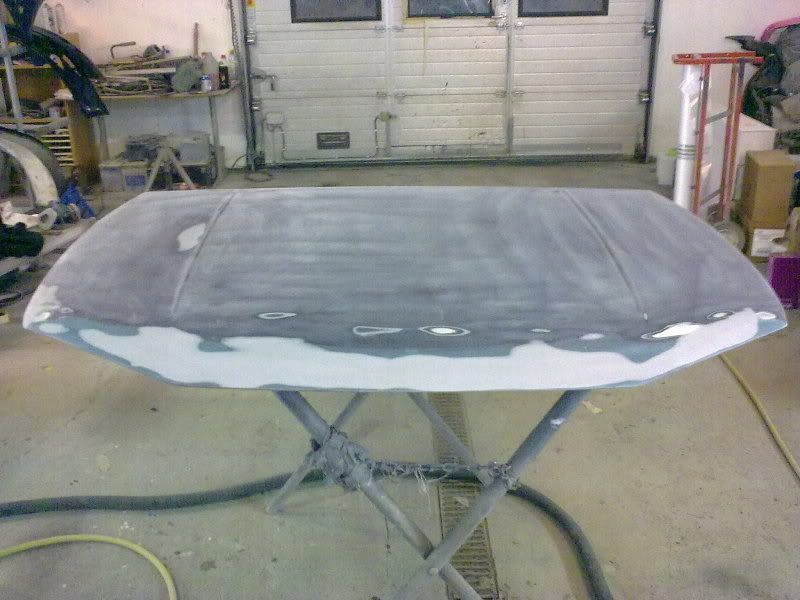

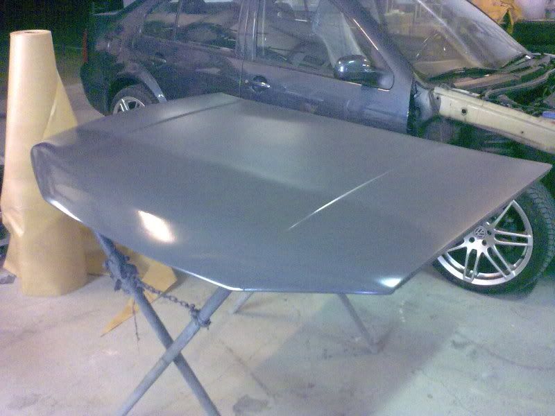

ja, da blei det nok en lang dag... har grunna hele fronten på golfen(pluss bakskjerm og bakluke og litt annet smågreier) og sparkla ferdig panseret, grunna forskjermer,fanger,fangerlister og panser på boran
legger ved et par bilder:
bilen helt ribba i fronten.. ser litt rart ut hehe
panseret sparkla og slipt til fyller
panseret grunnet
et bilde til med boran i bakgrunnen
