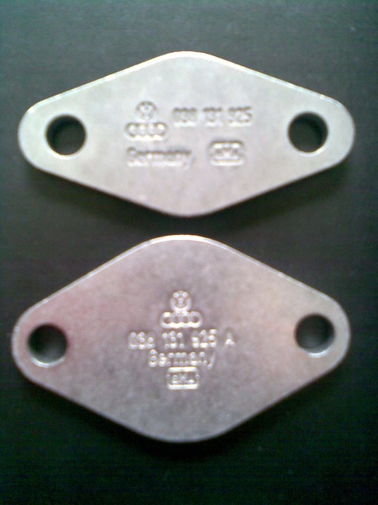

Det geniale man kan gjøre er å ta bort å blende hele EGR ventilen. Man får faktisk kjøpt orginal deler til å bruke her, ettersom vw sine industri motorer ikke har EGR. (til trucker, båt etc) Koster 26,- stk
http://forums.tdiclub.com/showthread.php?t=236275
http://forums.tdiclub.com/showthread.php?t=256904&highlight=intake+cleaning
