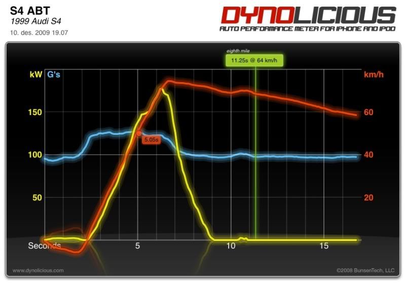

noen som har testa dynolicious til ipod?
måtte teste det litt istad gitt.
riktig nok en rullende start i andre gir.
peak power på 181kw :)
finne en slette en gang og teste detta litt ordentlig tror jeg.. må jo fort godt utpå 3de gir med den testen.. og ikke minst finne reél vekt.

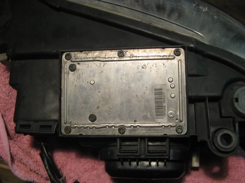

Så da var det bare å demontere hovedlyktene og ta fram securebits settet. (fåes kjøpt på biltema for 60kr ca)

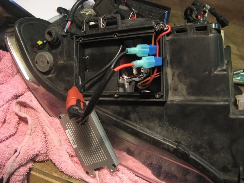

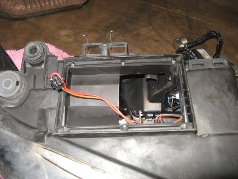

Når ballasten endelig er ute, så er det bare 2 ledninger som sitter på den. Den kontakten er bare å hekte av.

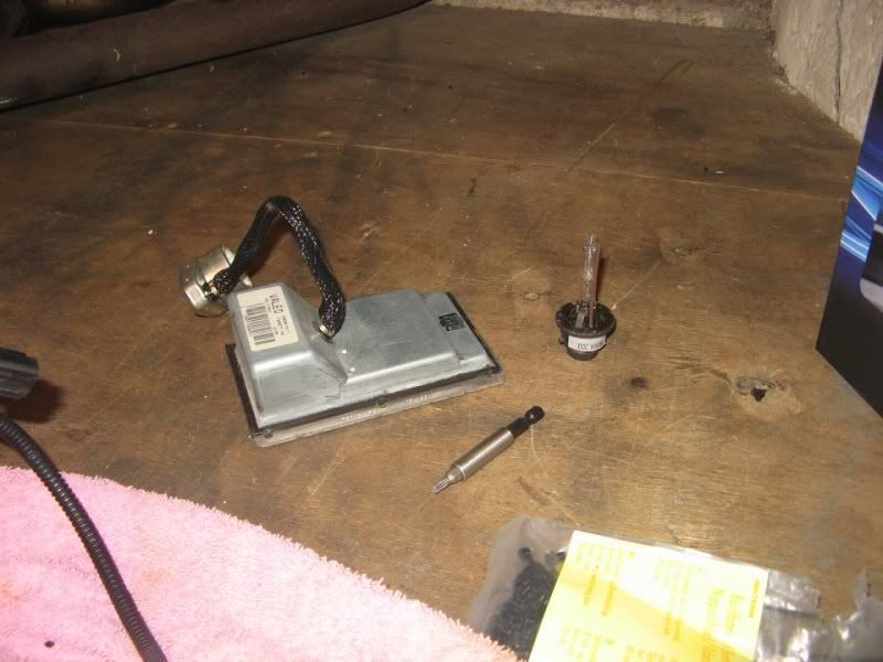

3.jpgDen gamle ballasten er ute.
Satte på 2 strømtyver fra biltema og kortet ned litt på ledningen, trenger virkelig ikke 20-30cm med strømledning inni lykta.

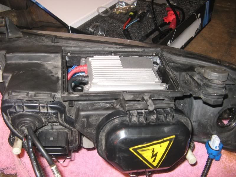

Her har jeg skrudd fast den nye ballasten i plasten. Er trangt inni lykta, så noe stokking av ledninger og slikt må til, men det går uten alt for mye knot.
Ny pære og D2S kontakt satt på.
Og til slutt kappet jeg til en metallplate som dekker over den nye ballasten og sørger for at lykta blir litt tettere. Egentlig en ganske grei operasjon brukte et par timer med demontering og montering + et tåkelys.
Såvidt jeg har skjønt kan denne metoden brukes på hovedlykter uten xenon orginalt og :)
