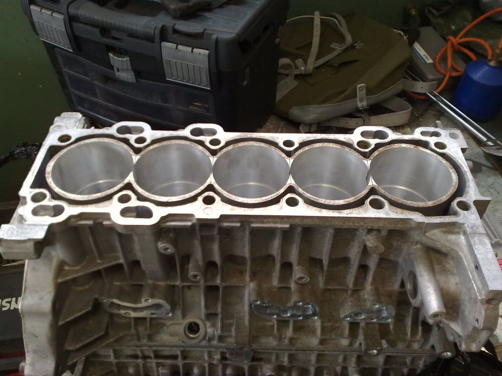

Vel siden dette er så langt som jeg har kommet, så får dette regnes som starten, da det ikke er så mye mere som er gjort enn at motoren er demontert og vasket fra før av.
Vel det som er status nå er; at de orginale sylinderforingene er borret ut til fordel for å få plass til nye som er tykkere og av et litt mere spennstig materiale. Har også sand/pulverblåst blokka, da den skal lakkes.
Er på Luftforsvarets Skolesenter Kjevik og tar fellesfag for tiden og har derfor begrensede muligheter til å få gjort så veldig mye, men har allikevel klart å dra med meg blokka ned hit fra helt nord i Nordland :P

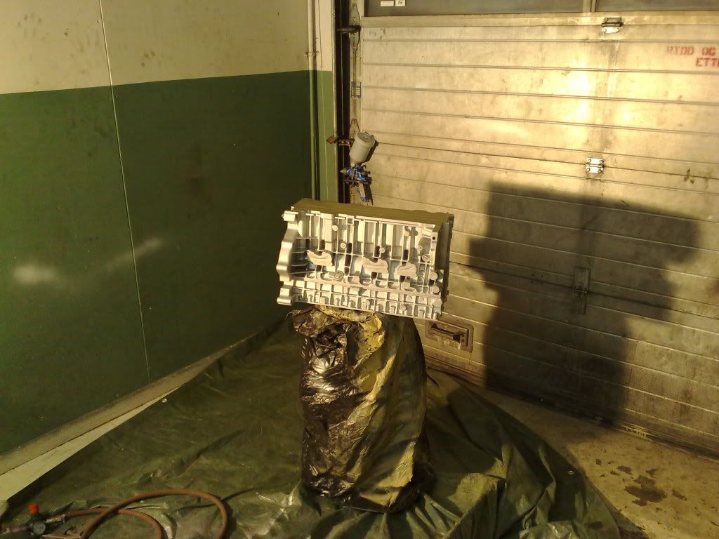

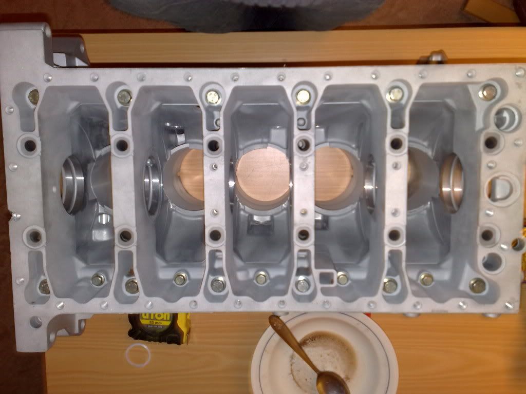

Vel da har jeg fått grunnet blokka mi og den skal lakeres i sølv-metallic om ikke lenge.
Det jeg har grunnet blokka med er en "flygrunning" altså grunning som er sertifisert til å brukes på luftfartøy. Det er en tokomponent epoxygrunning som er spesiallaget for bruk på alu.legeringer. Skikkelige kraftige saker er den og, så åndedretsvern er på sin plass!
Noen bilder av resultatet!
Mvh

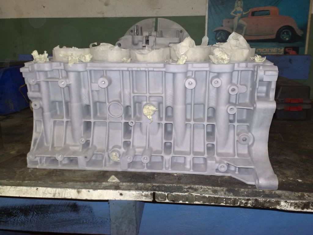

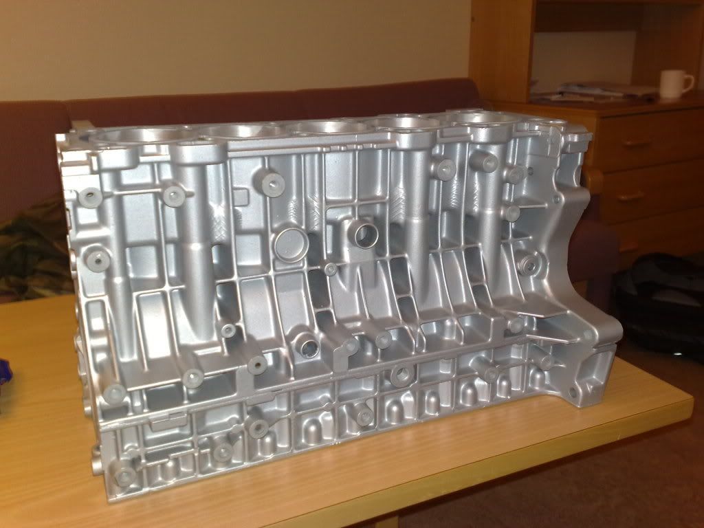

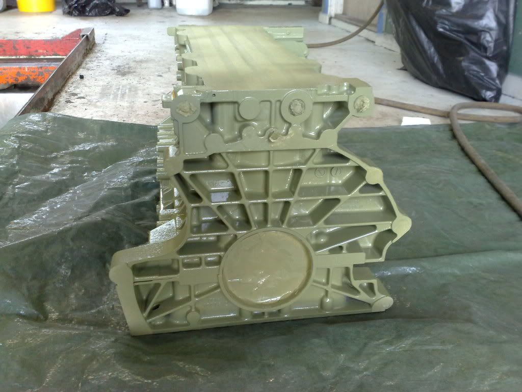

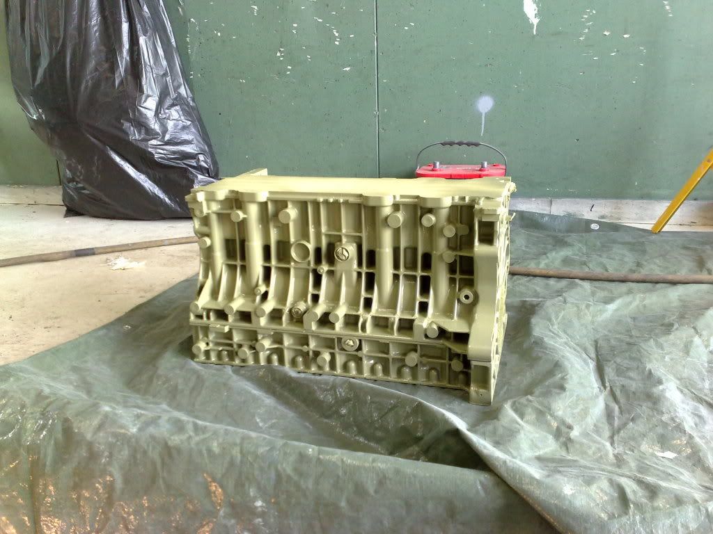

#3 (09/09/09)

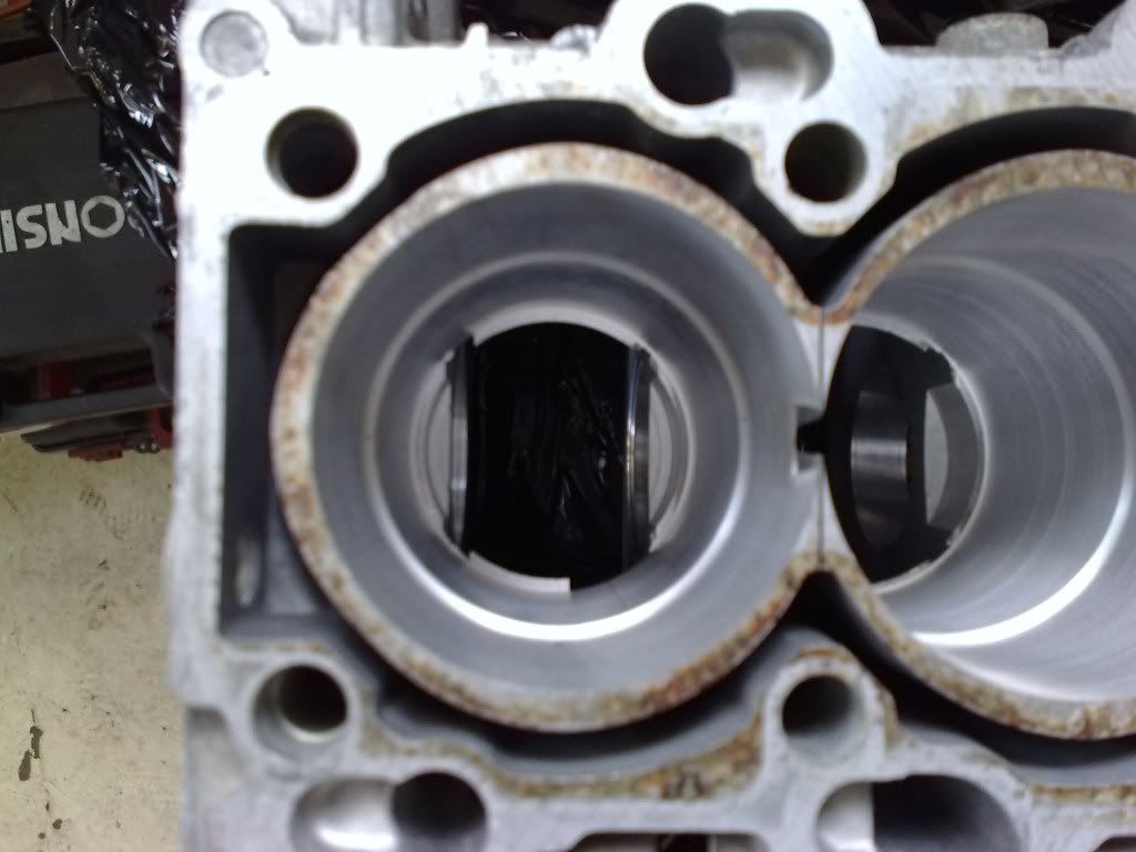

Har fått på første lag med sølvfarge, jeg og blokka har også hatt en heisatur ned i smøregrava, men det gikk bra med begge, blokka fikk seg en kakk (kan ses på bilde nr. 2) men det lar seg reparere.
Mvh

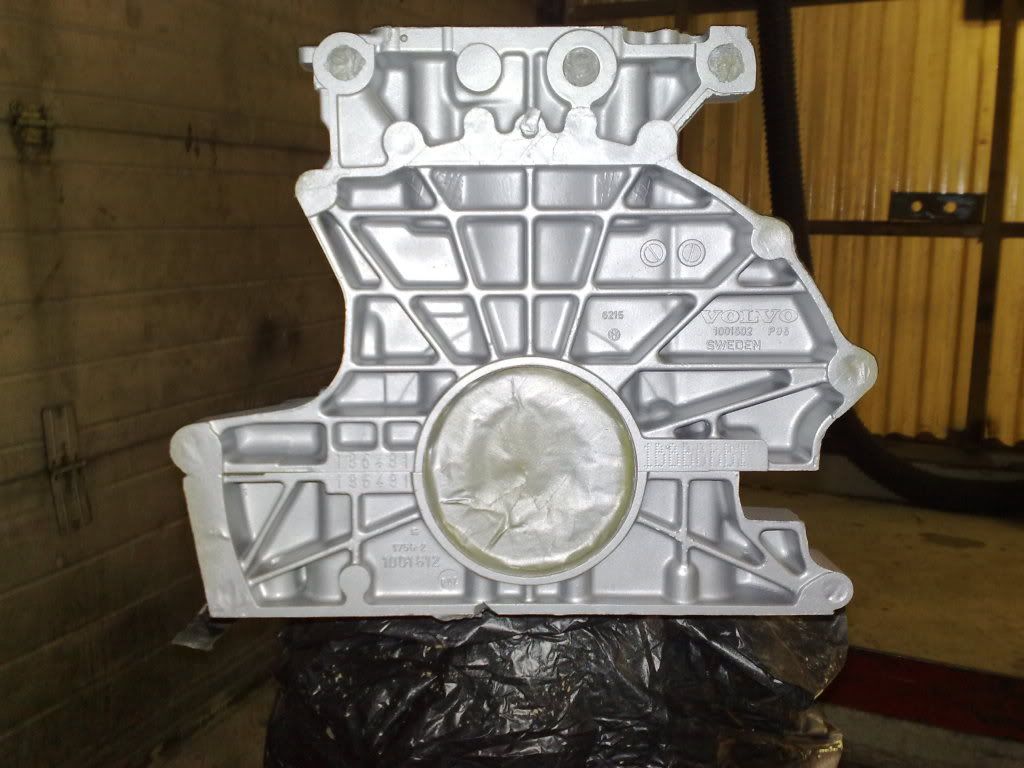

#4 (12/09/09)
Nå har blokka fått sitt siste lag med lakk, og skal sendes nordover til uka... Dere kan også se skaden på bilde nr. 2 helt til venstre i bildet/på blokka.

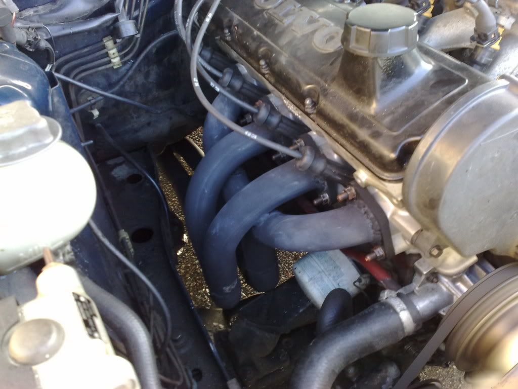

Heimsnekkra eksos i 4-2-1 utgave...
