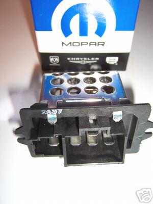

Lunaz Skrevet April 26, 2010 Rapporter Share Skrevet April 26, 2010 Må nok hos chrysler , mener det kostet 800.- Men kjøpte den hos ebay.com . ligger på ca 250,- med frakt. http://shop.ebay.com/i.html?_nkw=chrysler+cirrus+fan+blower+&_cqr=true&_nkwusc=chrysler+cirus+fan+blower&_rdc=1 Ser den slik ut? Altså denne? Chrysler Cirrus Blower Motor Fan Speed Switch Resistor Sjekket hos merkeforhandler i dag, 990kr..jikes!! Siter 05 Mondeo 2.2TDCI Titanium X 83 Golf GTI MK1 Lenke til kommentar Del på andre sider More sharing options...
Skodaracing Skrevet April 26, 2010 Rapporter Share Skrevet April 26, 2010 Den har vært endret litt i utseende,der det blanke er (inkapslingen utenpå motstandstrådene) har det på noen vært en helt lukket "klump". Men mulig den du har funnet kan brukes. Siter 2001 Skoda Octavia Elegance 1,8T 4x4, 1965 Buick Skylark 2dr HT, 1981/1982 Skoda 105L (prosjekt) http://www.bilforumet.no/skoda/215354-skoda-105-a.html "Lille Gul" http://www.bilforumet.no/annet-bilrelatert/213207-kids-ride.html Lenke til kommentar Del på andre sider More sharing options...
coronet Skrevet April 26, 2010 Rapporter Share Skrevet April 26, 2010 (endret) Ja, det er riktig motstand. Du får ny viftemotor og motstand til under den prisen hos ebay.Mener å huske viftemotoren hos chrysler koster rundt 2300.- 1 år siden. Endret April 26, 2010 av coronet Siter Lenke til kommentar Del på andre sider More sharing options...
Lunaz Skrevet April 26, 2010 Rapporter Share Skrevet April 26, 2010 Takk for all hjelp :thumb Jeg bestilte denne, sendte de VIN nr på bilen og de bekreftet at denne var korrekt. $19 + $14 i frakt, det kan jeg leve med! OEM Chrysler Sebring AC/Heater blower motor resistor Siter 05 Mondeo 2.2TDCI Titanium X 83 Golf GTI MK1 Lenke til kommentar Del på andre sider More sharing options...
