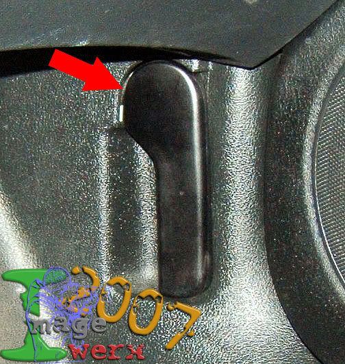

Trenger hjelp til kordan man fjerner håndtaket man drar i for å åpne panseret, og dekselet rundt. Det er det eneste jeg ikke får av, og det eneste jeg MÅ ha av for å prøve å finne ut kor lekasjen i bilen min kommer fra.

etter MYE søking på internett fant jeg en noenlunde ok forklaring.
Insert a flat bladed screwdriver in where shown,and lever towards the back of the car,the retaining clip should fall out and drop down behind the panel.
