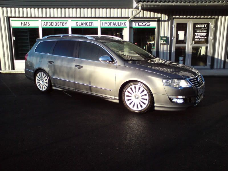

Heisann, flott bil! Har akkurat samme selv, i fargen sort. Skal du selge felgene dine dersom du skal ha deg nye? Er muligens interressert i dem du har på bildene..
Noen spørsmål:
Tåkelys har jeg ikke, kjøpte du dette som ekstra ustyr når du kjøpte bilen, eller har du ettermontert?
Spilleren du har, hvor har du bestilt den ifra? Er vel bare å koble ut den gamle å sette inn nye?
Har du forresten adaptive xenon lys, og vet ca pris for pærer til disse? Samt arbeid med å skifte?
Sist men ikke minst ja; du har sportseter, har samme bare i stoff ikke skinn :p
Jeg vurderer å selge felgene men jeg har ikke funnet noen felger enda som jeg synes kan sko bilen bedre så vi får se.
Bilen min var utstyrt med tåkelys.
Spilleren importerer jeg selv og selger til interessert for 4300 kr. Og den er veldig lett å bytte ut.
Når jeg undersøkte med Møller ang. det å bytte pærer fikk jeg en pris på 3800 kr. Vet ikke 100% om dette inkl. del men for min del var det uaktuelt å betale så mye for en sånn filleting så jeg fikset det likesågodt selv.
Jeg venter på 2 stk. D1S pærer og disse betalte jeg 552 kr for inkl. frakt. Kommer muligens noe mva på toppen men uansett billig løsning.
Jeg bytter selv nå siden jeg vet akkurat hva jeg må gjøre for å bytte pærer. Liker å gjøre ting selv av flere grunner. Da vet jeg at tingene blir gjort og jeg vet at det blir gjort skikkelig. Samtidig sparer jeg myyyye penger på å skaffe og montere selv.
