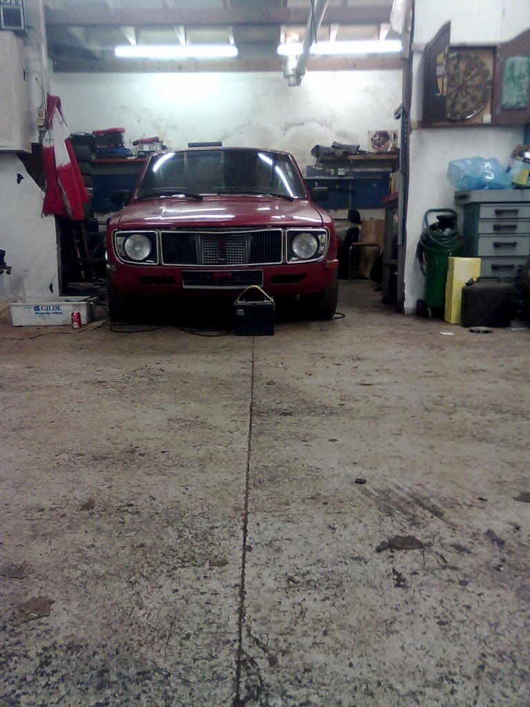

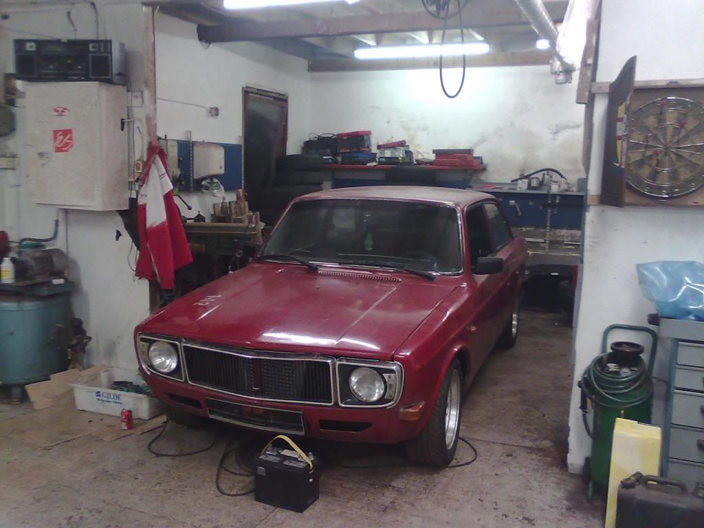

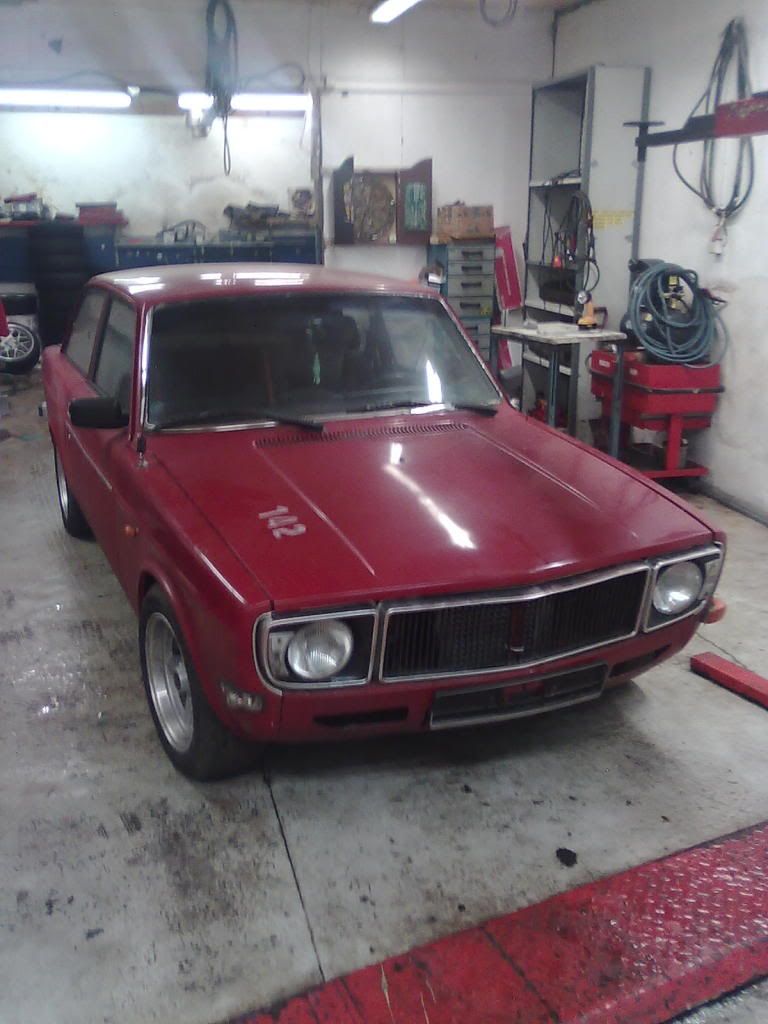

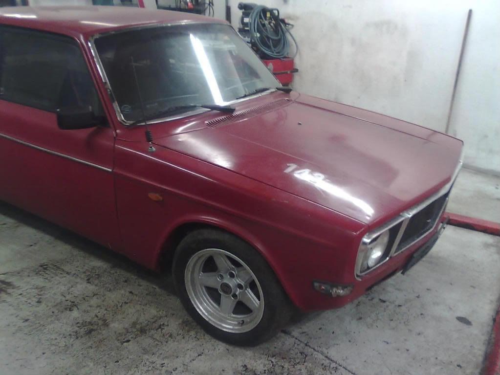

Men det eg lurer på er:
- Stemmer fronten overens med årsmodell på bil?
- Hvilken bil kommer baklyktene fra? 164?
- Hva er de konkrete forskjellene på front/hekk på de siste årsmodellene på disse bilene..?
Har sett litt på bilder på finn, her på BF og litt rundt om, men sånn helt i hundre på sikkerhet blir eg ikke.
Litt info:
Vår bil er reg juni 1973 iflg vognkort
Rød og spinner.
Sveisediff bak
org pentafelger
B20 med dobble 45mm forg
Ett hengerlass med deler som venter på å bli sortert har vi liggende og.
Noen bilder:
(er en del fundamentale feil her som f.eks eksos, men dette skal vekk. Bilder er tatt slik vi hentet den)

Grattis med volvoprosjekt!
Fronten dere har er en -72GL front,baklyktene fra 264.
73mod har små fangere,svart grill i plast,og de store blinklysa. Baklyktene ligner på de dere har bare mindre.
74mod er lik,men har store fangerene.

Er det da rett og slett noen som har bygget den om til eldre look da? eller evnt den er en overligger fra 72? Den er ikke regget før juni 73 i flg vognkort, så det høres jo litt rart ut det og da.. Men men... Synes det er den tøffeste av frontene uansett. Bare den får litt stell fremover, så blir det vel bra.

Er nok noen som har bygd om fronten tenker jeg,siden du har de liggende baklyktene. -72 hadde baklyktene på høykant.
Jeg har en 72mod 145 Express som har "nye" fronten,var vel tøft engang det også. Skal bygge tilbake igjen da.
