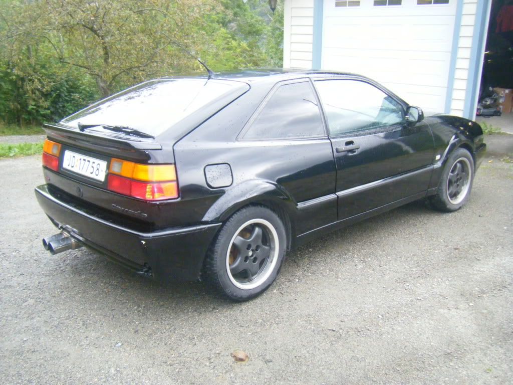

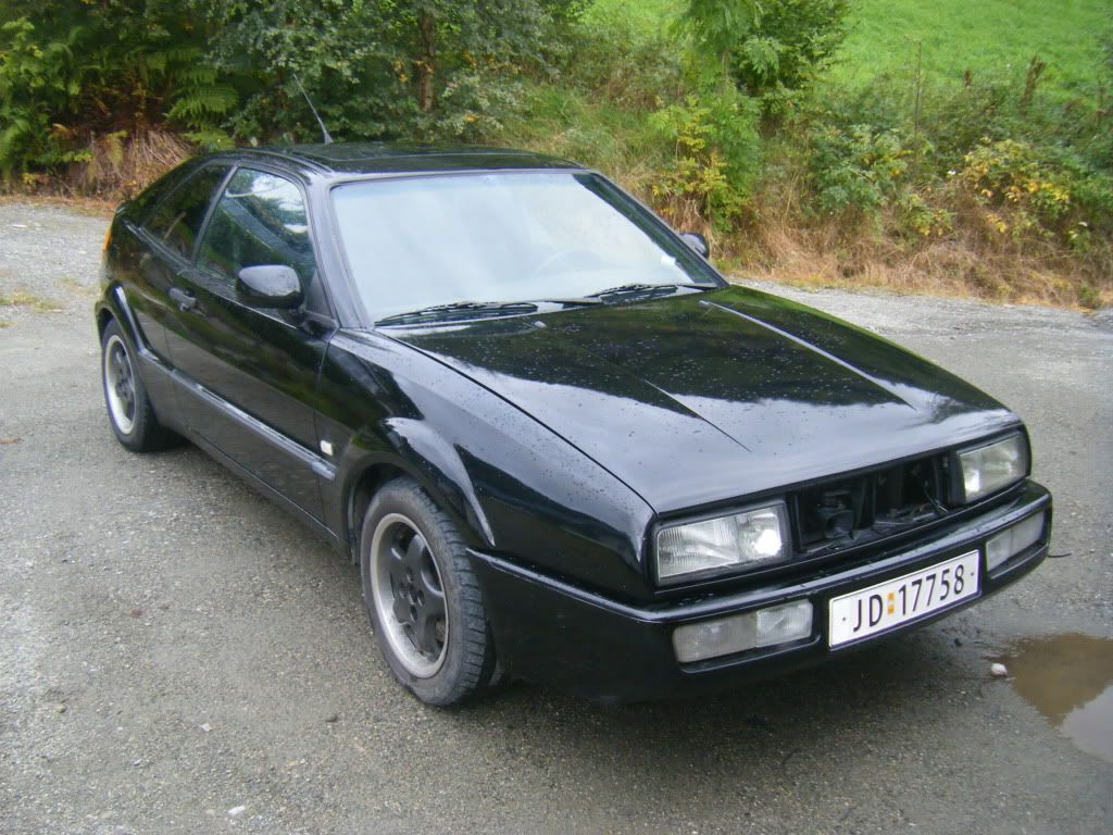

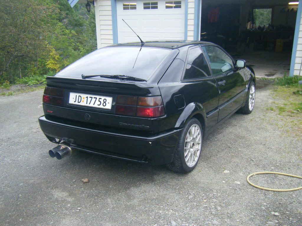

Bilen Såg sånn ut når eg kjøpte den!
Sånn ser den ut per dags dato:

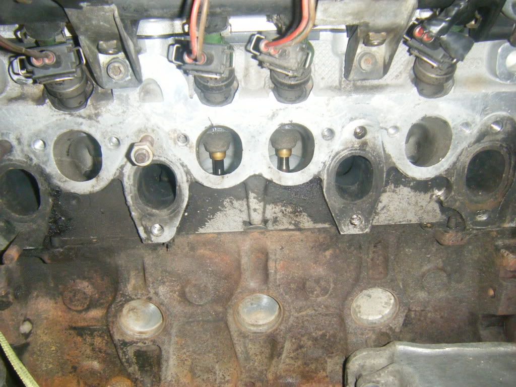

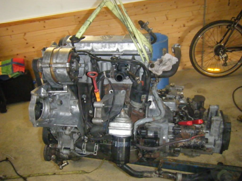

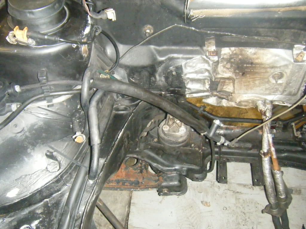

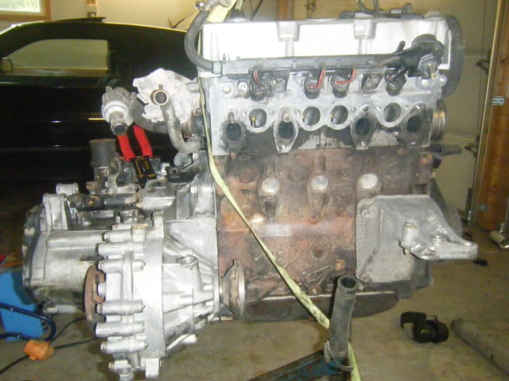

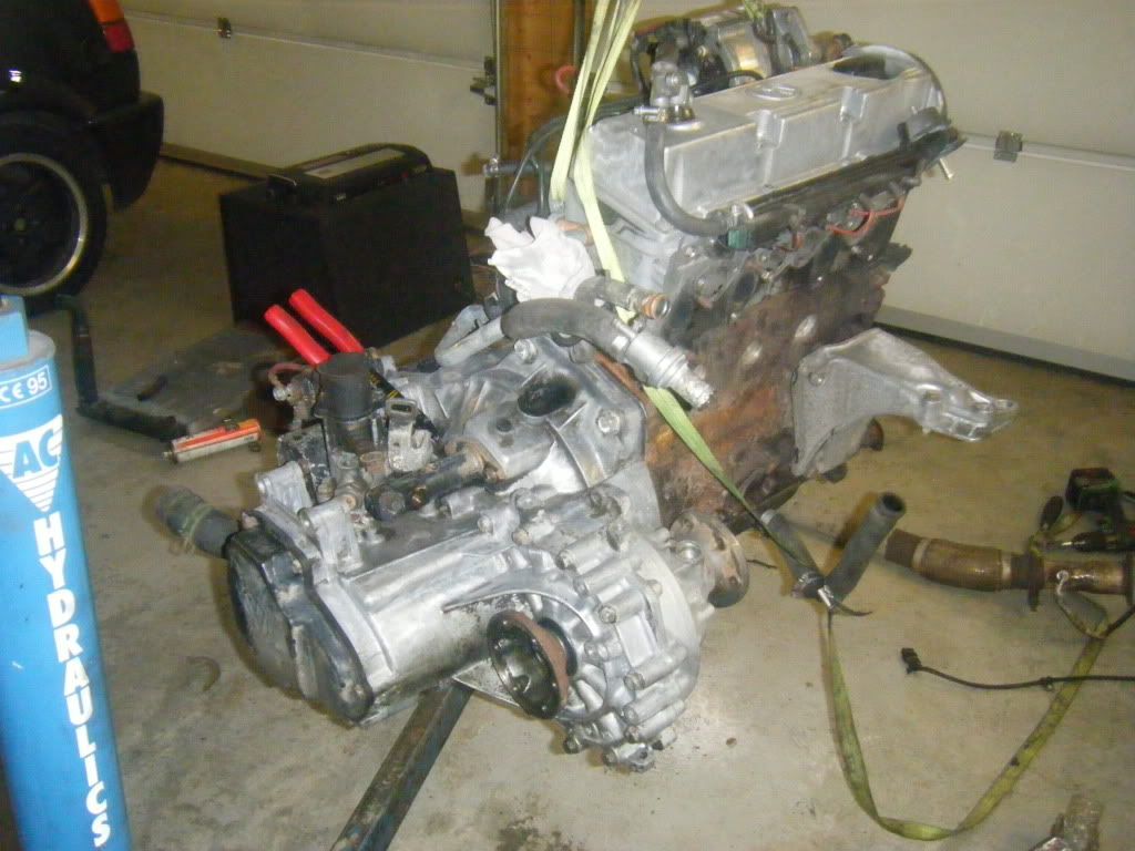

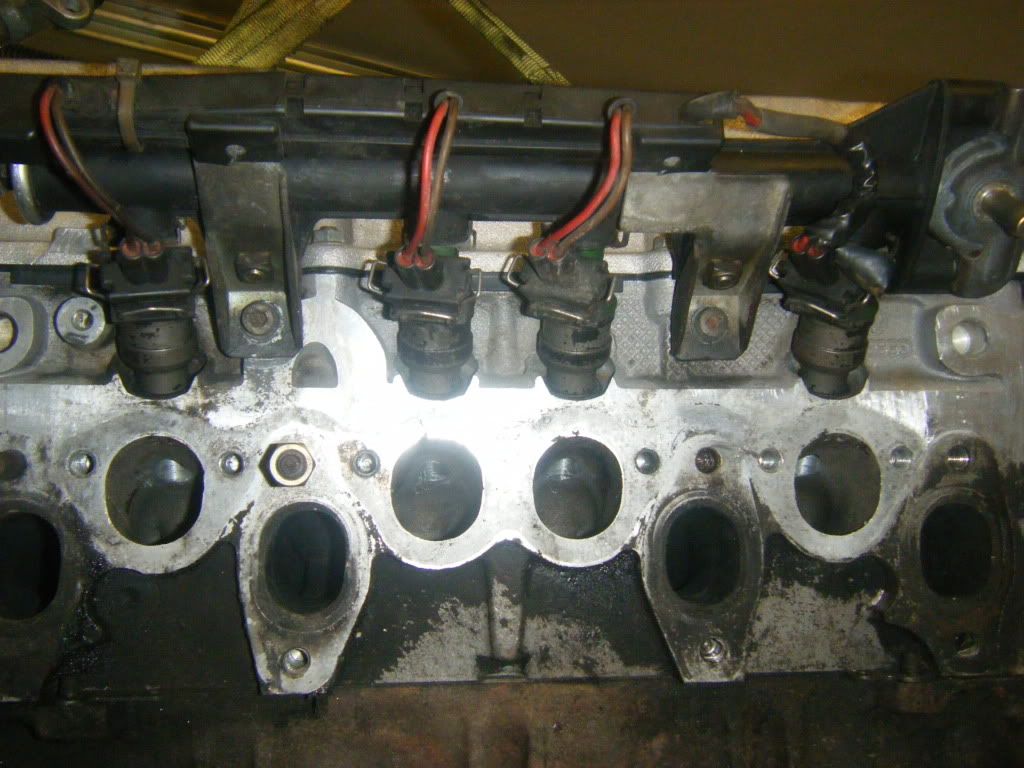

Legger ut litt div bilder av overhaling av eksosanlegget på bilen! Då eg kjøpte den gjekk det 2 dager so merket eg at bilen ikkje hadde fullt ladetrykk før du var oppe på 4500 rpm.
Tok ut heile motoren for og få snørt allt 100 %!
Merka då at eksosmanifoilen hang på 4/8 skruer og turboen hang på 2/4 skruer og desse kunne eg skru av for hand, var 8 mm glipe ifrå manifoilen og ned på turboen!
Eksosanlegget var ikkje biltilsynet so veldi fornøgd med so dermed blei det visning på eksosanlegget!

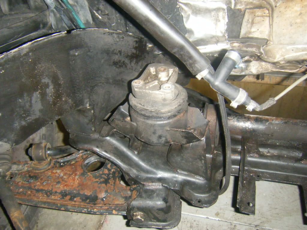

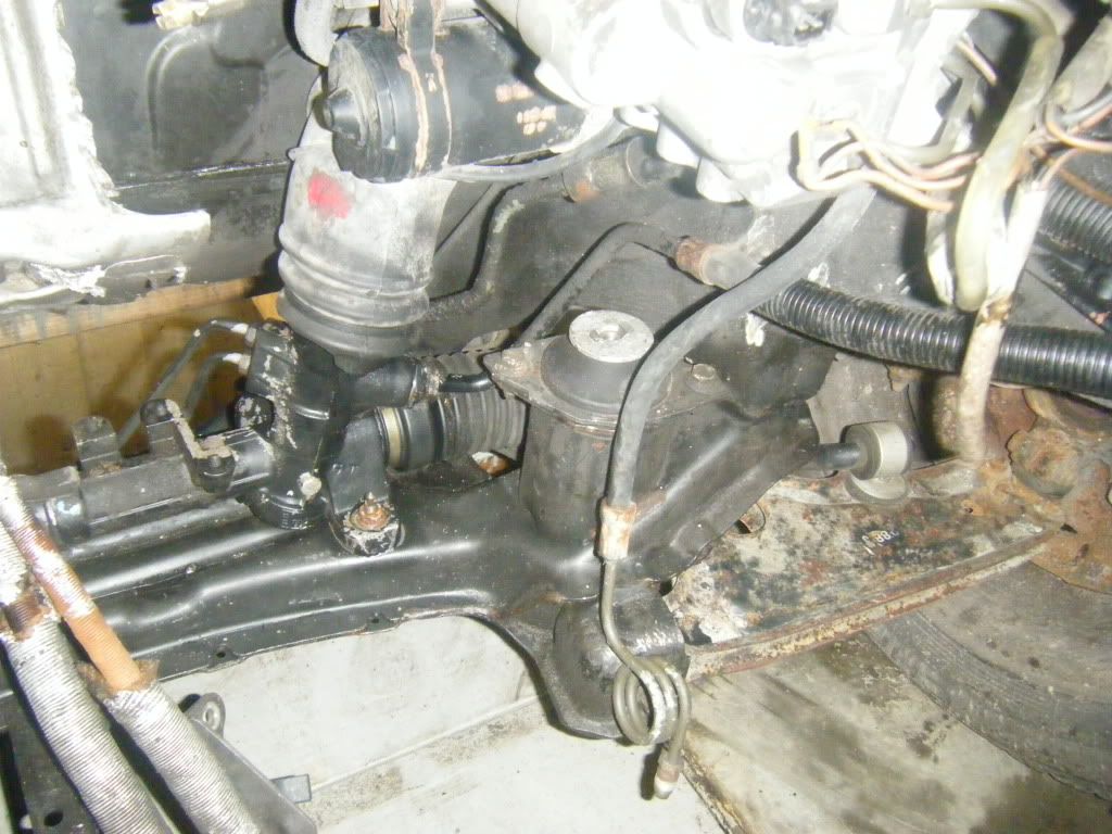

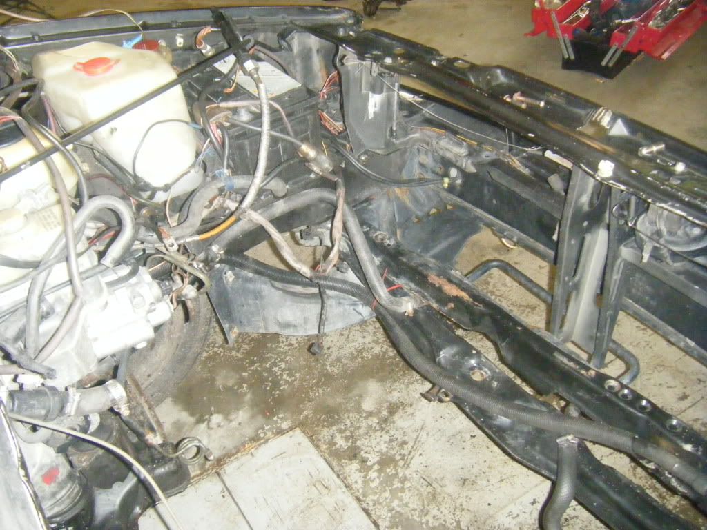

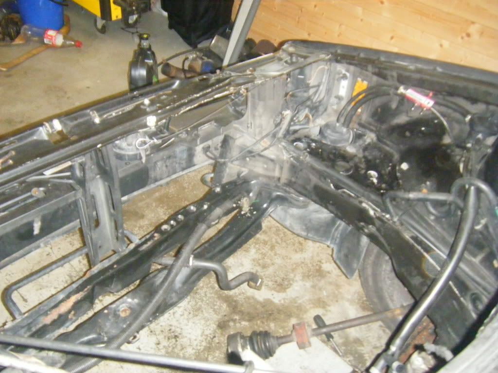

Diverse bilder av motorrommet uten motor!

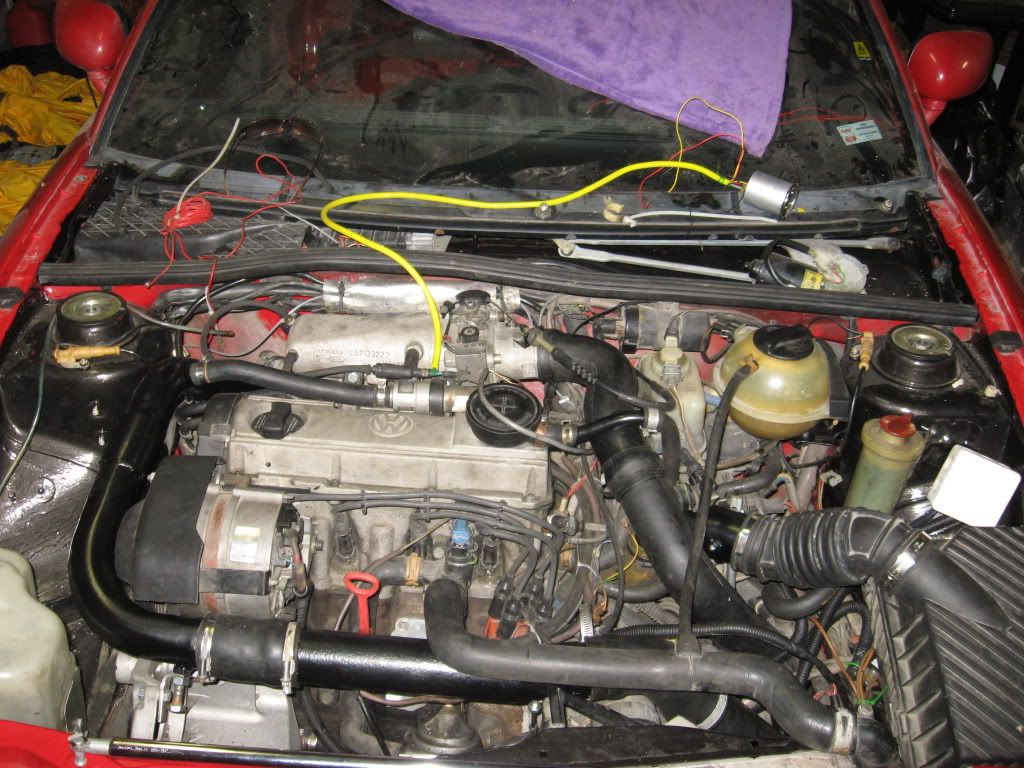

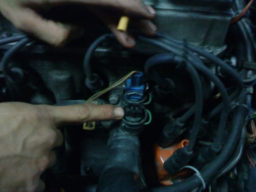

corradoclubcanada sitter på ganske mye data når det gjelder forskjellige ting på tekniske opplysninger.
Jeg har selv et prosjekt på gang, dette er ganske startklart.
Trenger hjelp til å finne ut en liiiiiten ting:
Svart tempe.sensor i framkant, rett ved BLÅ temp.sensor, hvor kommer denne fra?
Selve kontakten har forsvunnet i rotet, og trenger å vite hvor denne ledningen kommer ut fra torpedoveggen....

Dette er i framkant av motor.
Kontakten som skal være tilkoblet svart sensor, er den jeg ikke finner.
