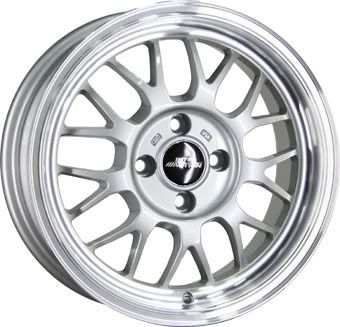

Skal ikke være lett nei :S :P
Har sett igjennom alle 4x100 felgene på finn.no nå, er ikke lett å finne noe som ikke er nedslitt og som er fine å se på til 1000-2500 kr..
Ser på Alley Cat og Fondmetal felgene her(står at dekkene er OK på begge, spørs hva han mener med det da, vil ha noe som varer et par sommere hvertfall):
http://www.finn.no/finn/bap/object?finnkode=18975671
Kom over disse felgene:
http://www.finn.no/finn/bap/object?finnkode=18577374
Billig, 300 kr for felgene, men et stykke unna.. Kunne kjøpt de dekka for 1900, men åssen er Star Performance/Nankang dekk? Pappa sier at vi kanskje kan få gode dekk til 1500 kr igjennom en kompis av han.
Fine felger, men hvordan er det å sende felger i posten/med UPS/DHL?
http://www.finn.no/finn/bap/object?finnkode=18515712
Også er det disse da, litt små(13), men fine felger og gode dekk:
http://www.finn.no/finn/bap/object?finnkode=186232154x108
