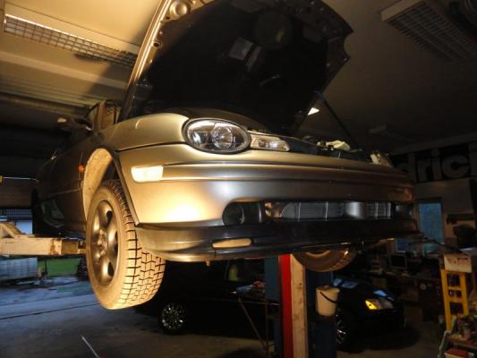

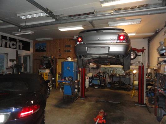

Har såvidt fått den opp i bukken og kikket litt. Av de ting jeg har kunnet fastslå og med hjelp fra BMW er jeg redd det blir en del skruing.....
[ATTACH]31462[/ATTACH]
[ATTACH]31463[/ATTACH]
[ATTACH]31464[/ATTACH]
Om noen har lyst på en dugnad er det bare å møte opp :)
