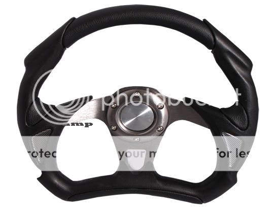

derfor blir det feil med sykkelstyre og kulere med ratt.
hvis jeg slår på stortrommen så blir det dette rattet:
heller dette:

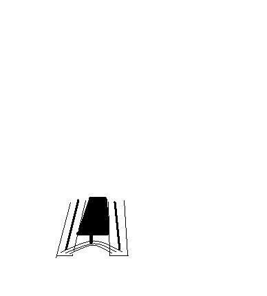

har laget en MEGET enkel skisse av forslag til demping bak. har allerde noen store dempere, men det tror jeg blir alt for stive og særlig med litt kuldegrader.

må teste hvor mye fukt rattet tåler. hadde kanskje vært bedre med et lite kult båtratt. På setet tenkte jeg kanskje jeg kunne bruke det orginale som form til carbon støping.. men får ikke begynt før jeg får kjøpt stigaen og xxl fikk de ikke før i november. så godt tid til mange forslag og ideer..
På tegning C, vil ikke staget mellom skiene bli bøyd lett? i hvertfall hvis du kjører den litt hardt... Skulle mekka no bladfjæring elns

bladfjærer var et godt forslag. men tror det kanskje blir litt tungt og stivt igjen. har nå kjøpt en demper for pocket bike som jeg tror er perfekt:
men er enig at stag løsningen på c er litt dårlig, men hvis jeg tar bladfjær ideen og lar den være buet, noe slikt:
6a00e398b8478c00030123ddd01ab4860d-pi
det ville kanskje vært bedre og da blir det god klaring til mye snø under. da kunne jeg jo f.eks. fått bøyd en 4 cm bred aluminium "stang" som både var lett og ikke vandrer fram og tilbake.
Stilig prosjekt! Tips til ratt er et fra Grant. https://www.btowstore.com/WebRoot/BT3/Shops/Store3_002E_Shop2367/4722/603F/C378/D10C/047D/AC10/3D29/C0E8/image011.jpg
Fåes i veldig liten diameter også!
