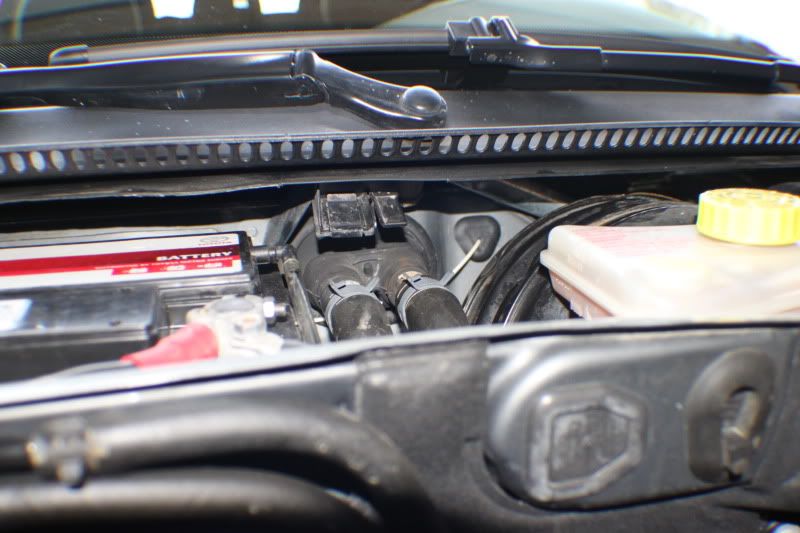

beklager at det tok litt tid her, vist du ikkje fått tåkelys på plass så her er litt oversikt hvordan mann montere det på min måte:P
her fant eg ein ledige hull som kan trekke ledning til styre rele på tåkelys, det er trekant gummi propp ved side av bremsekraft forsterke
bruke skruejern og stikk hull gjernnom vegg isolasjon
deretter trekke styrestrøm leding gjernnom gummi propp og isolasjon vegg (tape leding på skruejern)
