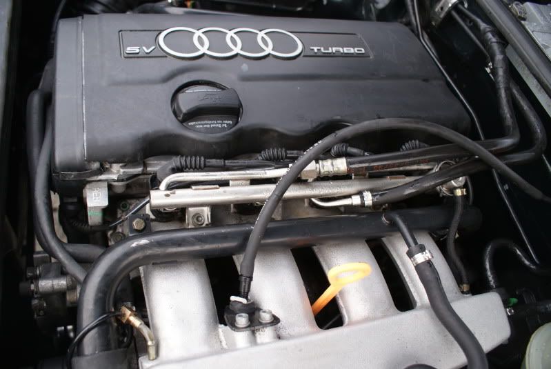

Studer bilde, kanskje du førstår hvor hjulet er. Det er iallefall festet helt oppe, framme på motoren. Vis du ser ned i framkant ser du en alu. brankett som er festet med 3 umbrako. (Der det står en skrue løst på min bil xD )

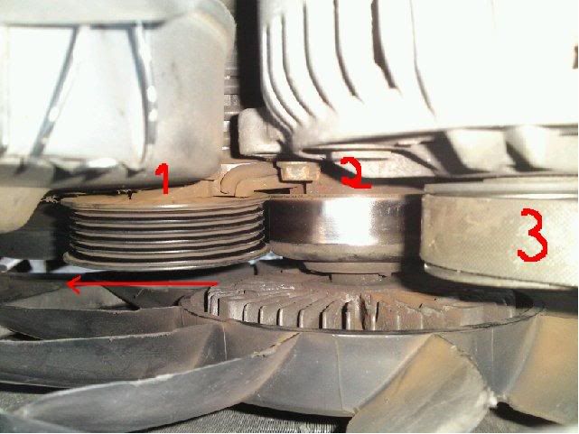

okej..nå har jeg funnet strammehjulet til dynamoreima, om du ser motoren fra foran, så setter jeg en fastnøkkel på strammehjulet for å se hvilken vei det er dreibart/slakkemuligheter. Eneste veien jeg får slakket hjulet er til venstre, jeg skulle egentlig hatt det til høyre om jeg skal få på igjen reima...hmmm, noen ideer???
Alle hjul er på plass, ingen har slark heller..
helvete!
her er et bilde av trøbbel-faenskapet.
1 er strammehjulet..pilen indikerer retningen jeg får beveget hjulet. Skulle gjerne fått bevegd det oppover eller til høyre slik at det hadde vært mulig å få på plass reima.
2 er hjulet til radiatorvifta.
3 er dynamoreima.
hva skal jeg gjøre, begynner å bli smågal her nå..:(
