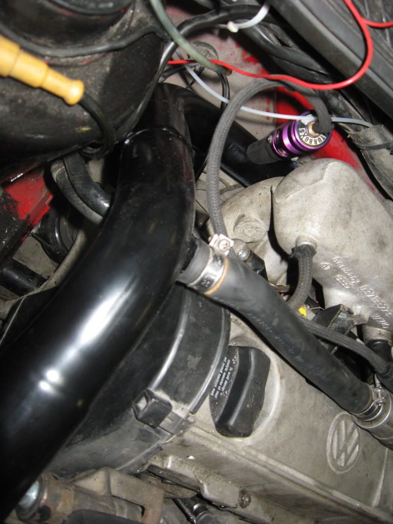

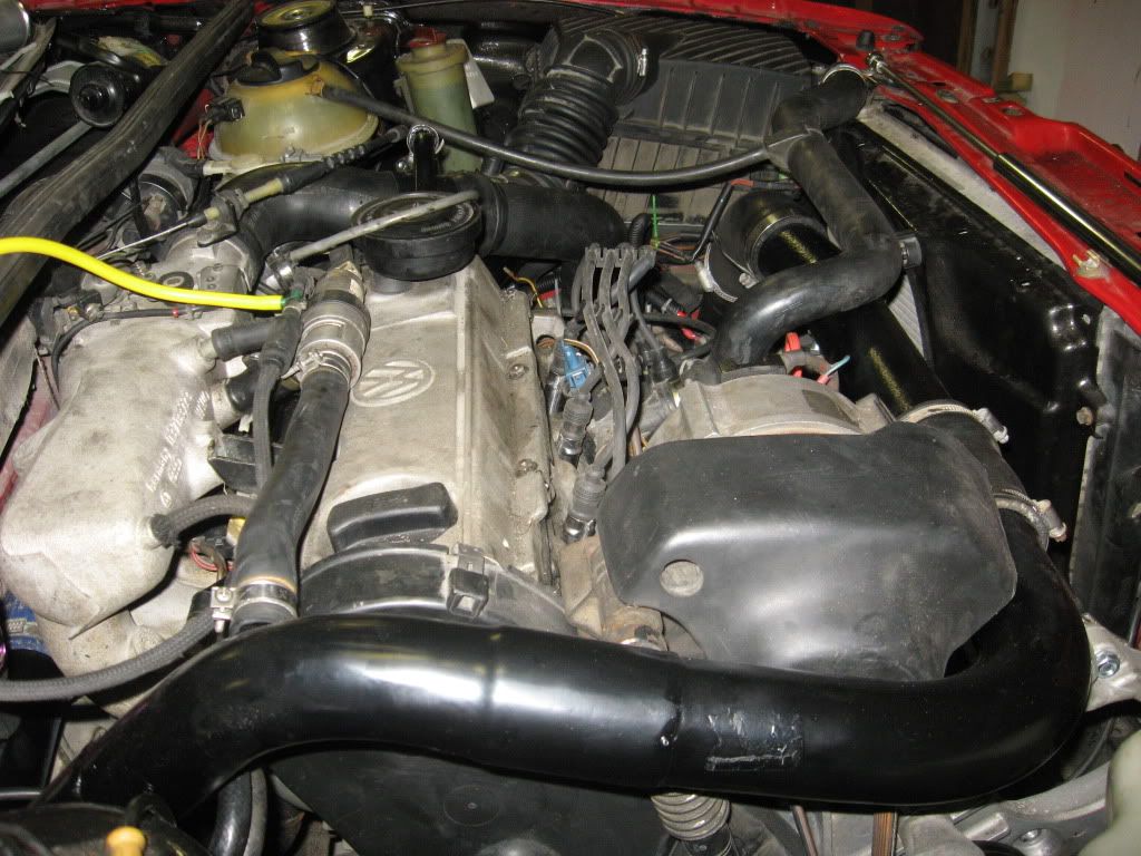

Jaja, bilen min ble solgt i vår, og savner den allerede.
Broderens rado kræsjet for et par år siden, og har ikke blitt brukt siden.
Derfor blir denne konvertert, og ANTAgeligvis brukt av meg når den blir ferdig :)
Noen bilder for nysgjerrige sjeler:
-Luftfilterboks blir brukt OM igjen
-Spyletank flyttet
-BAtteri i trunken
-Tomgangsventil snudd
-Downpipe ferdig
-Innsug ferdig
-Vr6 panser satt på
-HIDs på langlys
Etterhvert blir
-trunken kledd
-bil lakkert
-interiør modifisert
-Custom eksos (som det heter på det FINE språket)
Akkurat nå sliter jeg med å få start på kjerra, da hallsender i fordeler er defekt. Har noen en slik fordeler liggende eller vet om?

jaja, tok sin tid før tråden ble oppdatert.
Men radoen står fortsatt i garasjen.
Men heldigvis er ting blitt ordnet i mellomtiden:
-Ny fordeler, gnist tilbake
-batteri flyttet bak
-deksling rundt batteri fikset
-Puls-tig apparat kjøpt inn :)
-Rørdeler til eksos skaffet, type meieri :)
da mangler bare eksosanlegget og oljeretur før bilen er igang
-Noen som har prøvd å kjøre uten lyddempere? hvordan blir lyden?
-Hvor lenge kan bensinen ligge i tanken før den blir dårlig?
Tanken har vært halvfull i 1.5 år uten bruk.
Bilder blir lagt ut iløpet av neste uke.
