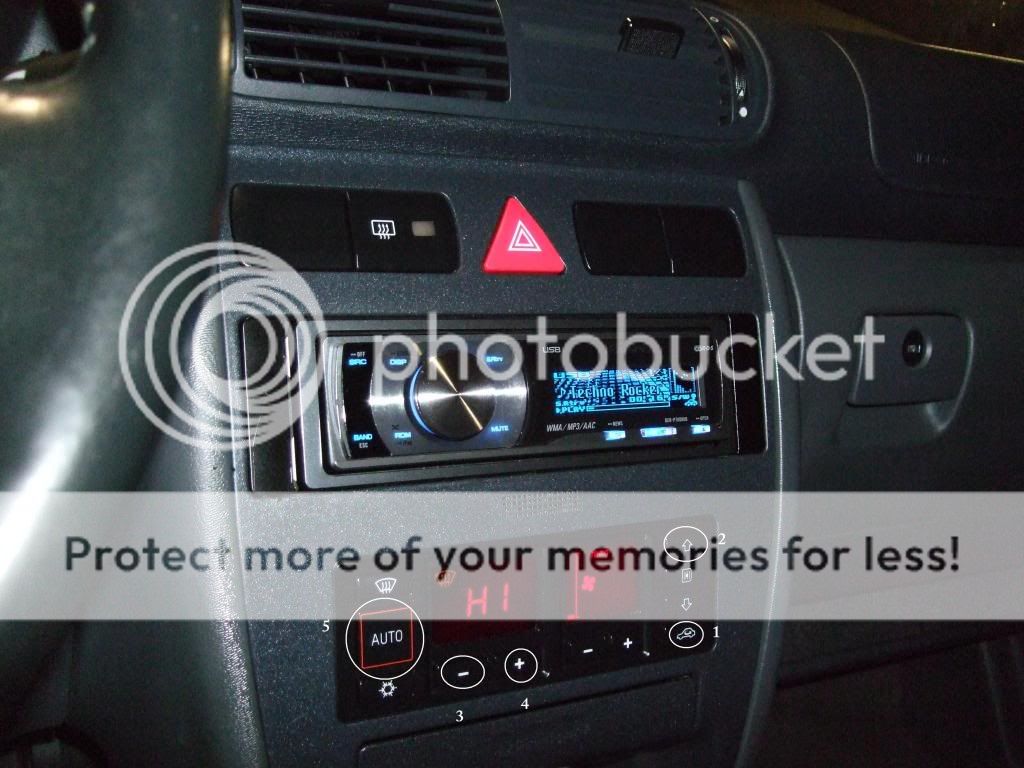

sliter med å få tempratur i motoren, ligger bare mellom 70 - 80 grader. har nettop byttet ut sensoren.
noen som vet hva det kan være..?

Trykk 1 og samtidig trykk 2.
Du velger med 3 og 4 avslutter alt med 5, For og gå innpå de forskjellige programmene må du trykke 1.
Da kommer du inn på et program der du kan finne forskjellige verdier og programmer osv.
På nr 1 er det diagnose test og hvor mangen feil det er. ( vet ikke om den funker 100%)
På nr 17- speedometer
på nr 51 - motorvarme
All er vist på bilde.
Her er alle allternativene.

tøft! dette var jeg ikke klar over. ja har digitalt, så dette må jeg få gjort.
