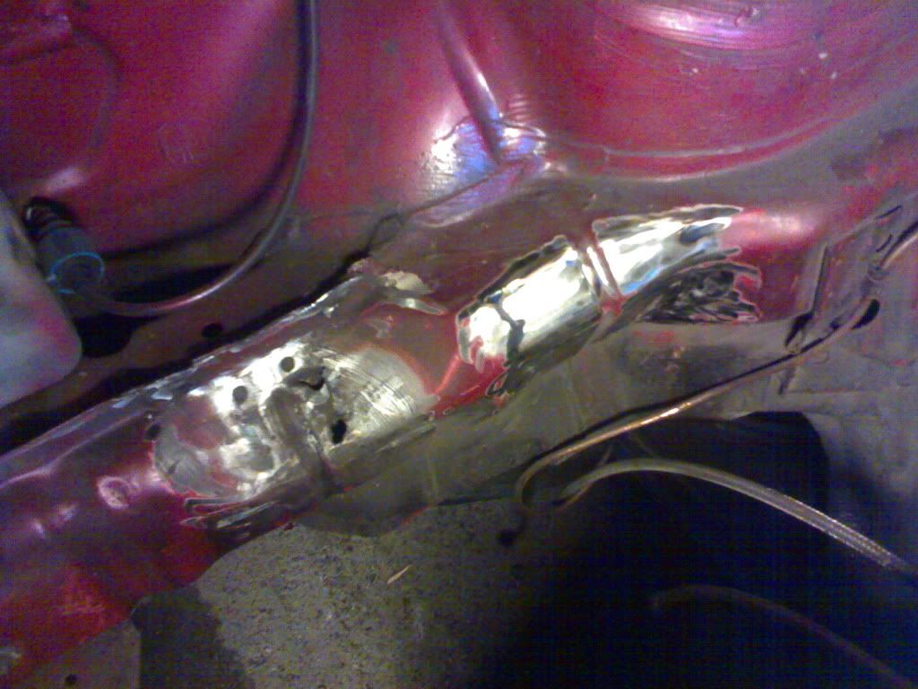

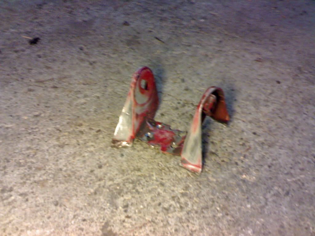

først og fremst har eg sveist om motorfeste, da det måtte flyttes til å passe storblokkmotorene.
her har jeg tatt av fra gamle plasseringen.
09032006.jpg?t=1272444829
Måtte en del tilpassing til, for å få det til å passe på gamle plassering.
Kunne kjøpt nytt feste, men det koster penger og jeg kunne da like godt tilpasse det gamle.
09032006001.jpg?t=1272444915
Måtte sveise på en metallbit på hver nederste fot for å få det til å passe.
09032006005.jpg?t=1272445044

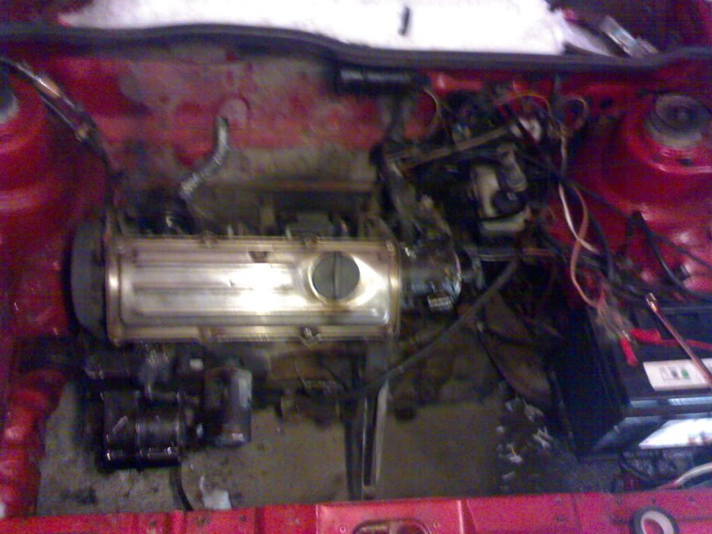

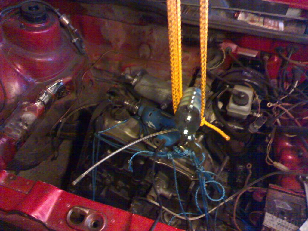

Motor delvis på veg ned.
09032006002.jpg?t=1272445148

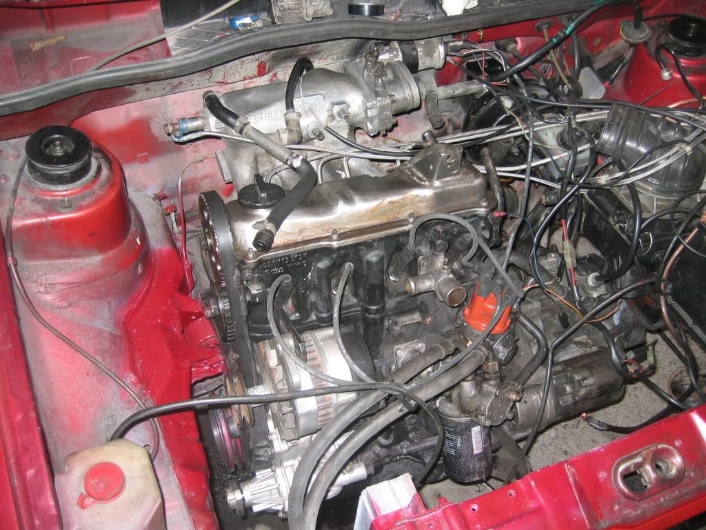

Har fått i motoren, og alt gikk fint til jeg skulle sette på den korte drivakslingen. den virker litt for lang, har golf 2 kasse, vet ikke om det kan ha noe å bety?
Den passer fint på, men den virker liksom litt for lang.
Satte inn bensinmotor og femtrinnskasse i en dieseleinser med orginal firetrinns en gang.
Husker ene drivakslingen var for lang.. Men mente det var den lange.
Står lengder i Haynes bøkene mener jeg.
hvordan gjorde du da, kortet den inn?
Jeg fant en med rett lengde bare. Fra den gti einsern jeg tok femtrinns kassa fra... Noen vet da det der med lengder, å evt hvor det sitter orginalt med rett lengde.
Disse "allerværste" gutta innpå her burde da ha peil.
Egentlig;)
Det er den korte det er forskjell på ja.. På kasse type 084 så er den 465mm lang, på kasse type 020 så er den 443mm, men på gti med 020 er den 447mm. På automat, type 010 så er den 443mm.
Så da regner jeg med at du skal ha den på 443mm, men har den som er 465mm.
Det ble mye rart her, men håper det kunne hjelpe litt.
Nr på kassa står under clutch huset, mener jeg;)
Glimrende, hadde liggende en 443 mm aksling, som passet utmerket på.:D

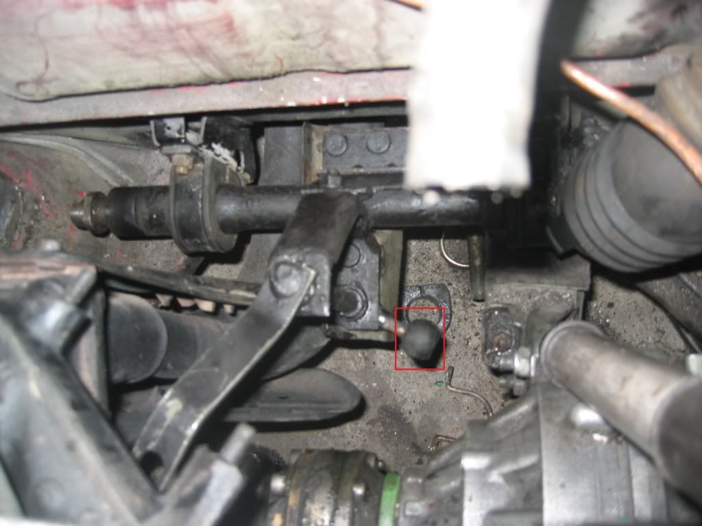

spørsmål: Noen som vet hvor jeg kan få tak i den "overgangen" fra staget som går fra gistanga til den saken på bildet?
dårligt forklart :D
IMG_0006-2.jpg?t=1279492119
Skjønner akkurat hvilket stag du mener Hadde du ikke det staget før?. Ser ut som det blir bra det her. Skal selv bytte motor i min cab, men vet ikke helt hvilken motor jeg skal sette inn.

Staget har jeg, men det jeg trenger er overgangen fra staget til den "kula". mener det er en slags firkantet del.
