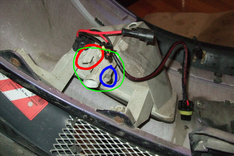

Slenger med et bilde som kanskje gjør det lettere å forstå:
I og med at jeg hadde xenon i mine grøftlys, så er det bare å se bort ifra de kablene som kommer ut av grøftlyshuset.
Press der jeg har merket rødt og ta av dekselet (merket grønt). Da ser du pæra inne i huset. Og da er det bare å løsne den på samme måte som på hovedlyset. Er festet med sånn vanlig "klemme".
Bolten (blå sirkel) justerer vinkelen på pæra.
Dårlig forklart, men satser på at du skjønner det etterhvert som du prøver deg frem :)
