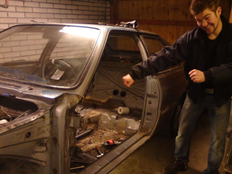

startet med litt retting av metall som var bretta rett ved panserlåsene, dette gikk faktisk utrolig bra. brukte ett biltema rettesett. ( hammere i forskjellig utførelse og diverse forskjellig forma mothold)
Demontert stabstag forran og førerdøra.
Marius kom innom og tittet litt :D kan vel si at han demonterte døra og jeg var støtte før vi bytta rolle da han ble litt sliten stakkar.....
