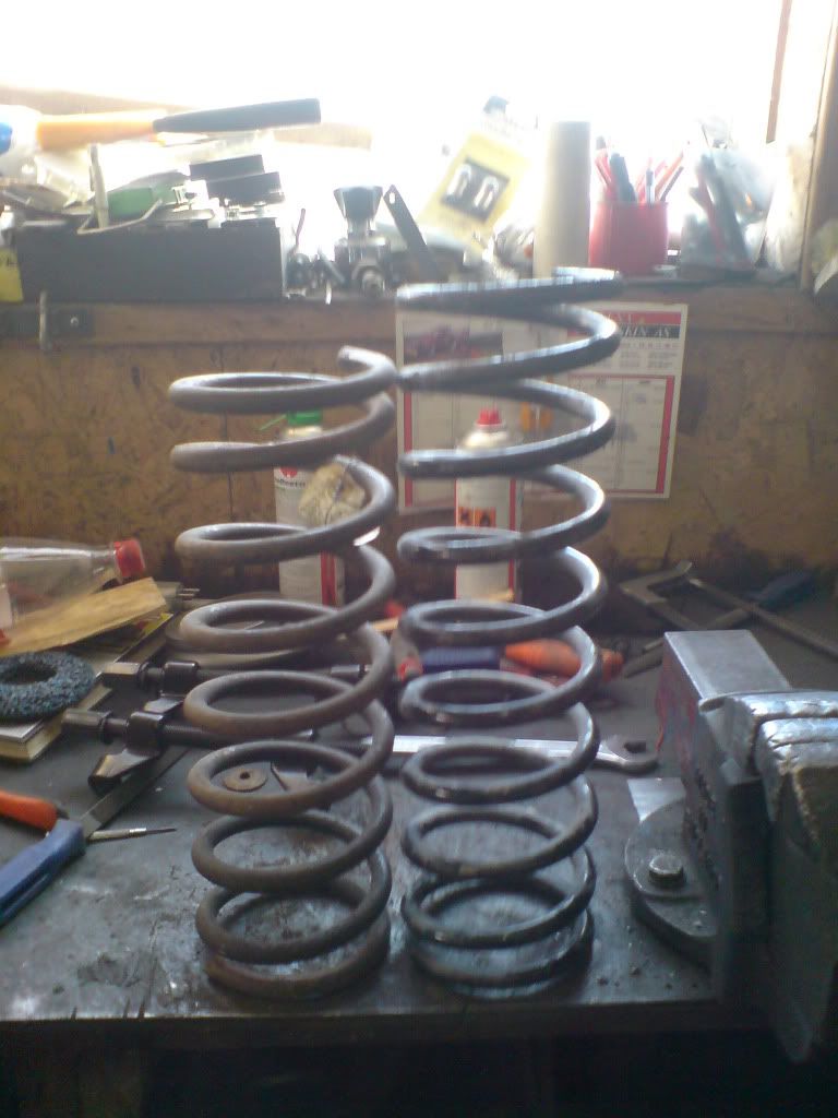

Har hatt mistanke om at det stod uoriginale fjærer på bilen siden de var ganske blanke i lakken og lite rustete og bilen var HØY.
Plukka av bakfjærene og sammenlignet de med originale fjærer jeg hadde fått hos brodern.
Lengden var den samme, men de som stod på var cirka 0,5 kg tyngre per fjær. Og heller ikke "flat" i endene.
Slik så det ut foran:
Ukappet original til venstre, den som stod på bilen til høyre.

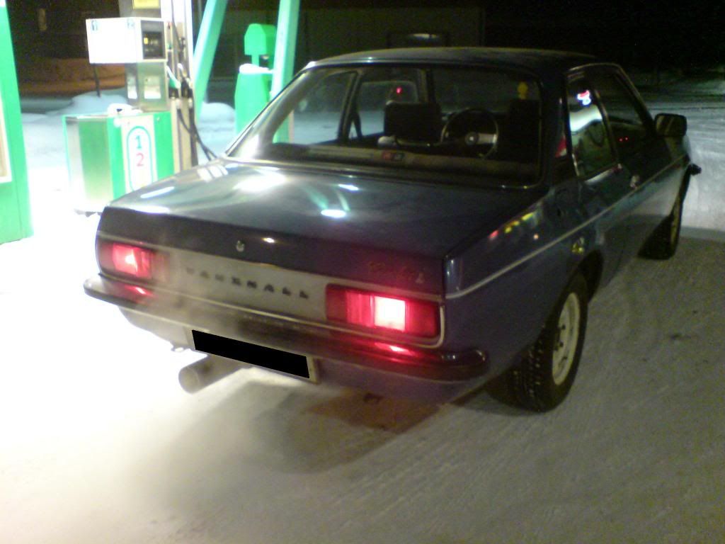

Da var den gjenoppstått i all sin ...eh... prakt?
Går som ei bøtte sur sild, men så er det sikkert originalgassern som står på. Har heller ikke klart å finne noe filter mellom tanken og gassern.

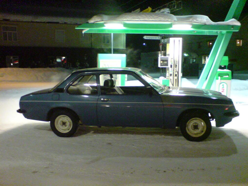

tøft dette, men fader så høg a gitt! Må få på små kantfelger og skamsenk på den;)
Skal senkes ja, men ikke ekstremt. Må være brukbart også.
