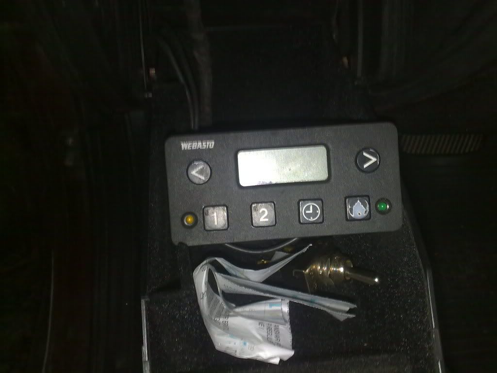

har dreve å tukla med webastoen i bilen men får den rett og slett ikkje til, har fått til å stille klokka og sette start tid men det skjer ikkje noe
her er bilde av kontrolpanelet som finnes inni bilen. finner ikkje andre papir på den et kvitering fra montering og den var motert ca 95-96 (har ikkje kviteringa foran meg). finner ikkje noe bruksanvisning på nettet heller og webasto.no har bare for nye typer så vidt eg finner. hadde vært praktisk nå som vinteren lager noe rare greier på rutene i bilen som gjør at man ikkje ser gjennom. typisk det skjer meg kver vinter he he.

fant ut av webastoen å fikk den i gang men nytt problem var at den ikkje varmer. virker som den bare sirkulerer vannet. tenkte å prøve å bytte glødepluggen men noen som veit om ei god side der dei selger deler til webasto dbw 46? (som var navnet på den)
fant papiper på den på nettet og vist fleire lurer på dette så her er adressa: http://www.telusplanet.net/public/gary2a/rack/bbw46/bbw46.pdf
