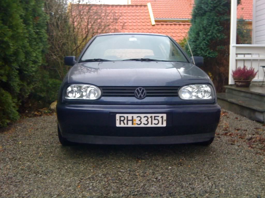

Har fått inspirasjon av andre som har "cleanet" original fanger. Tenkte jeg sko prøva någe nytt. Tilbake mld tas me åpne armer :)

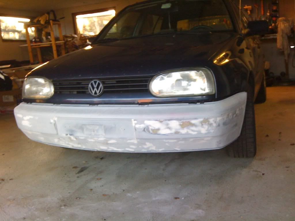

Tok desverre lite bilder, men dere har jo sitt hvordan det gjøres, jeg har bare sparkla ennå mar :P
Har åg hevet på nye klare lykter, usikker på disse, tror heller det blir modding av 2 delt "gti" lykt, med klarglasse fra disse lyktene :)

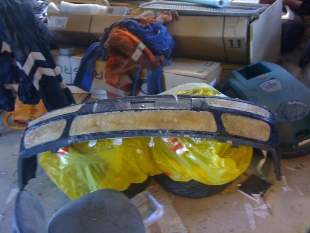

Bjunnte me byggeskom, skar av byggeskom. La 2-3 lag me glassfiber.
Så pussa jeg ner glassfiber t eg va fornøyd, så va d på me sparkel.
Så lakk etterfølgt av klarlakk.
Er i vinter modus. Har justerbart senkesett, og BBS Rm som ligger godt og varmt inne å vente på vår :D Så ja, an e stygg høg, å vinterfelger :(

Skilt gropa blir fullt ut med et par av di nye plastskiltene med en skiltholder ;)
Någen tåkelys kan sikkert hjelpa sånn d ikkje bler for clean ja. men e jo lett å bora opp ijenn, så får eg någen som sitte som støyp.
Blinkklys bler nåkk i frontlyktene, fekk disse klarglass lyktene nyligt. Bjunne allerede å ha lust t å hiva klarglasse øve på någen originale golf 2 delt :P
