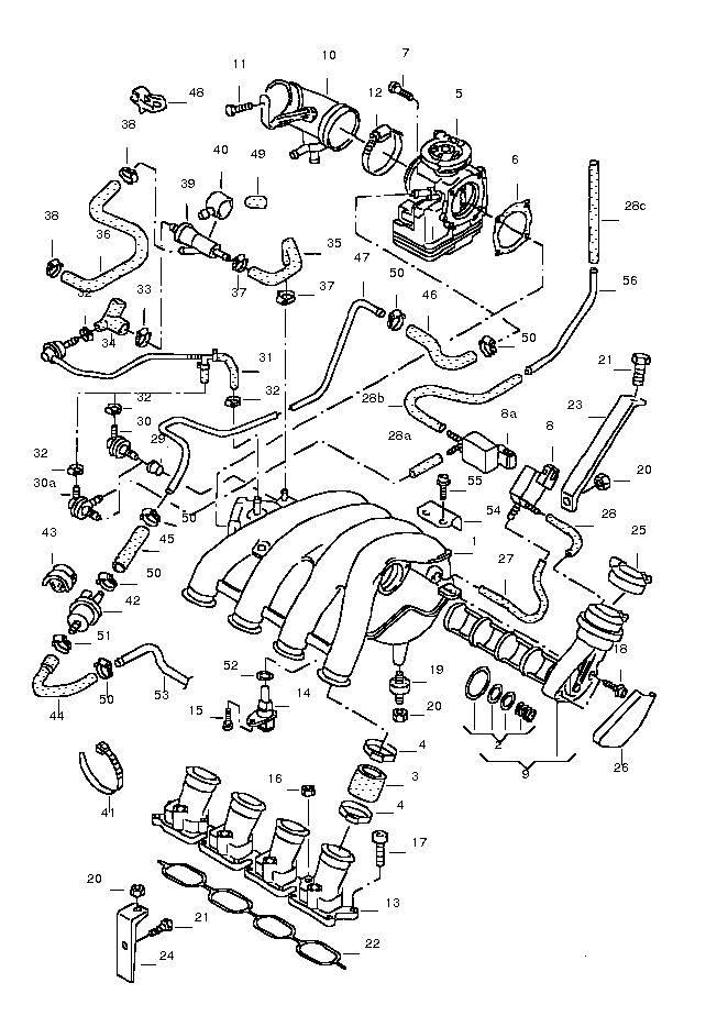

oki ja veit att noen som har det u luftemengde måleren , men har sett noen tegninger på nette og der ser jeg att sensoren er som her på nr 14 da =) så jeg får kaste meg i garasjen nå og see om det er noe brudd eller noe der... så en løs ledning anene stand i motoren, kansje det som er feil men veit ikke enda :P

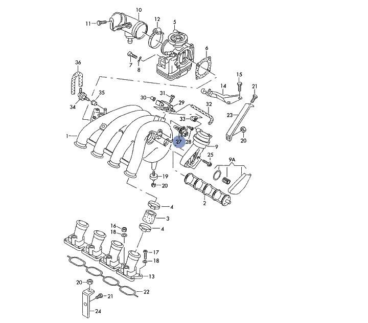

Om du har et måleinstrument kan du ta av pluggen og måle spenningen i denne med tenningen på. Skal være ca 5 VDC.
I tillegg kan du måle motstanden i sensoren (med pluggen av selvsagt), skal være rundt 4,5 - 5 kohm ved 20 grader og ca 3,5 kohm ved 90 grader.
