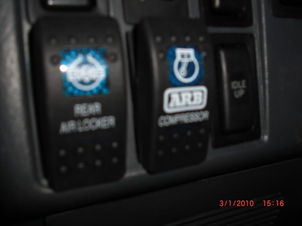

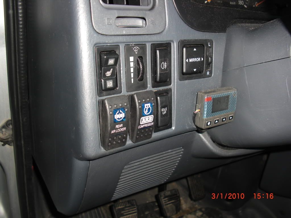

ARB locker

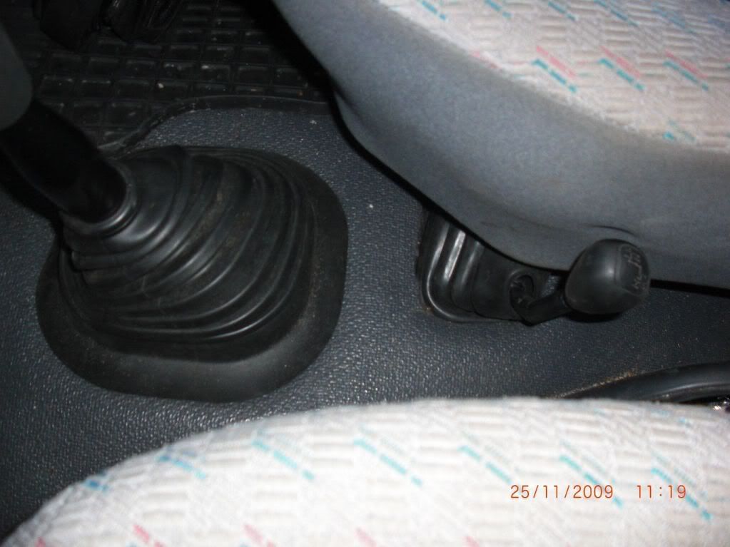

Når det kommer til ARB lockeren går det litt treigere.
Den nye hadde 45mm lagere istede for 50mm. Har dreid foringer og fått den inn, men da viser det seg at boltsirkelen til kronhjulet ikke passer så den må borres om. S: Men har ikke tenkt å gitt meg før det funker.

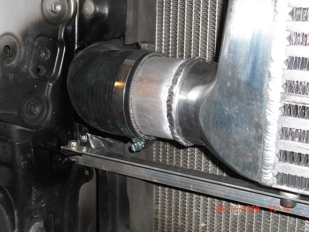

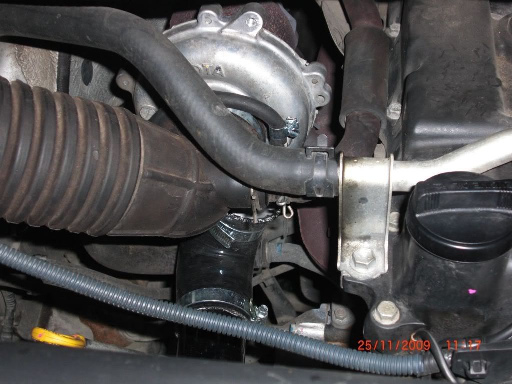

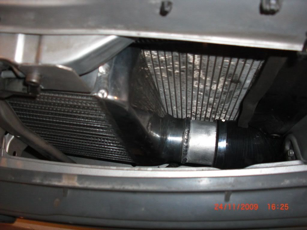

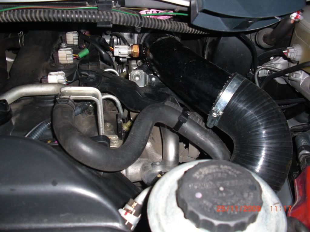

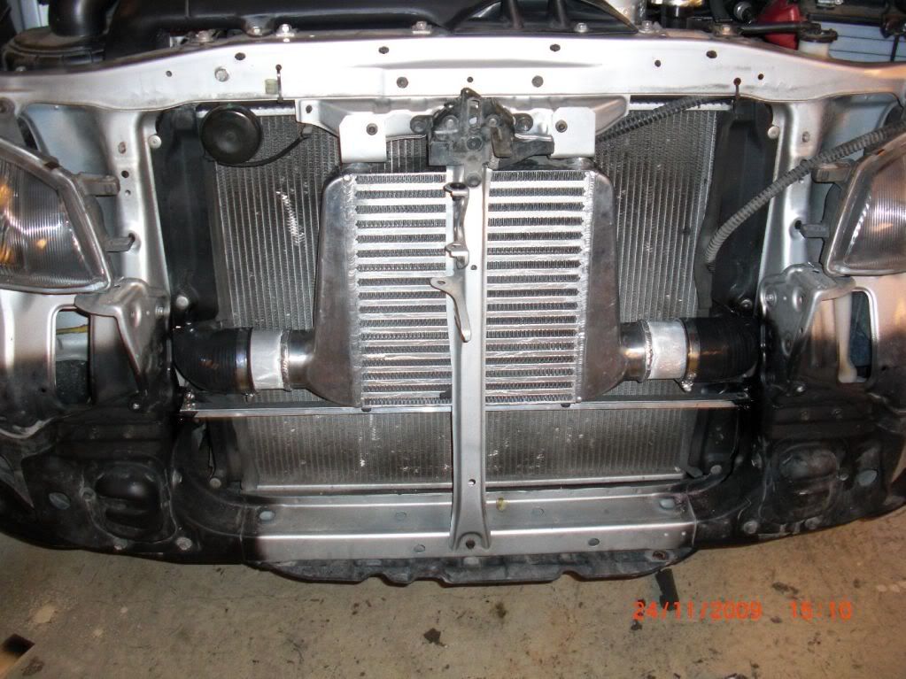

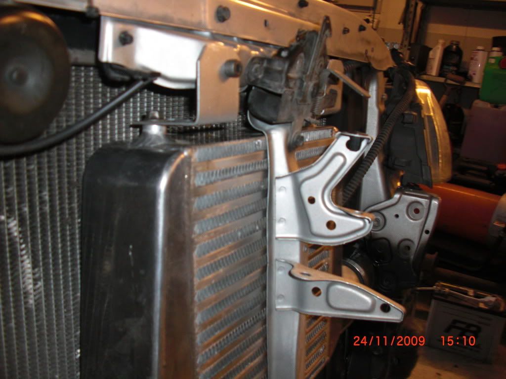

Her er bilder av festene.
Laget 2 vinkler i toppen, der var det ferdige gjenger i karosseriet, i bunn er det en alminium vinkel profil som er festet med karosseriskruer. På turbo siden er det 90 grader siliconslange 3-2" og 3-2,5" på sugesiden da det er 3" inn på intercooleren.
Tak vingen er original toyota, bestilte den med da jeg kjøpte bilen ny.
