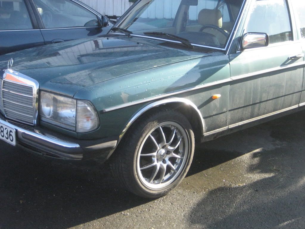

Einar Skrevet Desember 7, 2009 Rapporter Share Skrevet Desember 7, 2009 Hva slags innpress er det du har på bakfelgene dine, skjønner at det er 10x17... Du kan hoppe å drite i å kjøre 245/45R17 bak med de felgene uten åp gjøre noe drastisk, 235/40R17 eller 225/45R17 er maks hva du får til uten modifiserte hjulbuer de luxe, skla du heise kan du likegodt sette på stålfelger. Dette er 225/45 på 9X17 ET28, det glir akkurat innafor med banka kant. Ikke antydning til subbing. Nå har han fått seg 10" til å ha bak, og skal ha 9" foran, men på S124 sporline denne gangen. Siter Bilforumet.noÆres Super Moderator `84 Ford Granada 2.3 L Turnier`92 Ford Scorpio 2.9 GL Lenke til kommentar Del på andre sider More sharing options...
Hegelstad Skrevet Desember 7, 2009 Forfatter Rapporter Share Skrevet Desember 7, 2009 Nydelig Merce det der!! Skal bytte over til vinterdekk i morgen, så jeg har god tid til å finne meg nye på sommerfelg. Mener du det går bra med 225 på de felgene jeg har nå? Siter Lenke til kommentar Del på andre sider More sharing options...

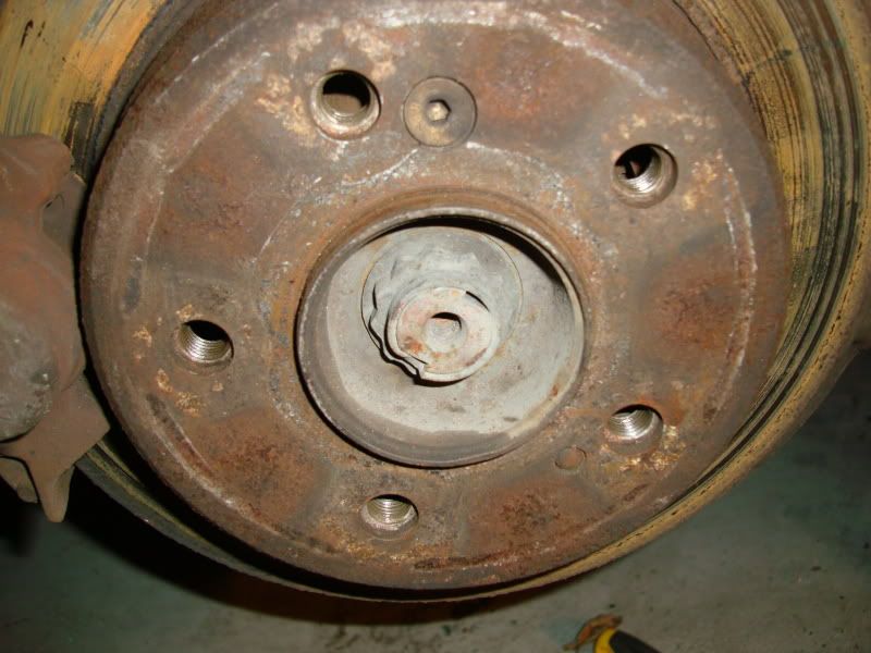

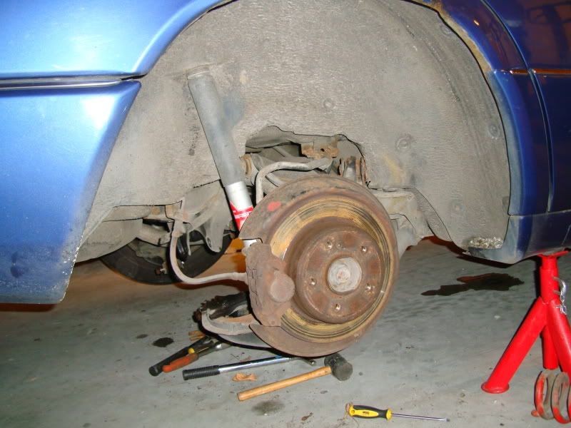

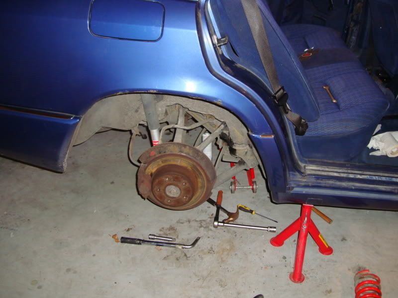

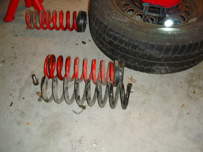

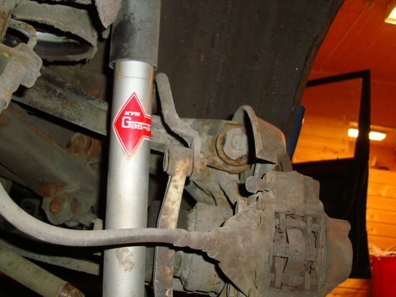

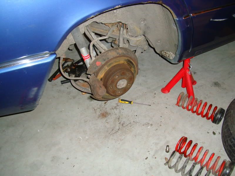

Hegelstad Skrevet Januar 26, 2010 Forfatter Rapporter Share Skrevet Januar 26, 2010 Har begynt å demontere for å skifte drivaksling Her er noen bilder: Røde fjørene er de gamle senkefjørene. skal prøve med de svarte for å den litt mer opp. kommer fra en '03 220E, og er spent på om de passer:pray Hvor får jeg tak i noe å løsne denne med? [/img] Noen som har tips til god fremgangsmåte? :titties: Siter Lenke til kommentar Del på andre sider More sharing options...
