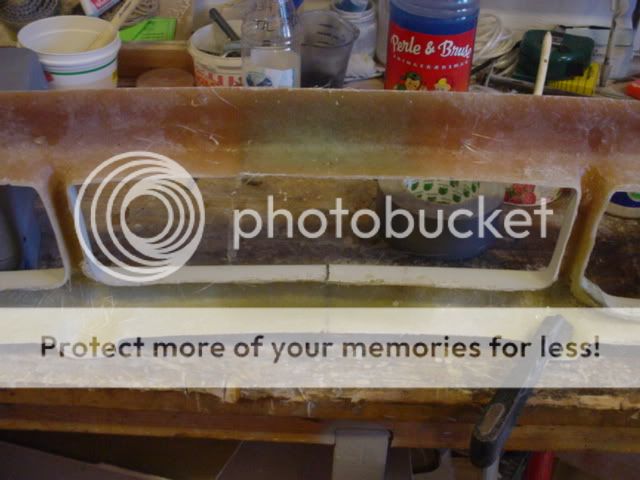

Rolla_RS Skrevet Januar 25, 2004 Forfatter Rapporter Share Skrevet Januar 25, 2004 Fangeren ble kortet inn på mindten og støpt sammen igjen. Dette var nok endring til at den er ulik orginalen. Ganske unik på Corolla, eneste jeg vet om som har en slik fanger. 96. Volvo 850 stv Lenke til kommentar Del på andre sider More sharing options...

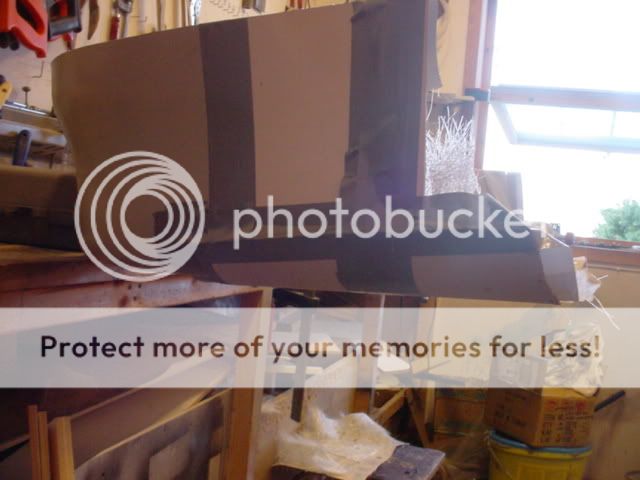

Rolla_RS Skrevet Januar 25, 2004 Forfatter Rapporter Share Skrevet Januar 25, 2004 Fangeren var for kort mot hjulbuen så her måtte det støpes på rundt 15 cm hvis jeg ikke husker helt feil. Dette ble gjort ved å forme til en papp plate slik at den fulgte formen til den eksisterende buen. På innsiden ble alt teipet med vanlig blank teip. Dette gjør at formen/forskalingen (pappen) løsner uten problemer når polyesteren er herdet. Det ble også brukt noe kapp til de rette flatene. Dette sparer en fra mye arbeid. Alltid lurt å ha slik liggende, vet aldri når en kan få bruk for det :D 96. Volvo 850 stv Lenke til kommentar Del på andre sider More sharing options...

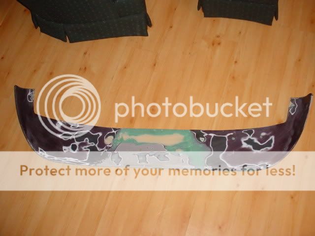

Rolla_RS Skrevet Januar 25, 2004 Forfatter Rapporter Share Skrevet Januar 25, 2004 Dette er prototypen til en "Catkiller" jeg har laget. Den er laget av 2 stk corner splitters fra carzone som er støpt sammen ved hjelp av en glassfiber plate. Så sparklet og flikket for å få en fin finish på formen. Denne er tilpasset til RS- Fangeren som jeg har på Corolla'en. 96. Volvo 850 stv Lenke til kommentar Del på andre sider More sharing options...
Rolla_RS Skrevet Januar 25, 2004 Forfatter Rapporter Share Skrevet Januar 25, 2004 Enda et bilde av lippen 96. Volvo 850 stv Lenke til kommentar Del på andre sider More sharing options...

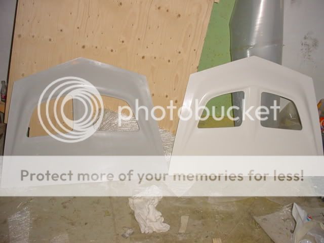

Rolla_RS Skrevet Januar 25, 2004 Forfatter Rapporter Share Skrevet Januar 25, 2004 Formen og et produkt av Evo 6 luftinntak til panser. 96. Volvo 850 stv Lenke til kommentar Del på andre sider More sharing options...
