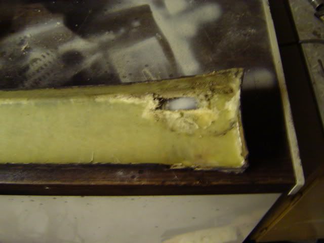

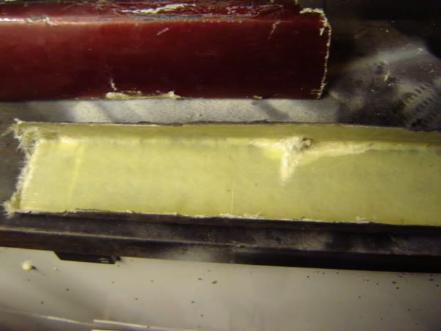

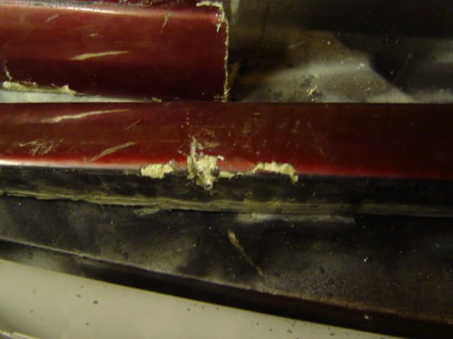

VolvoMan Skrevet November 8, 2004 Rapporter Share Skrevet November 8, 2004 Var og fant meg noen kanal skjørt type (t-rød) på huggeren her om dagen betalte 100 for begge siden, men den ene siden knekt i to, bilen hadde vist gått rundt. Hvordan går jeg frem for å skøyte dem sammen igjen vil helst ikke legge for mye på utsiden. hvor mange lag må jeg legge på innsiden for at det skal bli sterkt... har vurdert å legge noen små jern stenger på innsiden og ha galssfiber over blir det bra Prøve montert lite hull Lite hull 2 Volvo 945 GLTD 1991 Volvo 740 GL 1986 (Delebil/prosjekt) Volvo 24? 19?? (V8 prosjekt) (x) Opel Record 2.0S 1984 (x) Honda Accord Combi Cupe 1984, (x) Volvo 244 GL 1979 (x) Volvo 244 Dl 1981 Lenke til kommentar Del på andre sider More sharing options...
Rolla_RS Skrevet November 8, 2004 Forfatter Rapporter Share Skrevet November 8, 2004 Det er ingen problem å skjøte disse med 2-3 lag med duk. Bare vær nøye med å pusse godt og vask med aceton. Trenger ikke støpe på utsiden. Innsiden holder mer enn nok så lenge du gjør det skikkelig og får det luftfritt. 96. Volvo 850 stv Lenke til kommentar Del på andre sider More sharing options...
VolvoMan Skrevet November 8, 2004 Rapporter Share Skrevet November 8, 2004 Originally posted by Rolla_RS Det er ingen problem å skjøte disse med 2-3 lag med duk. Bare vær nøye med å pusse godt og vask med aceton. Trenger ikke støpe på utsiden. Innsiden holder mer enn nok så lenge du gjør det skikkelig og får det luftfritt. OKI Vist jeg ikke har glassfiber på utsiden fungerer det med sparkel til fikks skadene på utsiden. Volvo 945 GLTD 1991 Volvo 740 GL 1986 (Delebil/prosjekt) Volvo 24? 19?? (V8 prosjekt) (x) Opel Record 2.0S 1984 (x) Honda Accord Combi Cupe 1984, (x) Volvo 244 GL 1979 (x) Volvo 244 Dl 1981 Lenke til kommentar Del på andre sider More sharing options...
Rolla_RS Skrevet November 8, 2004 Forfatter Rapporter Share Skrevet November 8, 2004 Så lenge du støper dem skikkelig på baksiden slik at de blir stive og ikke flekser noe særlig, holder det med sparkel. Helst glassfiber sparkel først så fin sparkel 96. Volvo 850 stv Lenke til kommentar Del på andre sider More sharing options...
VolvoMan Skrevet November 8, 2004 Rapporter Share Skrevet November 8, 2004 OKI får se hva jeg får til Volvo 945 GLTD 1991 Volvo 740 GL 1986 (Delebil/prosjekt) Volvo 24? 19?? (V8 prosjekt) (x) Opel Record 2.0S 1984 (x) Honda Accord Combi Cupe 1984, (x) Volvo 244 GL 1979 (x) Volvo 244 Dl 1981 Lenke til kommentar Del på andre sider More sharing options...
