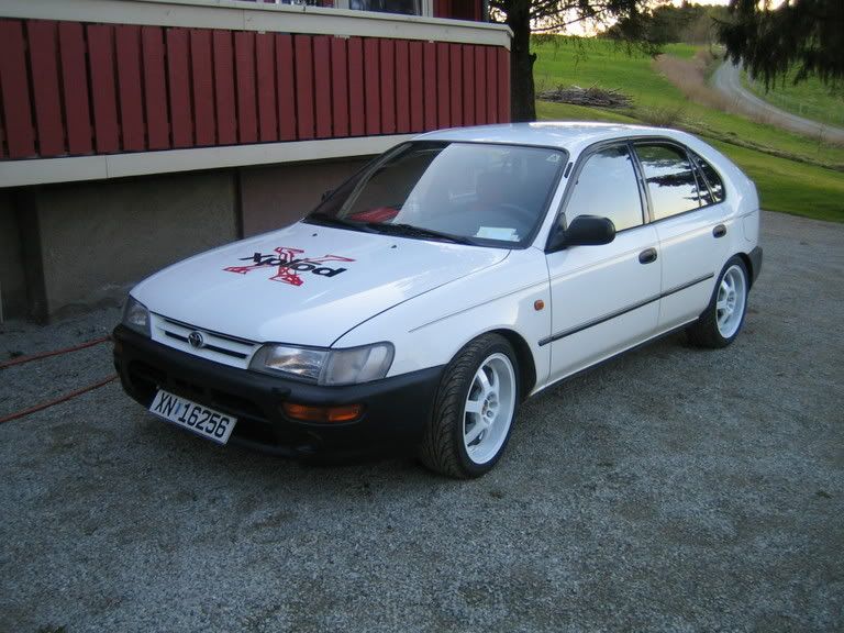

Vault Skrevet Mai 23, 2005 Rapporter Share Skrevet Mai 23, 2005 skal bygge ut fangeren på en måte.. pluss at jeg skal lage no mere under.. så jeg må få det tilpasset fangeren.. men ,hvordan? :P fangeren er helt lik den som står på her.. ikke no alvorlig skade ,bare en bulk midt på.. fikk den byttet ut etter en påkjørsel.. For å unngå kollisjon kjørte jeg på den andre bilen.. Lenke til kommentar Del på andre sider More sharing options...
