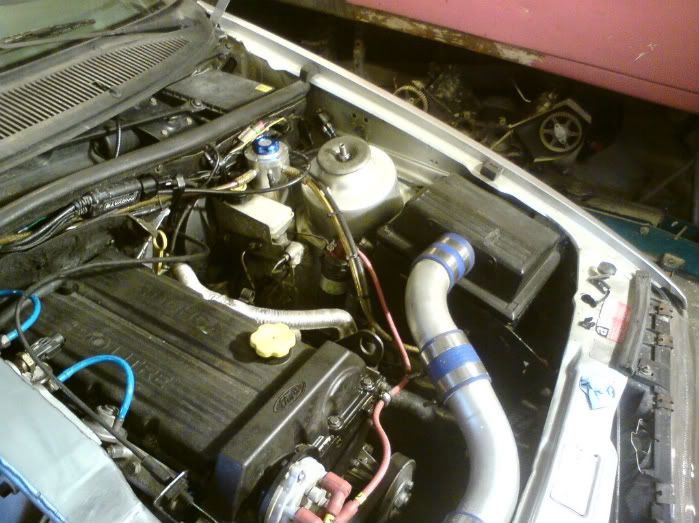

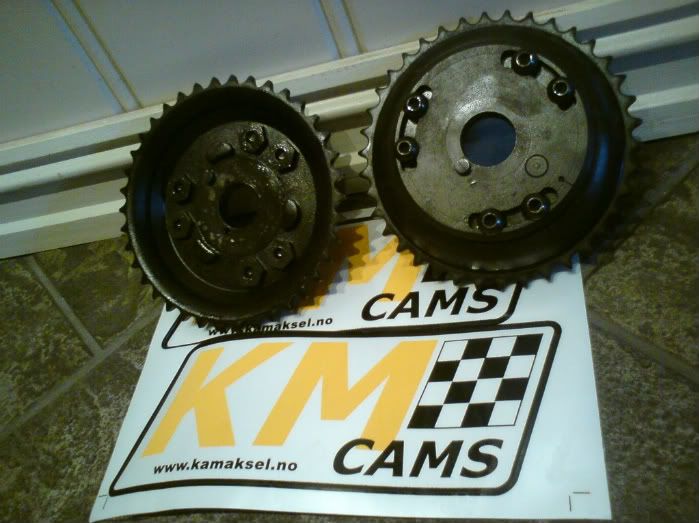

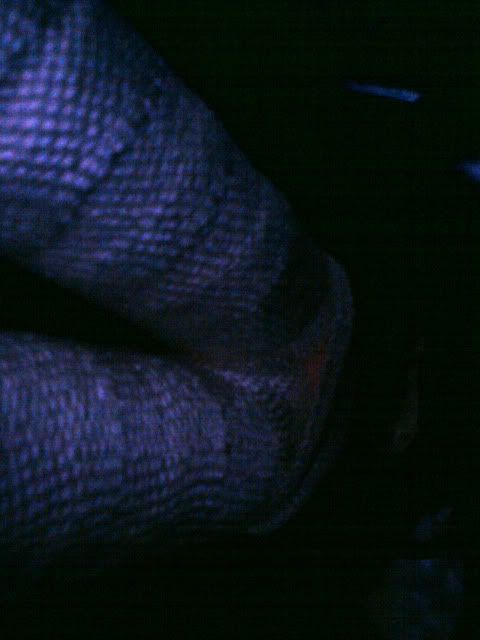

k3nn37 Skrevet Mars 17, 2011 Forfatter Rapporter Share Skrevet Mars 17, 2011 RsTurbo94@ ja.. den kler bilen godt, men vet ikke om mange andre som den hadde gjort det :P bilen må liksom være litt rufsette i kantene for at det skal funke ;) ----------------------------------- er virkelig imponert over denne biltema bandasjen altså.. som dere ser på bilde gløder selve røret, men jeg kan nesten holde rundt grenrøret der det er bandasje.. :) fikk en overraskelse i posten i dag å.. en kempe pakke fra km cams som inneholdt en topp med alt av dekseler og fordeleren som de har lånt av meg for å prøve nye ting i.. å inni toppen satt jammen meg et sett med ferdige justerbare kamdrevene.. sansyneligvis de aller første laget til 8v dohc :P Siter *1986 3dørs is (solgt) *1992 5dørs dohc - langtidsprosjekt prosjekttråd *1991 4dørs dohc - Weekend Warrior.. prosjekttråd Lenke til kommentar Del på andre sider More sharing options...

k3nn37 Skrevet Mars 18, 2011 Forfatter Rapporter Share Skrevet Mars 18, 2011 (endret) ja.. skal bli gromt å når jeg endelig for på de justerbare drevene, men må bygge om til edis tenning først for å kvitte meg fordeleren.. har ikke plass til fordeler og justerbare drev :/ denne bilen gjør foresten 0-100 nå på 7.5sek imot 10.3 org :P men synes fortsatt at det ikke går noe serlig.. så leter etter en 2.3bunndel fra scorpio om dagen til nytt motor prosjekt.. så bare å sende en pm om dere vet om noen :) Endret Mars 19, 2011 av k3nn37 Siter *1986 3dørs is (solgt) *1992 5dørs dohc - langtidsprosjekt prosjekttråd *1991 4dørs dohc - Weekend Warrior.. prosjekttråd Lenke til kommentar Del på andre sider More sharing options...

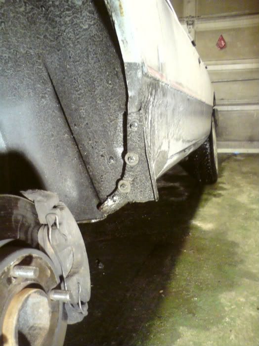

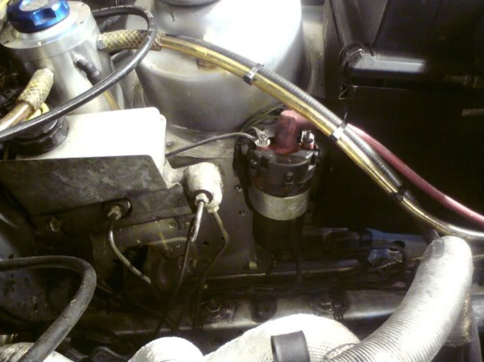

k3nn37 Skrevet Mars 26, 2011 Forfatter Rapporter Share Skrevet Mars 26, 2011 etter at bilen har spist ENDA en coil, er den blitt flyttet tilbake til org plassering.. dette er om jeg har tellinga enda den 4 coilen jeg bruker i denne bilen, så er "litt" lei av å bytte coiler nå årsaken til at den ble flyttet første gangen var jo for å unngå varmen fra manifoilen, men med grenrør og eksosbandasje er jo ikke det lengre noe problem var så uheldig å subbet nedi med skvettlappen imens jeg rygget her i begynnelsen av uka, så den knakk rett av den er nå byttet ut med en annen halvbra jeg hadde liggende.. prøving av sommerfelger kanskje.. Siter *1986 3dørs is (solgt) *1992 5dørs dohc - langtidsprosjekt prosjekttråd *1991 4dørs dohc - Weekend Warrior.. prosjekttråd Lenke til kommentar Del på andre sider More sharing options...

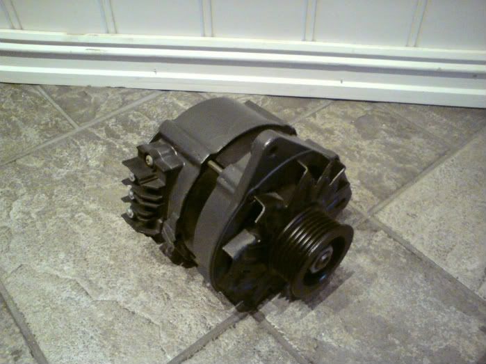

k3nn37 Skrevet Mars 29, 2011 Forfatter Rapporter Share Skrevet Mars 29, 2011 ny dynamo :) Siter *1986 3dørs is (solgt) *1992 5dørs dohc - langtidsprosjekt prosjekttråd *1991 4dørs dohc - Weekend Warrior.. prosjekttråd Lenke til kommentar Del på andre sider More sharing options...
