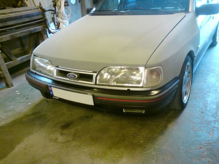

k3nn37 Skrevet Juli 6, 2011 Forfatter Rapporter Share Skrevet Juli 6, 2011 på tide med litt forandringer på bilen igjen vel? :P bilen har fått ny fram fanger.. er ikke ferdig med å lakkere enda.. det meste er bare pusset å grunnet enda.. må lakkere opp igjen nesten hele fronten, så tar litt tid.. er det foresten noen som har er bakfanger? min er jo ganske lurvete i kantene Siter *1986 3dørs is (solgt) *1992 5dørs dohc - langtidsprosjekt prosjekttråd *1991 4dørs dohc - Weekend Warrior.. prosjekttråd Lenke til kommentar Del på andre sider More sharing options...

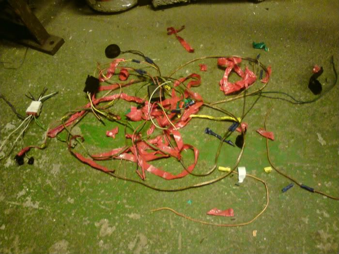

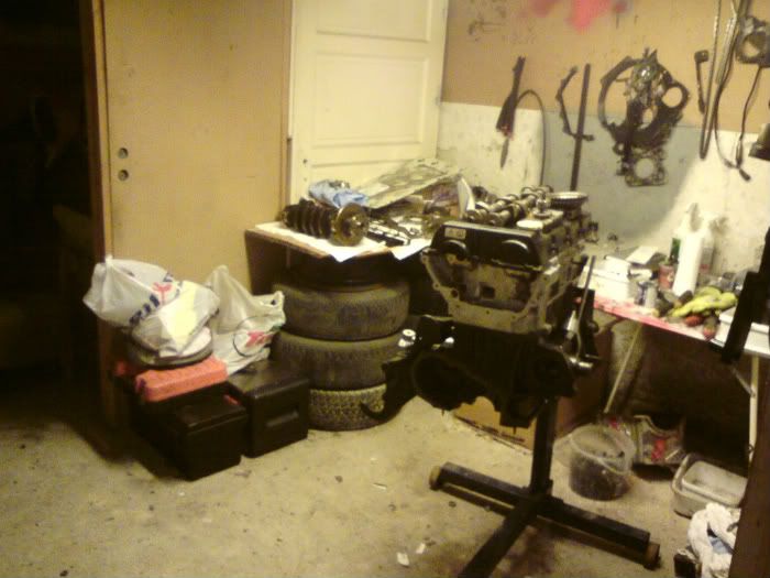

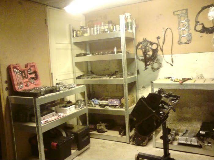

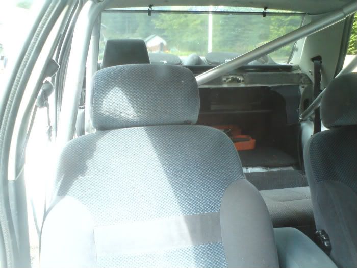

k3nn37 Skrevet Juli 10, 2011 Forfatter Rapporter Share Skrevet Juli 10, 2011 fått gjort unna litt rydding i helgen der jeg skrur motor.. før.. etter.. hjelper med litt hyller så fikk jeg et cossi baksete av MrFord (på fcn), men imens jeg ryddet måtte jeg flytte på buret jeg hadde liggende.. så da blir det tilpasset i sedan ellers så leter jeg etter lavohm's dyser til minimum 620ccm.. noen som vet om noen? Siter *1986 3dørs is (solgt) *1992 5dørs dohc - langtidsprosjekt prosjekttråd *1991 4dørs dohc - Weekend Warrior.. prosjekttråd Lenke til kommentar Del på andre sider More sharing options...

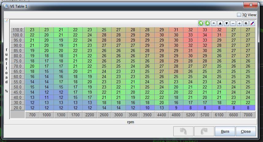

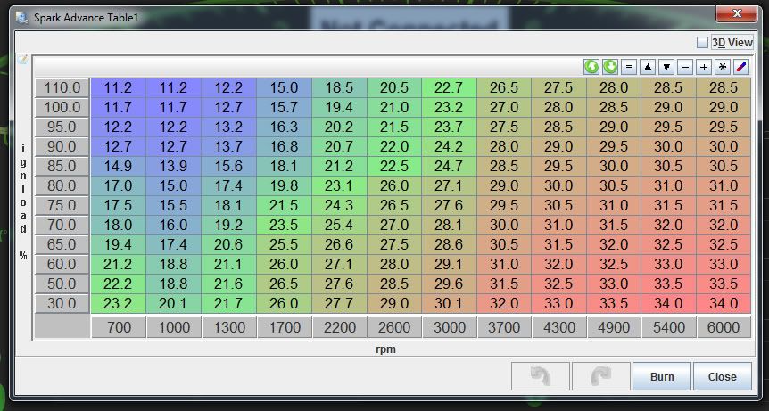

k3nn37 Skrevet Juli 12, 2011 Forfatter Rapporter Share Skrevet Juli 12, 2011 Keep up the good work! :D rått å følge med her :D Liker strips-fiks metoden din! ;) tusen takk :) strips fungerer til det meste ja.. :P ------------- fikk endelig muligheten til å pøvemontere de justerbare drevene mine i en motor, MEN da oppdaget jeg flere grove feil :( her ligger dreven med sporet til kammen mot hverandre å som dere ser blir tenningspungtet (tappen foran) over 180grader feil.. noe som gjør at rotoren vil stå på feil sylinder uansett hvor mye jeg prøver å justere i ms'n :angry: desuten er drevene laget helt feil så de bygger for mye ut til at noen av de org dekselen passer og selve tennen på drevet havner feil.. "tusen takk" til kmcams..:chairshot ellers så har jeg fått lest igjenom de nye og mye mere forstålige manualene som er kommet til ms'n.. sådriver jeg å lager et helt nytt mapp til bilen.. slik ser det ut så langt.. tenning afr bensin Siter *1986 3dørs is (solgt) *1992 5dørs dohc - langtidsprosjekt prosjekttråd *1991 4dørs dohc - Weekend Warrior.. prosjekttråd Lenke til kommentar Del på andre sider More sharing options...

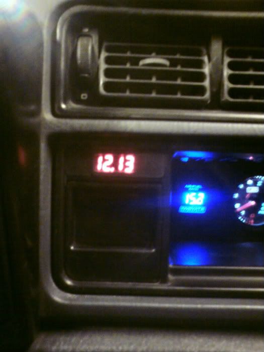

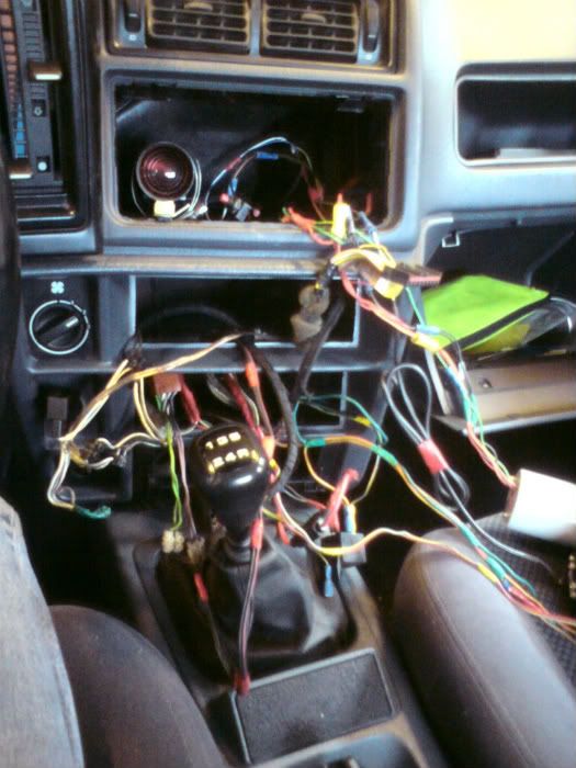

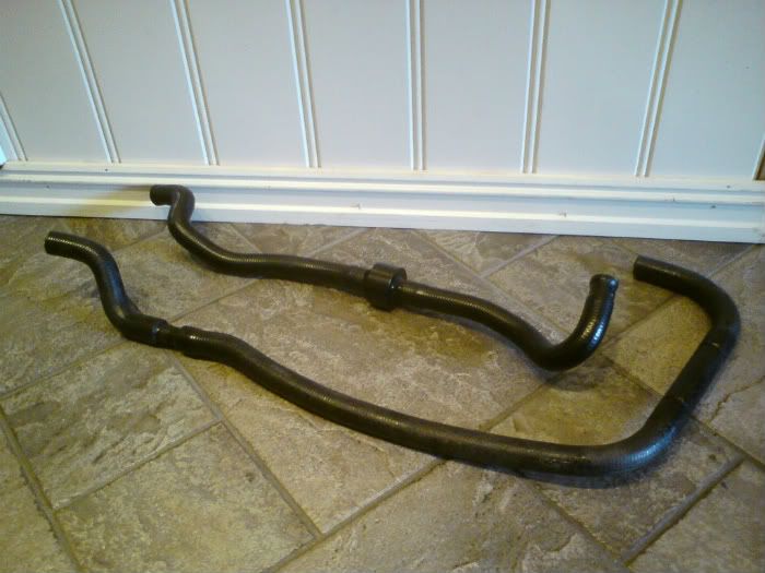

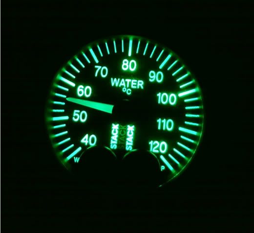

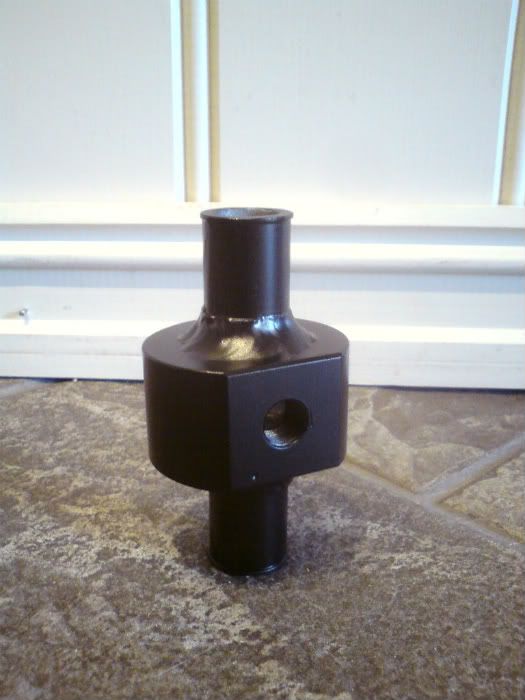

k3nn37 Skrevet Juli 15, 2011 Forfatter Rapporter Share Skrevet Juli 15, 2011 (endret) skjer jo stadig ting med bilen så her kommer nok en oppdatering.. med hjelp fra puziduz og per olav ble vanntempadapteret bygd om for å passe på slangen til varmeapparatet.. så da ble de nye slangene slik.. jeg måtte ha inn vanntempadapteret så da ble den andre slangen byttet å.. årsaken til at jeg måtte ha en vanntempadapteret er at jeg skulle ha inn pro controll måleren min, slik at den kan styre en av viftene og fordi jeg ikke stoler på den org.. så når jeg var å skulle handle lakk til bilen, kom jeg over den e volt måleren.. som etter litt tilpassing fikk seg et nytt hjem.. radioen min har hatt store problemer med at den kutter i det siste å når jeg tok den ut var det ikke vanskelig å skjønne hvorfor.. men etter å ha fjernet x antall overganger å "sukkerbiter" fungerer den uten problemer og det ble mye bedre lyd en før gikk å lei av å måtte ut med hanskerommet osv for å komme til ms'n, så nå har den havnet her.. var å på høy tide å få gjort noe med framskjermen og panseret.. panser bh'n fikk lakken til å slippe og bobble seg opp, så det en blitt pusset helt ned til stålet.. så nå ser bilen omtrent slik ut med svart fanger å greier.. jeg er SKIKKELIG dårlig til å sparkle og pusse sparkel, så panseret må få seg en ny runde før det kan bli kalt brukbar Endret Juli 15, 2011 av k3nn37 Siter *1986 3dørs is (solgt) *1992 5dørs dohc - langtidsprosjekt prosjekttråd *1991 4dørs dohc - Weekend Warrior.. prosjekttråd Lenke til kommentar Del på andre sider More sharing options...

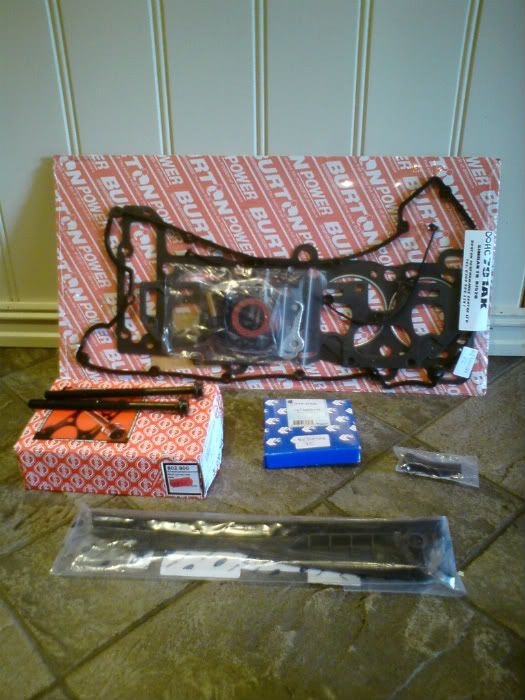

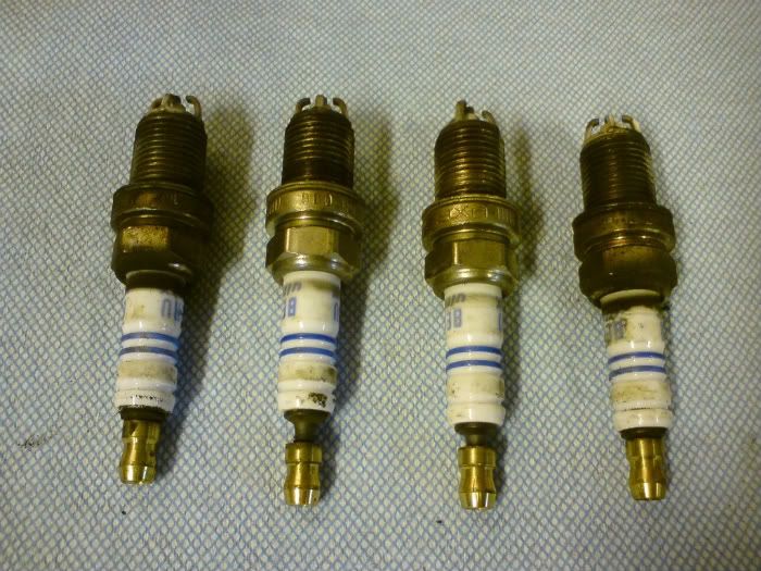

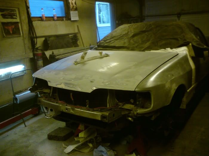

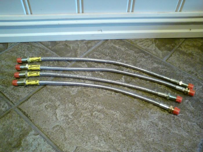

k3nn37 Skrevet Juli 19, 2011 Forfatter Rapporter Share Skrevet Juli 19, 2011 på tide med en oppdatering vel.. :) skjermen og panseret er ferdig sparklet og grunnet.. å blir lakkert så for jeg for penger til det.. har byttet ut disse ubrukelige pluggene.. så nå for jeg kjørt mye mere tenning :) så har jeg fått litt pakker i posten.. nye bremseslanger.. div motor deler.. å en "mystery box" som forhåpentligvis skal gjøre underverker for motoren mtp holbarhet på høyere trykkk.. Siter *1986 3dørs is (solgt) *1992 5dørs dohc - langtidsprosjekt prosjekttråd *1991 4dørs dohc - Weekend Warrior.. prosjekttråd Lenke til kommentar Del på andre sider More sharing options...
