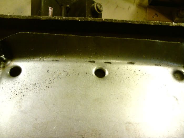

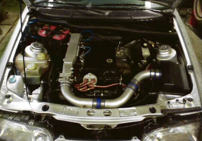

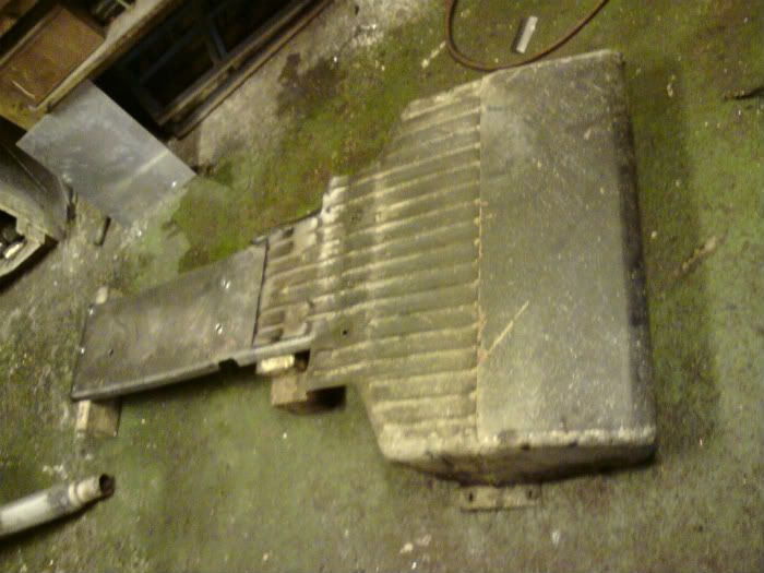

k3nn37 Skrevet September 9, 2011 Forfatter Rapporter Share Skrevet September 9, 2011 driver å forlenger og bygger om vinterskliplata slik at den går bak girkassa å holder snøen ute fra motorrommet.. prøvde meg på noen fansy dreneringshull.. er ikke spesielt lett å forme 1.5mm plate, men så synes det gikk sånn passe bra.. hele skliplata.. veier pokker meg snart et tonn :whistling: sleeper ;) alt av varmedekseler på plass, nye 3" rustfrie rør på plass og luft temp sensoren flyttet til rett før spjellet.. så nå skal jeg ut å prøve kjøre siden det ENDELIG er tørre veier her ^_^ Siter *1986 3dørs is (solgt) *1992 5dørs dohc - langtidsprosjekt prosjekttråd *1991 4dørs dohc - Weekend Warrior.. prosjekttråd Lenke til kommentar Del på andre sider More sharing options...

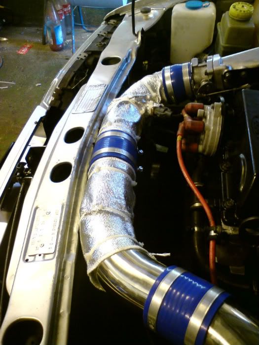

k3nn37 Skrevet September 11, 2011 Forfatter Rapporter Share Skrevet September 11, 2011 skjekket tempen når jeg var ute i dag.. 19grader ute å ved by/kø kjøring ser jeg ca 28gader, men med kjøring over ca 50km er den nede i 23grader.. så det går rette veien men vill ha kaldere luft, så da ble dette gjort... planene var å kle hele røret med slik varme reflekterende matter, men feilberegnet forbruket litt :P lyden gammle vannpumpen lagde :blush: :) :lol: :lol: desuten fikk jeg en pakke fra Rally Design i dag siden jeg bestilte nye dempertoppforinger derifra, MEN noen har åpnet pakket og tatt foringene mine før pakken kom til danmark.. FA** I HEL***! :mad2: :mad2: :mad2: Siter *1986 3dørs is (solgt) *1992 5dørs dohc - langtidsprosjekt prosjekttråd *1991 4dørs dohc - Weekend Warrior.. prosjekttråd Lenke til kommentar Del på andre sider More sharing options...

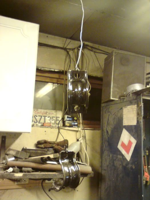

k3nn37 Skrevet September 13, 2011 Forfatter Rapporter Share Skrevet September 13, 2011 tok egentlig frahverandre lyktene for å polere dem opp, men endte opp med dette.. ny pakke i posten.. denne gangen fra burton og med innhold :) Siter *1986 3dørs is (solgt) *1992 5dørs dohc - langtidsprosjekt prosjekttråd *1991 4dørs dohc - Weekend Warrior.. prosjekttråd Lenke til kommentar Del på andre sider More sharing options...

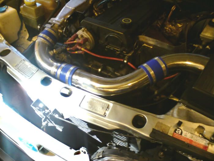

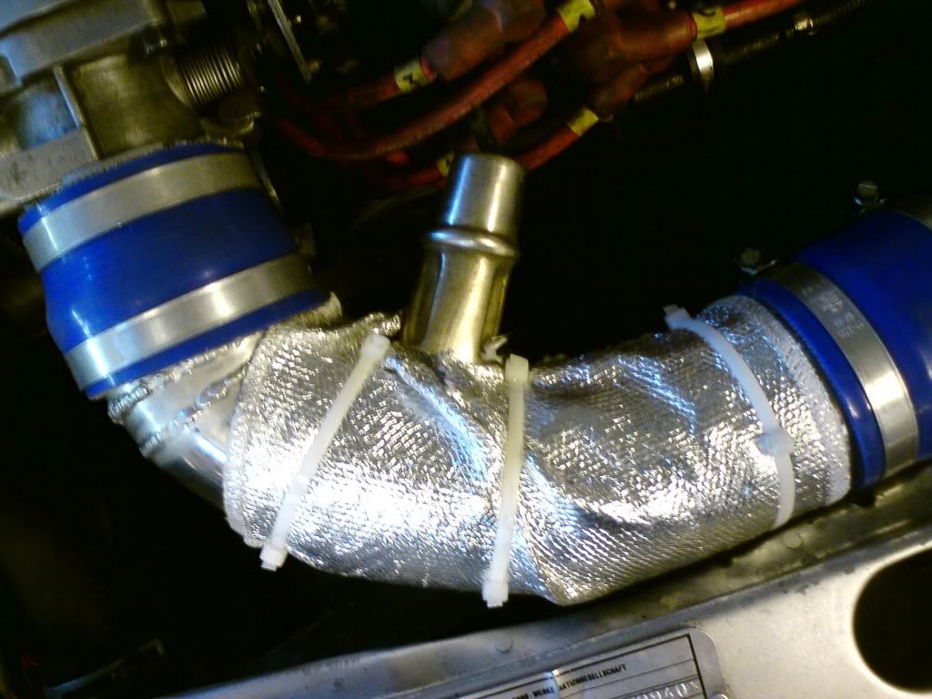

k3nn37 Skrevet September 18, 2011 Forfatter Rapporter Share Skrevet September 18, 2011 (endret) da var resten av innsugs rørene varmeisolert :) edit: vert ute å kjørt en runde for å sjekke innsugstempen.. utetemp 9grader, innsugstemp 10-11grader.. så det er blitt en grei forbedring :) Endret September 18, 2011 av k3nn37 Siter *1986 3dørs is (solgt) *1992 5dørs dohc - langtidsprosjekt prosjekttråd *1991 4dørs dohc - Weekend Warrior.. prosjekttråd Lenke til kommentar Del på andre sider More sharing options...

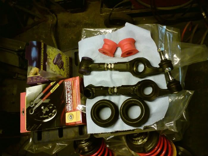

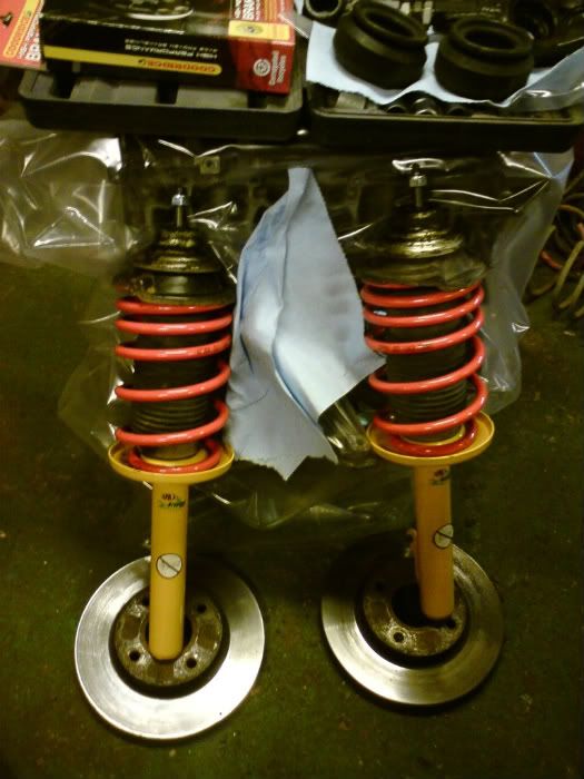

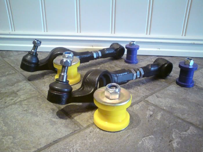

k3nn37 Skrevet September 19, 2011 Forfatter Rapporter Share Skrevet September 19, 2011 fikk foringene jeg manglet i posten i dag :D så da ble nok en gang bilen satt på bukker.. så jeg kunne demontere forstillingen.. spindler å div er blitt skjekket, pusset og malt.. så er det delene som skal på.. forsterkede dempertoppforinger, justerbare bærearmer, røde foringer til sabstaget, gule foringer til endene på stabstaget, lilla foringer innerst på bærearmen og stålspunnede bremseslanger.. justerbare spax dempere med -40mm senkefjører (som ble kappet en halv runde :P ) Siter *1986 3dørs is (solgt) *1992 5dørs dohc - langtidsprosjekt prosjekttråd *1991 4dørs dohc - Weekend Warrior.. prosjekttråd Lenke til kommentar Del på andre sider More sharing options...
