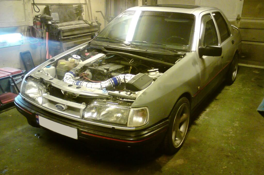

k3nn37 Skrevet September 22, 2011 Forfatter Rapporter Share Skrevet September 22, 2011 bilde av bilen fra rett før forstillingsoppdateringen.. panseret står trygt og nyvasket (dårlig bilde med f*** kamera) ved siden av bilen for anledningen.. det røsser stadig inn nye deler her.. pipercross innsatsfilter.. nye plugger fra escort cossi om jeg ikke husker feil, skal ivertfall brukes på neste motor.. :) stack pro control EGT og 63mm (40mm org) lange "hjulbolter" slik at jeg kan bruke spacere om det skulle bli nødvendig.. Siter *1986 3dørs is (solgt) *1992 5dørs dohc - langtidsprosjekt prosjekttråd *1991 4dørs dohc - Weekend Warrior.. prosjekttråd Lenke til kommentar Del på andre sider More sharing options...

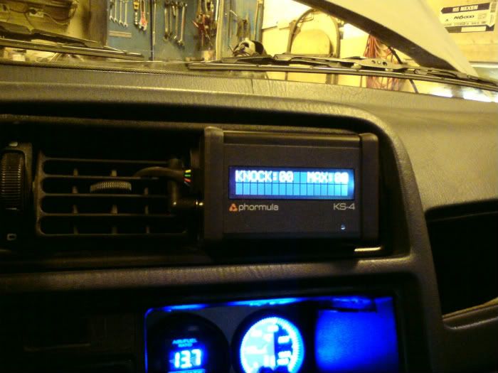

k3nn37 Skrevet September 23, 2011 Forfatter Rapporter Share Skrevet September 23, 2011 Phormula knock analyser kom med posten i dag :D :D Phormula KS-4 Siter *1986 3dørs is (solgt) *1992 5dørs dohc - langtidsprosjekt prosjekttråd *1991 4dørs dohc - Weekend Warrior.. prosjekttråd Lenke til kommentar Del på andre sider More sharing options...

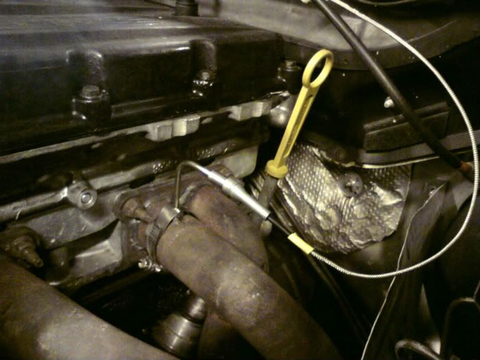

k3nn37 Skrevet September 25, 2011 Forfatter Rapporter Share Skrevet September 25, 2011 slik ble egt sensoren montert.. 45mm fra toppen og midt i røret på sylinder nr 3.. byttet ut ene ventilen med en plate for å ha noen å monter phormula'en på.. egt måleren er satt inn ved siden av afr måleren i rommet under.. Siter *1986 3dørs is (solgt) *1992 5dørs dohc - langtidsprosjekt prosjekttråd *1991 4dørs dohc - Weekend Warrior.. prosjekttråd Lenke til kommentar Del på andre sider More sharing options...

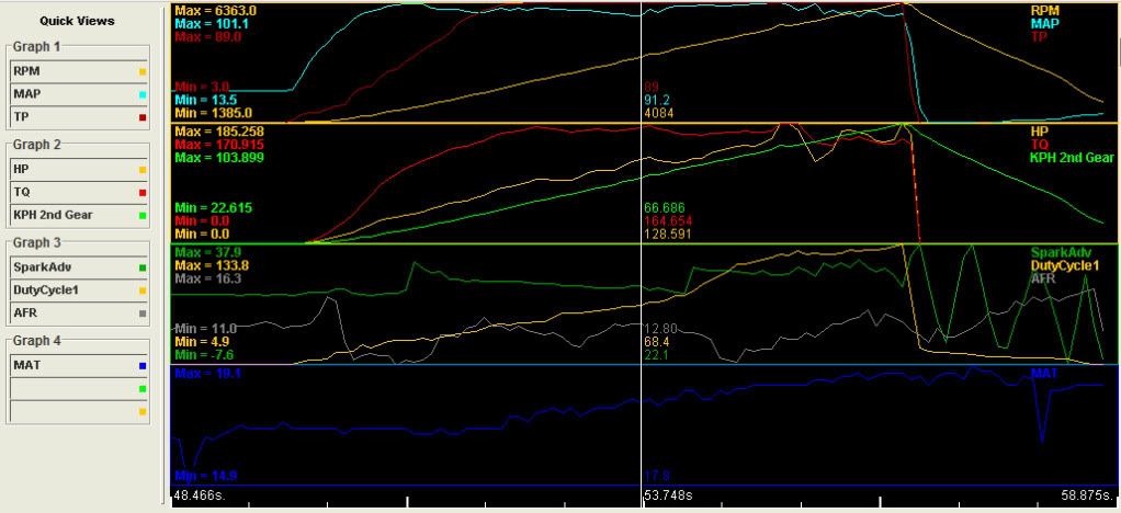

k3nn37 Skrevet September 27, 2011 Forfatter Rapporter Share Skrevet September 27, 2011 (endret) liten logg fra motoren.. ps: hk oh tq er ikke helt riktig, men lagt inn for å holde oversikt over fremgang eller tilbakeskritt siden loggen regnet ut dette selv.. Endret September 27, 2011 av k3nn37 Siter *1986 3dørs is (solgt) *1992 5dørs dohc - langtidsprosjekt prosjekttråd *1991 4dørs dohc - Weekend Warrior.. prosjekttråd Lenke til kommentar Del på andre sider More sharing options...

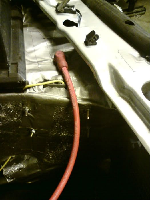

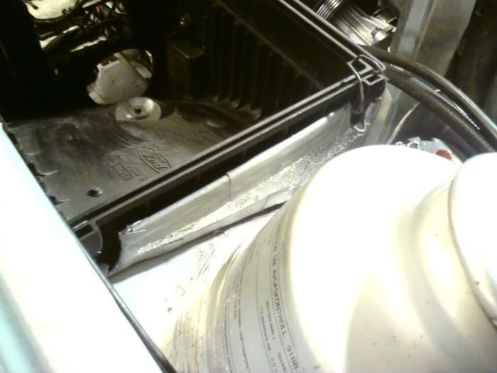

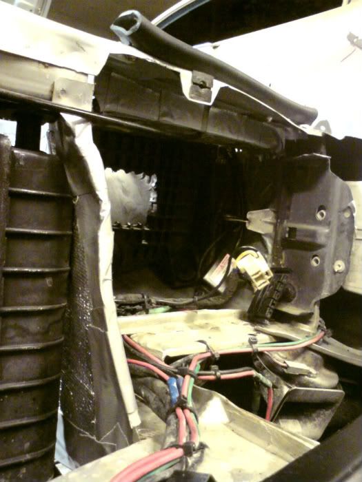

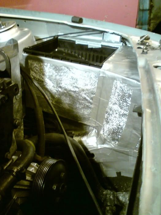

k3nn37 Skrevet Oktober 2, 2011 Forfatter Rapporter Share Skrevet Oktober 2, 2011 på jakt etter de siste gradene i innsugstemp har gått litt bæsjerk med varmeisolasjon og modet luftfilterboksen enda mere.. så nå er nedre delen av luftfilterboksen helt lufttett og varmeissolert rundt boksen imot resten av motorrommet.. har også laget et ekstra hull i fronten på boksen for å slippe inn mere luft.. så nå mangler det bare sveising av røret samt lokket på luftfilterboksen som er resultatet av all kappingen og testingen i det siste.. :) Siter *1986 3dørs is (solgt) *1992 5dørs dohc - langtidsprosjekt prosjekttråd *1991 4dørs dohc - Weekend Warrior.. prosjekttråd Lenke til kommentar Del på andre sider More sharing options...

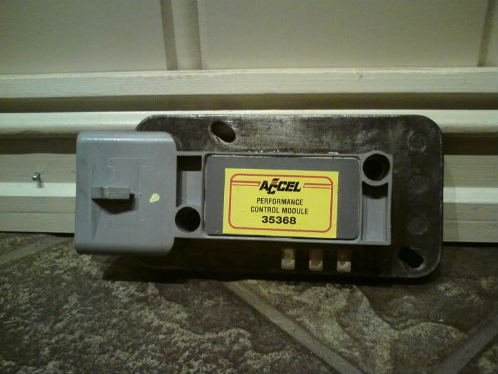

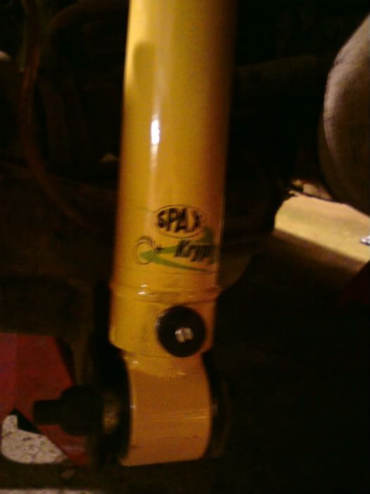

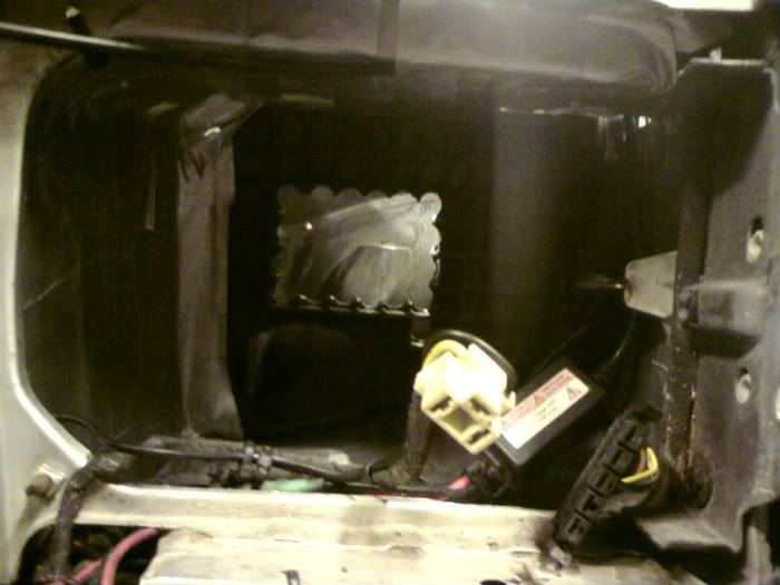

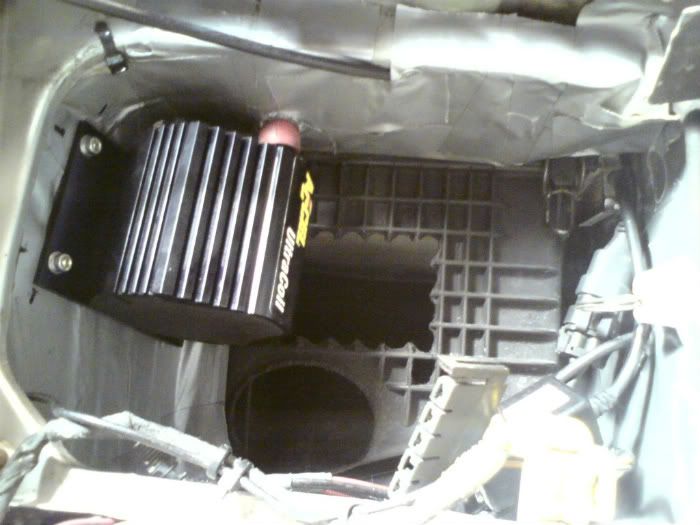

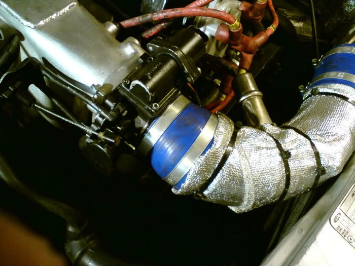

k3nn37 Skrevet Oktober 7, 2011 Forfatter Rapporter Share Skrevet Oktober 7, 2011 ny mye kraftigere coil er blitt montert mellom venstre framlykt og luftfilterboksen for å unngå varmen.. 60mm spjellet fra jeep montert.. å det ser ikke ut til at jeg for sveiset nye røret før helgen, så dette blir løsningen.. har formet kanten på røret slik at det blir en slaks trakt.. hard arbeid å banke u den kanten der altså :/ ikke helt 100% opimalt mtp kpa, men mye nærmere enn før.. er faktisk merkbart bedre drag i bilen når røret for riktig lengde ^_^ siste "justeringene" før ss2 i morgen er nå ferdig.. :) høyden er justert bak (bosh style ;) ), hjemmelagde diffbremsen stramet opp og justerbare spax dempere montert.. å som der ser så har bilen fåt kryptonitt i ræva så deta kommer til å gå som e h**** :P montert tennings modulen.. Siter *1986 3dørs is (solgt) *1992 5dørs dohc - langtidsprosjekt prosjekttråd *1991 4dørs dohc - Weekend Warrior.. prosjekttråd Lenke til kommentar Del på andre sider More sharing options...
