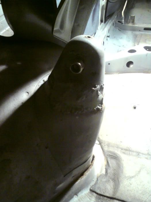

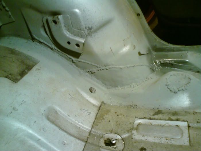

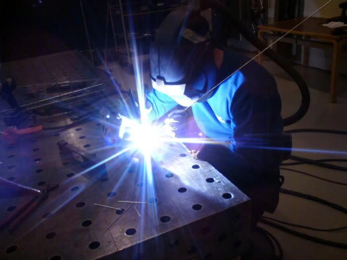

k3nn37 Skrevet November 4, 2011 Forfatter Rapporter Share Skrevet November 4, 2011 det kommer seg.. hattehylla sveiset på ene siden.. planen er å sømsveise mye av hattehylla.. venstre innerskjerm fikset.. lagde litt mere plass til hjul å i samme slengen :) Siter *1986 3dørs is (solgt) *1992 5dørs dohc - langtidsprosjekt prosjekttråd *1991 4dørs dohc - Weekend Warrior.. prosjekttråd Lenke til kommentar Del på andre sider More sharing options...

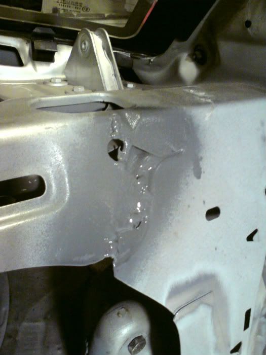

k3nn37 Skrevet November 14, 2011 Forfatter Rapporter Share Skrevet November 14, 2011 rått prosjekt ;) takk :D ------- etter å ha kjøpt ny tråd til sveiseapparatet og hatt litt vedlikehold på det, har det endelig blitt litt fremgang.. ferdig sveiset her.. ikke så lett å se, men alle skjøte i hattehylla på denne siden er sømsveiset.. å di med det trente øye ser sikkert at hattehylla har fått en litt annen form ned mot innerskjermen.. det er for å gjøre plass til et framtidig rør, for å si det sånn ;) men dempertårnet trenger litt mere hjelp.. ble ikke gjort skikkelig nok sist gitt <_< fått tak i litt karossri deler til styggen.. og scorpio cosworth bærearmer til ny bakstilling.. Siter *1986 3dørs is (solgt) *1992 5dørs dohc - langtidsprosjekt prosjekttråd *1991 4dørs dohc - Weekend Warrior.. prosjekttråd Lenke til kommentar Del på andre sider More sharing options...

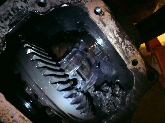

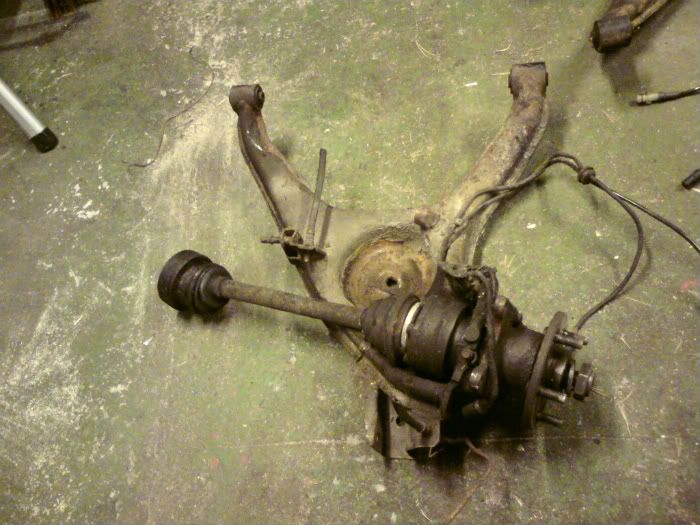

k3nn37 Skrevet November 20, 2011 Forfatter Rapporter Share Skrevet November 20, 2011 å da var bakdiffen havarert.. hjemmelagde diffbremsen min holdt i litt over et år før den smalt gitt, må si meg ganske fornøyd med det.. så nå blir det nok laget en versjon 2 i nærmeste framtid.. :) Siter *1986 3dørs is (solgt) *1992 5dørs dohc - langtidsprosjekt prosjekttråd *1991 4dørs dohc - Weekend Warrior.. prosjekttråd Lenke til kommentar Del på andre sider More sharing options...

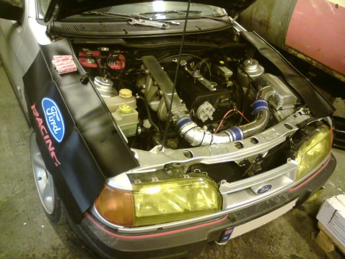

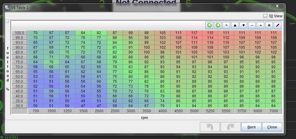

k3nn37 Skrevet Desember 1, 2011 Forfatter Rapporter Share Skrevet Desember 1, 2011 da var; diffen sveiset sammen igjen.. org fjører og dempere bak montert.. nye plugger med 1.6mm åpning monter.. ny 378ccm dyser montert.. VE problem i ms fikset.. VEAL mappent bilen i ca 1t.. OG havarert diff skikkelig ble litt ulyder i diffen etter "reprasjonen", å famous last words før jeg ga stram vaier og diffen røyk ble.. "det blir jo liksom ikke noe verre heller" --------- bytting av dyser og plugger.. fant noen billige og lokale skiver på finn.. er borret skiver til foran på frosk.. så passer perfekt på bilen min :D Siter *1986 3dørs is (solgt) *1992 5dørs dohc - langtidsprosjekt prosjekttråd *1991 4dørs dohc - Weekend Warrior.. prosjekttråd Lenke til kommentar Del på andre sider More sharing options...
k3nn37 Skrevet Desember 4, 2011 Forfatter Rapporter Share Skrevet Desember 4, 2011 har endelig fått bytta diffen.. gammele så ikke pen ut gitt :lol: renska opp godt inni her gitt.. alt bare datt rett ut, så det ble en skikkelig åpen diff :P reservedeler gis bort mot henting :lol: Siter *1986 3dørs is (solgt) *1992 5dørs dohc - langtidsprosjekt prosjekttråd *1991 4dørs dohc - Weekend Warrior.. prosjekttråd Lenke til kommentar Del på andre sider More sharing options...
k3nn37 Skrevet Desember 4, 2011 Forfatter Rapporter Share Skrevet Desember 4, 2011 (endret) begyner å se fint ut i TS nå med mere passe dyser, 1.6mm pluggåpning og fikset map problem ^_^ Endret Desember 4, 2011 av k3nn37 Siter *1986 3dørs is (solgt) *1992 5dørs dohc - langtidsprosjekt prosjekttråd *1991 4dørs dohc - Weekend Warrior.. prosjekttråd Lenke til kommentar Del på andre sider More sharing options...
k3nn37 Skrevet Desember 5, 2011 Forfatter Rapporter Share Skrevet Desember 5, 2011 kom en hyggelig mann med litt deler til meg i dag ^_^ så nå er det jaggu ikke mye igjen før dohc'en lager musikk :D så nå mangler jeg bare en luftfilterløsning, vakum til map løsning, innsugstemp løsning, gassvaierbrakket, sveising og litt porting igjen.. Siter *1986 3dørs is (solgt) *1992 5dørs dohc - langtidsprosjekt prosjekttråd *1991 4dørs dohc - Weekend Warrior.. prosjekttråd Lenke til kommentar Del på andre sider More sharing options...

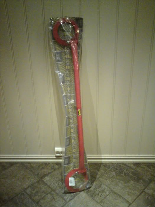

k3nn37 Skrevet Desember 10, 2011 Forfatter Rapporter Share Skrevet Desember 10, 2011 ny del.. ^_^ Siter *1986 3dørs is (solgt) *1992 5dørs dohc - langtidsprosjekt prosjekttråd *1991 4dørs dohc - Weekend Warrior.. prosjekttråd Lenke til kommentar Del på andre sider More sharing options...

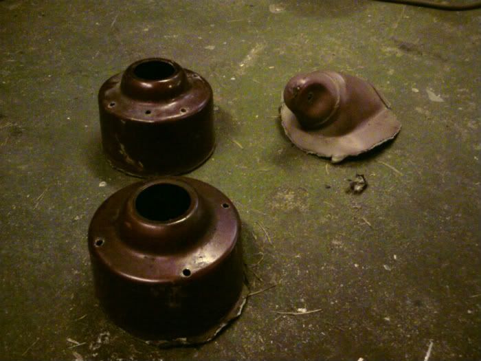

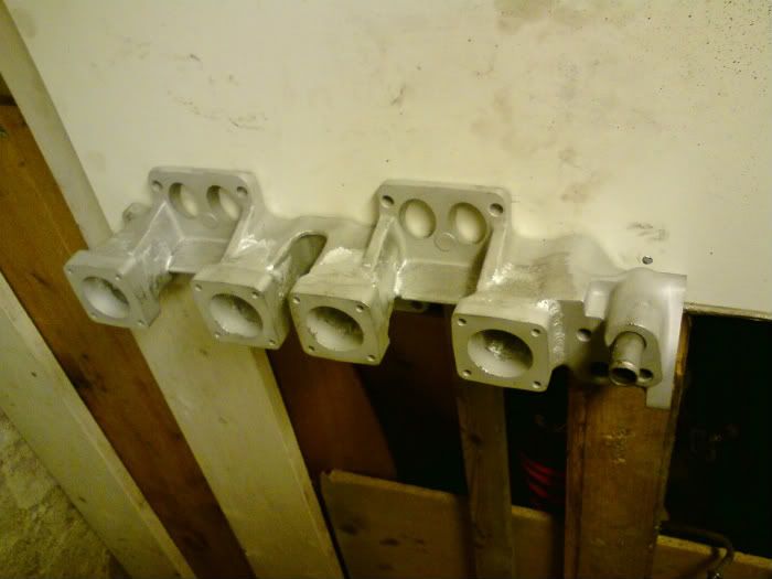

k3nn37 Skrevet Desember 14, 2011 Forfatter Rapporter Share Skrevet Desember 14, 2011 da har innsuget fått seg en skikkelig runde med sveising og glassblåsing av per olav.. :D så da har jeg begynt å forme og porte det.. Siter *1986 3dørs is (solgt) *1992 5dørs dohc - langtidsprosjekt prosjekttråd *1991 4dørs dohc - Weekend Warrior.. prosjekttråd Lenke til kommentar Del på andre sider More sharing options...
