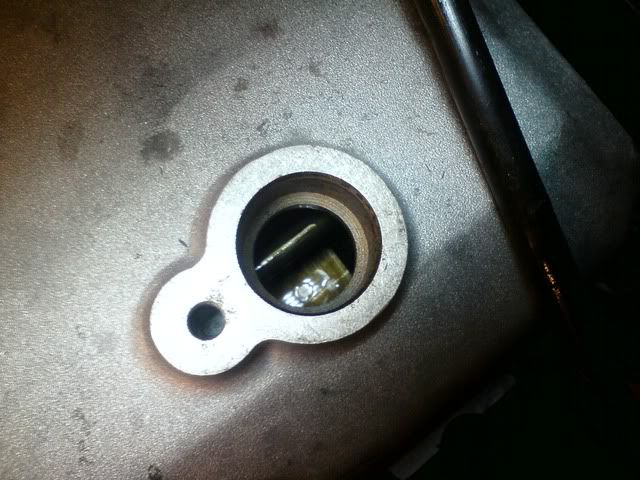

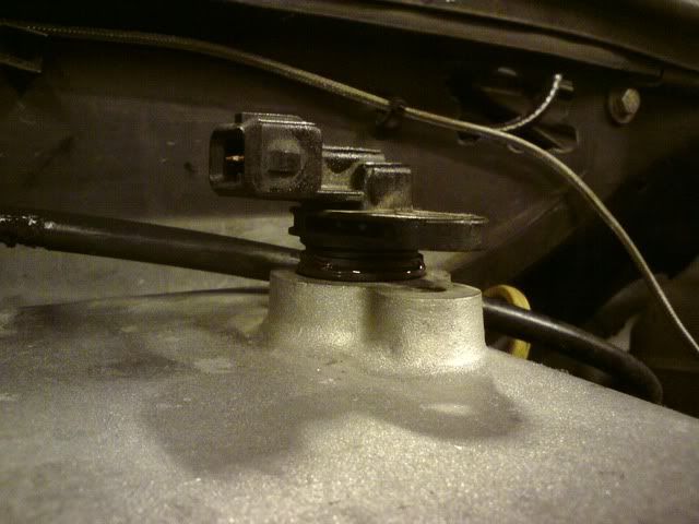

k3nn37 Skrevet April 7, 2012 Forfatter Rapporter Share Skrevet April 7, 2012 er jo ferie å greier så da for man ta en liten oppdatering på hva jeg sysler med ve.. traversen til nye bakstillingen er endelig ferdig sveiset og malt.. festet til diffen måtte sveises om litt å.. det viste seg nemmelig at diffen til froske scorpio har litt større diffhus enn den eldre modellen :mellow: liten morsom sammenligning mellom deler fra 2.3l 16v (t.v) og 2l 8v.. ps 16v fjøra går inni hovedfjøra til 8v :smartass: men det ble så f*** stivt at jeg tørr ikke bruke det :ph34r: så til det jeg pursler med nå.. nytt toppdeksel og kamsensor.. det er endel avstivninger osv inni dekselet som måtte fjernes for å få det på, men det gikk på etter noen timer.. så nå står jeg bare igjen med et problem.. det har nemmelig vist seg at de modellene som hadde alu deksel ikke hadde oljerør over kammen.. så da kan dere jo bare gjette hva som havnet rett under hullet til kamsensoren.. <_< Siter *1986 3dørs is (solgt) *1992 5dørs dohc - langtidsprosjekt prosjekttråd *1991 4dørs dohc - Weekend Warrior.. prosjekttråd Lenke til kommentar Del på andre sider More sharing options...

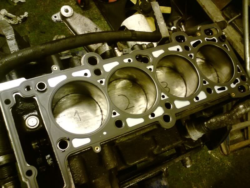

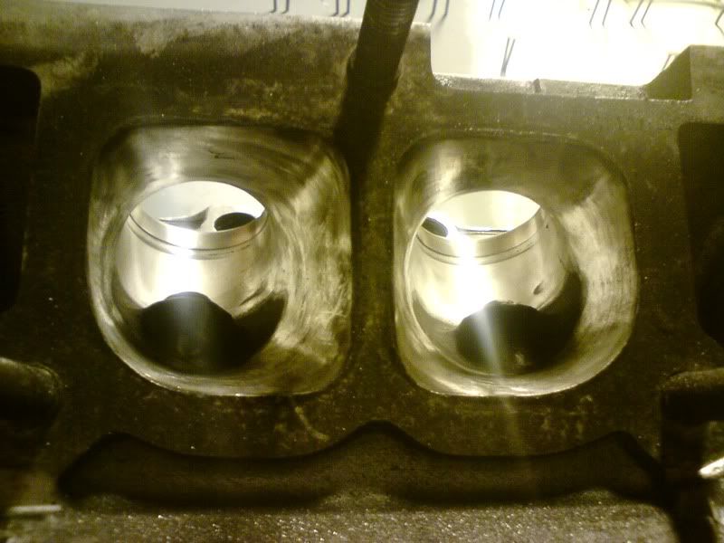

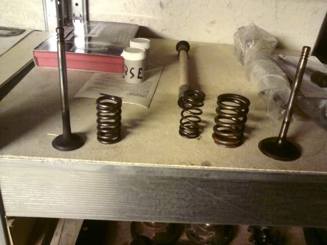

k3nn37 Skrevet April 22, 2012 Forfatter Rapporter Share Skrevet April 22, 2012 den er blitt tatt ut og demontert for å gjøre noen forbedringer for sesongen.. først litt bedre porting.. innsug siden.. eksos siden.. modefisering av ventilene.. org innsugs ventil "nye" ventiler.. modefisering av forbrenningskammeret for å bla senke kompen til et mere hyggelig trykk som pumpebensin takler.. org topp.. den jeg skal ha på nå.. lagd ventillommer i stemplene.. Siter *1986 3dørs is (solgt) *1992 5dørs dohc - langtidsprosjekt prosjekttråd *1991 4dørs dohc - Weekend Warrior.. prosjekttråd Lenke til kommentar Del på andre sider More sharing options...

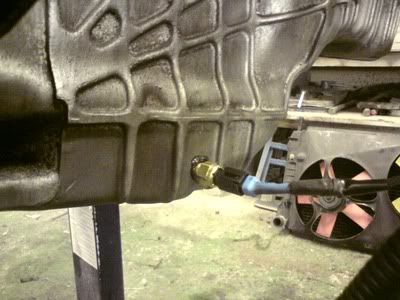

k3nn37 Skrevet April 25, 2012 Forfatter Rapporter Share Skrevet April 25, 2012 B1dik2: da kommer du nok til å bli begeisteret nå, for her kommer det en oppdatering :P hehe.. ----------- tar lang tid med disse småtingene som må tilpasses å greier.. men nå har ihvertfall motoren fått seg litt oljekjøling.. stack oljetempratursensor er på plass... og motornettet er nesten ferdig.. mangler bare å koble de to nye dysekontaktene igjenom motornett kontakten og teipe det sammen nå.. :) Siter *1986 3dørs is (solgt) *1992 5dørs dohc - langtidsprosjekt prosjekttråd *1991 4dørs dohc - Weekend Warrior.. prosjekttråd Lenke til kommentar Del på andre sider More sharing options...
