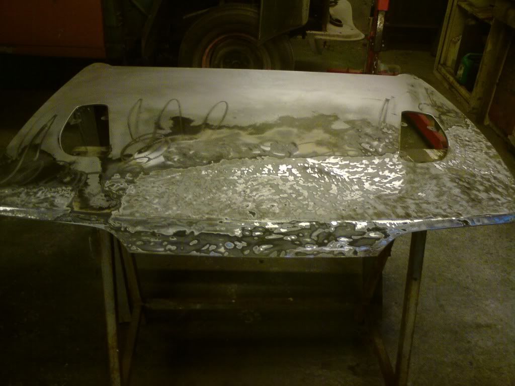

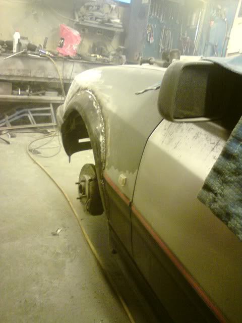

k3nn37 Skrevet Mai 19, 2012 Forfatter Rapporter Share Skrevet Mai 19, 2012 var vist 2cm dype sparkel kaker i panseret, så det er blitt slipt rent for sparkel og nesten ferdig rettet nå.. var tydelig at panseret har opplevd en frontkolisjon før og skuffenden nok bare blitt trampet tilbake "rett" for å sparkelet resten.. ble merkbar vektforskjell på panseret etter sparkelen ble borte :blink: bortsett fra at tralla skal på forstillings kontroll i morgen er den nå klar for litt skikkelig kjøring på søndag B) ble ikke mye plass til overs med banedekk gitt ;) Siter *1986 3dørs is (solgt) *1992 5dørs dohc - langtidsprosjekt prosjekttråd *1991 4dørs dohc - Weekend Warrior.. prosjekttråd Lenke til kommentar Del på andre sider More sharing options...

k3nn37 Skrevet Mai 20, 2012 Forfatter Rapporter Share Skrevet Mai 20, 2012 (endret) panseret er godt på vei til å bli rett nå.. så det er nok ikke nødvendig. men takk for tilbudet.. :) det ble fryktelig trangt med 225/45 16" foran, så måtte gjøre noen inngrep.. Endret Mai 20, 2012 av k3nn37 Siter *1986 3dørs is (solgt) *1992 5dørs dohc - langtidsprosjekt prosjekttråd *1991 4dørs dohc - Weekend Warrior.. prosjekttråd Lenke til kommentar Del på andre sider More sharing options...

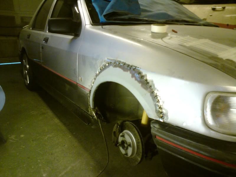

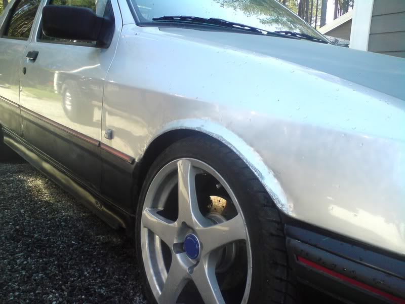

k3nn37 Skrevet Mai 28, 2012 Forfatter Rapporter Share Skrevet Mai 28, 2012 vert stille her en stund nå så er vel på tide med litt oppdatering.. slik ble da fort gjort breddingen foran på styggen.. dette er det sefølgelig planer om å forandre på, for det ga ikke nok høyde plass til banedekka og ser skikkelig jæ*** ut.. men det var jo som sakt det minste problemet på ss kjøringen.. på kvelden før kjøring ble det problemer med bilen.. den magret ut og fikk alt for lite bensin.. så parkerte bilen å skulle se på proplemet dagen etter istedefor å kjøre på ss2, men når jeg startet bilen på søndag virket alt fint etter litt testing.. så da tenkte jeg at da MÅ jeg jo ta meg en tur på ss2 å prøve.. bilen fungerte veldig bra hele veien til gardemoen, men med skikkelig dekk på bilen og stivet opp demperne ble det for mye for bilen å den magret ut igjen :( etter litt skruing og feilsøking fikk vi helt på slutten av dagen bilen til å gå igjen, men den hostet enda litt og gikk ikke som den skulle.. så for å forsikre meg om at hjemturen ikke skulle få noe uheldige problemer ble det ikke satset helt over evne, men fikk hostet bilen inn til 1,18.21 som forøverig ble min eneste runde den dagen :/ å på toppen av det hele så datt en av dysekontakten som er lagt opp til det sekvensiell ned på det ene spjellet og låste gassen på nesten helt oppe.. så rpm låla blåste opp og godt forbi måleområdet til org meteret!.. er ikke sikker på hvor mye turtall den hadde der et øyeblikk, men var nok over 8000rpm.. ellers så har bilen gått knirkefritt som bruksbil den siste uken.. har ikke åpnet panseret og skrudd på noe siden gardemoen engang.. er sånt man kan bli paranoid av det :P ------------------------------------- å her er da forbedringen av skjermbuene.. snart klart for litt sparkeling og lakkering.. Siter *1986 3dørs is (solgt) *1992 5dørs dohc - langtidsprosjekt prosjekttråd *1991 4dørs dohc - Weekend Warrior.. prosjekttråd Lenke til kommentar Del på andre sider More sharing options...

ZyNTeX Skrevet Mai 29, 2012 Rapporter Share Skrevet Mai 29, 2012 Ser bra ut dette ja! Er det noe Golf 2 skjermer du har brukt? Siter Audi 80q 2.3E (Sugetrimprosjekt) Ford Sierra 2.0 DOHC (Sugetrim) Volvo 460 2.0L (Vrak) Bmw E36 318i m/M3 Styling (Senere prosjekt) Audi 80 1.8s (Solgt) Lenke til kommentar Del på andre sider More sharing options...
k3nn37 Skrevet Mai 30, 2012 Forfatter Rapporter Share Skrevet Mai 30, 2012 nei.. nei.. :ratatatat vag.. :hammer disse er fra :ford: escort mk3/4 Siter *1986 3dørs is (solgt) *1992 5dørs dohc - langtidsprosjekt prosjekttråd *1991 4dørs dohc - Weekend Warrior.. prosjekttråd Lenke til kommentar Del på andre sider More sharing options...

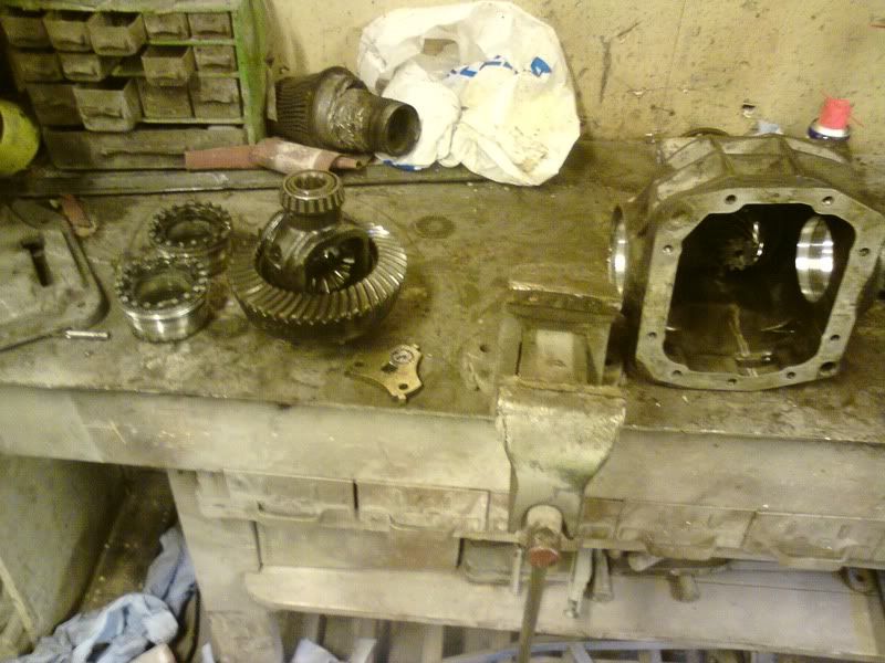

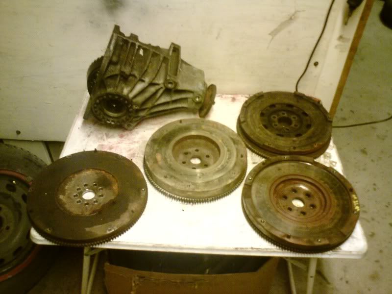

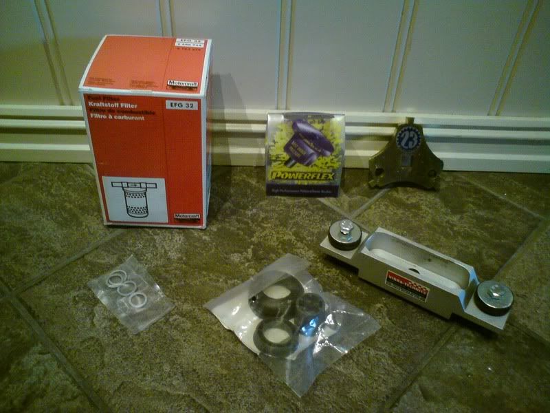

k3nn37 Skrevet Juni 24, 2012 Forfatter Rapporter Share Skrevet Juni 24, 2012 (endret) driver ikke så mye i garasjen for tiden, men det har da blitt litt tid til å pursle i garasjen :) fått deler for å stramme opp div ting som slarker.. og bensinfilter.. ;) skal ha inn et lettere svinghjul (13kg org), så da er det greit å ha litt å velge imellom ;) så nå er bærearmene ferdige malt og klare for montering.. så nå er det stort sett bare å få satt opp diffen med sperre innmat før den gammle org bakstillingen er historie.. også har jeg begynt på denne lille saken som skal sitte i girkassa.. :) Endret Juni 24, 2012 av k3nn37 Siter *1986 3dørs is (solgt) *1992 5dørs dohc - langtidsprosjekt prosjekttråd *1991 4dørs dohc - Weekend Warrior.. prosjekttråd Lenke til kommentar Del på andre sider More sharing options...
MacGyver93 Skrevet Juni 24, 2012 Rapporter Share Skrevet Juni 24, 2012 også har jeg begynt på denne lille saken som skal sitte i girkassa.. :) :) Siter http://rustent.norwegianforum.net/ 1984 golf 2 1,6 cl- ratlook 1985 golf 2 1,6 gl-spiker mercedes w123 1982- oldschool toyota corolla- herjebil Lenke til kommentar Del på andre sider More sharing options...
k3nn37 Skrevet Juni 29, 2012 Forfatter Rapporter Share Skrevet Juni 29, 2012 snart klart for svinghjuls bytte nå :) Siter *1986 3dørs is (solgt) *1992 5dørs dohc - langtidsprosjekt prosjekttråd *1991 4dørs dohc - Weekend Warrior.. prosjekttråd Lenke til kommentar Del på andre sider More sharing options...
