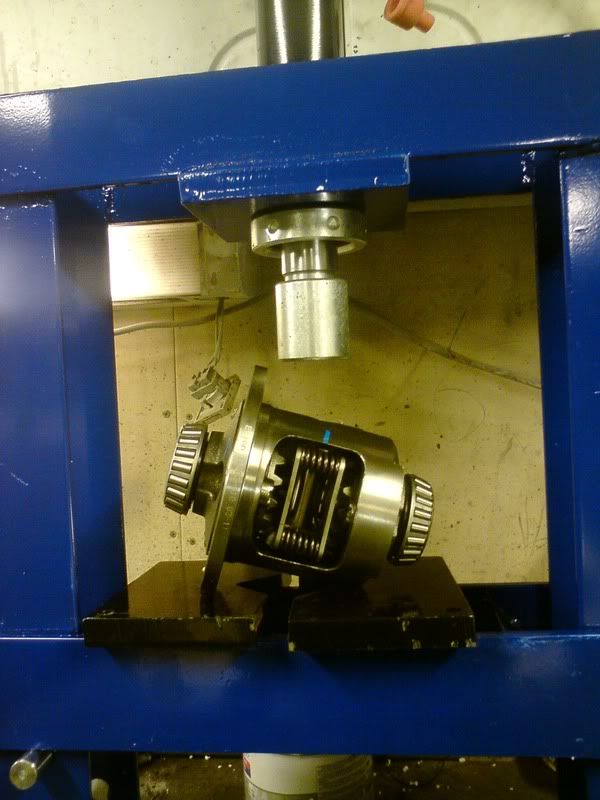

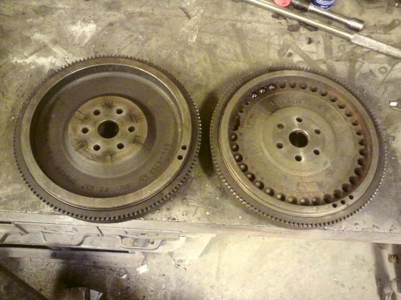

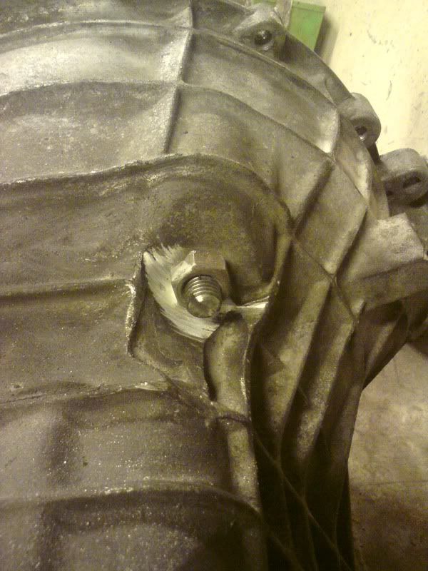

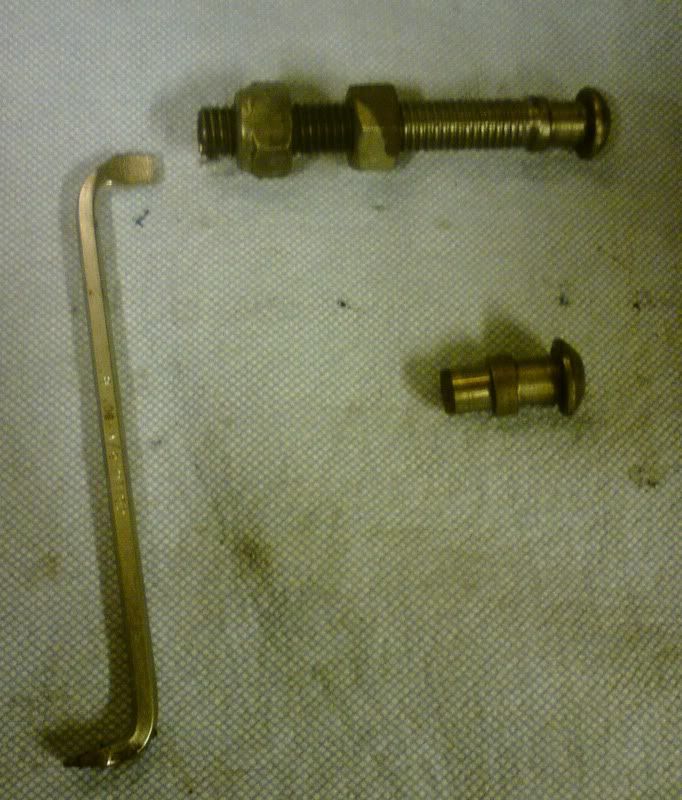

k3nn37 Skrevet Juli 11, 2012 Forfatter Rapporter Share Skrevet Juli 11, 2012 da har styggen stått unormalt lenge slik.. så er vel på tide med en oppdatering.. først så ble dette fikset.. så ble bakstillingen oppgradert, så nå er det stume fester i traversen, svarte poly i bærearmene, alu difffeste(stumt), lilla foringer på 19mm stabstag, justerbare spax dempere og -40mm spax fjører.. så er girkassen tatt ut for å få gjort noe med den berømte bautasteinen :P bauta t.v vs nytt t.h.. liten sammenligning av tingen jeg ikke vet navne på :P har laget er spor i enden på bolten som ikea (?) verktøyet passer i så den skal blir lett å justere.. Siter *1986 3dørs is (solgt) *1992 5dørs dohc - langtidsprosjekt prosjekttråd *1991 4dørs dohc - Weekend Warrior.. prosjekttråd Lenke til kommentar Del på andre sider More sharing options...

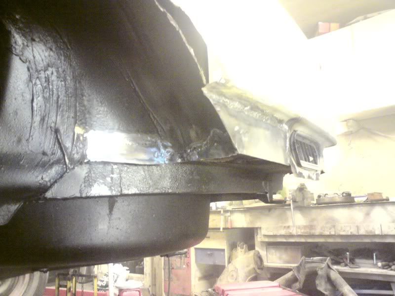

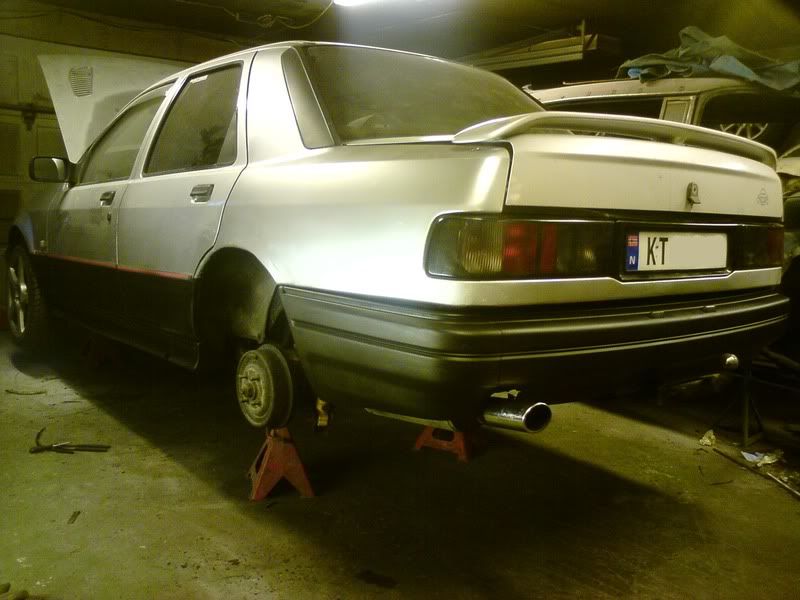

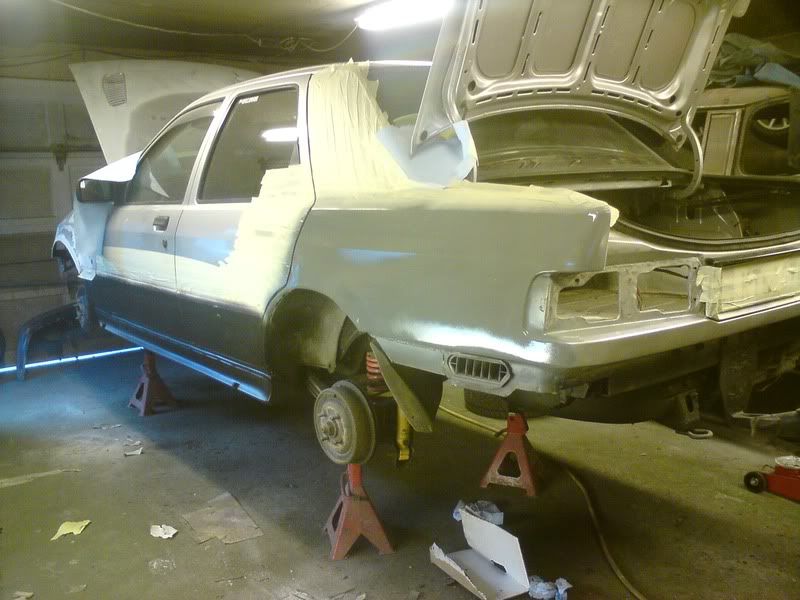

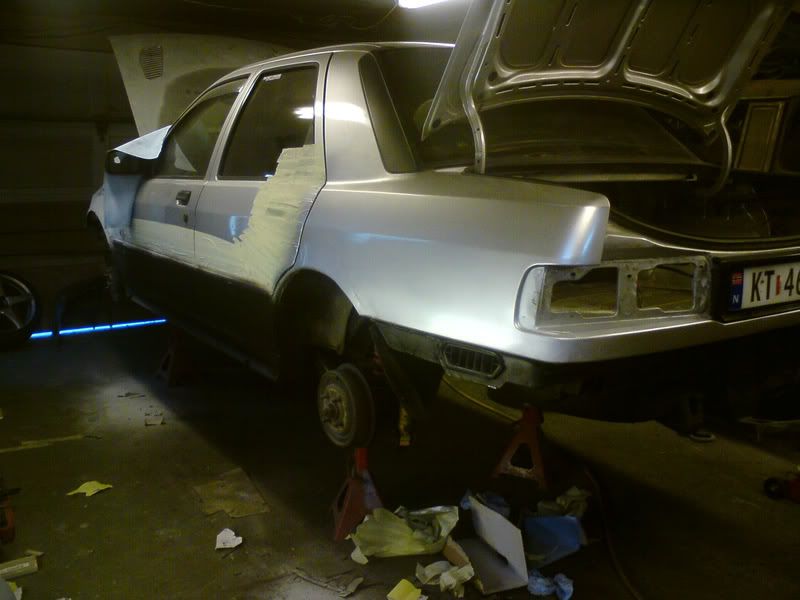

k3nn37 Skrevet Juli 21, 2012 Forfatter Rapporter Share Skrevet Juli 21, 2012 slik ble justeringa i kassa.. litt ymse bilder fra rustsveising osv på styggen den siste tiden.. pen langt ifra, men langt ifra pen.. Siter *1986 3dørs is (solgt) *1992 5dørs dohc - langtidsprosjekt prosjekttråd *1991 4dørs dohc - Weekend Warrior.. prosjekttråd Lenke til kommentar Del på andre sider More sharing options...
ZyNTeX Skrevet Juli 21, 2012 Rapporter Share Skrevet Juli 21, 2012 Pen langt ifra, men langt ifra pen.. Synes dette ser bra ut jeg! Fortsett med oppdateringer og mye bilder :) Siter Audi 80q 2.3E (Sugetrimprosjekt) Ford Sierra 2.0 DOHC (Sugetrim) Volvo 460 2.0L (Vrak) Bmw E36 318i m/M3 Styling (Senere prosjekt) Audi 80 1.8s (Solgt) Lenke til kommentar Del på andre sider More sharing options...
k3nn37 Skrevet Juli 25, 2012 Forfatter Rapporter Share Skrevet Juli 25, 2012 da er styggen lakkert osv ferdig.. så nå er den jekket ned på bakken igjen etter et langt opphold i garasjen og den er klar for nye utfordringer :P Siter *1986 3dørs is (solgt) *1992 5dørs dohc - langtidsprosjekt prosjekttråd *1991 4dørs dohc - Weekend Warrior.. prosjekttråd Lenke til kommentar Del på andre sider More sharing options...

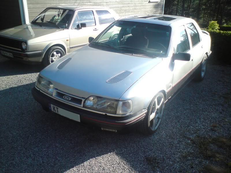

k3nn37 Skrevet Juli 28, 2012 Forfatter Rapporter Share Skrevet Juli 28, 2012 tilomed panseret på er blitt sølv nå.. så da var hele bilen sølv igjen.. :D Siter *1986 3dørs is (solgt) *1992 5dørs dohc - langtidsprosjekt prosjekttråd *1991 4dørs dohc - Weekend Warrior.. prosjekttråd Lenke til kommentar Del på andre sider More sharing options...

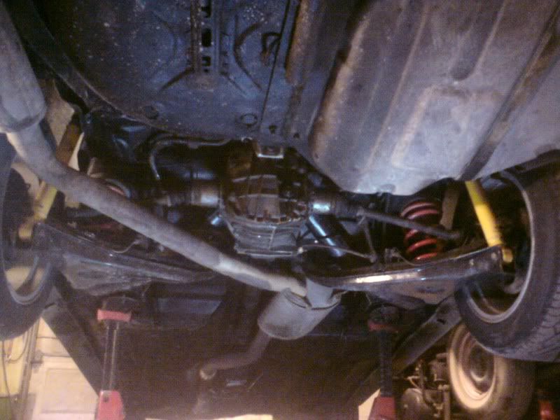

k3nn37 Skrevet August 5, 2012 Forfatter Rapporter Share Skrevet August 5, 2012 å sånn ser bakstillingen min ut nå etter de siste omgyggingene.. scorpio cossi bærearmer, sierra 4x4 cossi stabstag, lilla polyforinger til stabstaget, mk1 scorpio travers, mc2 stumt alu diff feste, scorpio 7.5" med 4.27utv å mc2 eton sperre, org sierra dohc akseler, mc2 stum sveisede travers"foringer", spax -40mm senkefjører og spax justerbare dempere.. Siter *1986 3dørs is (solgt) *1992 5dørs dohc - langtidsprosjekt prosjekttråd *1991 4dørs dohc - Weekend Warrior.. prosjekttråd Lenke til kommentar Del på andre sider More sharing options...

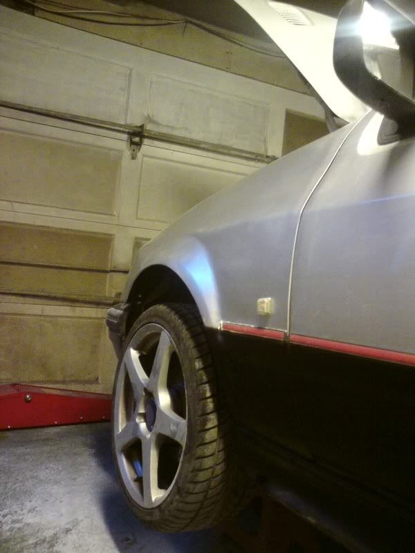

ZyNTeX Skrevet August 5, 2012 Rapporter Share Skrevet August 5, 2012 Ser bra ut dette! Hvor lav er bilen din når den står på bakken? Bilen min er også senket, men det originale eksosanlegget slår fortsatt nedi asfalten, så der må det gjøres noe. Tror nok jeg monterer originale fjører når den skal inn på eu kontroll, så får jeg se om jeg får tak i ett beder sett med senkefjører siden til den ;) Siter Audi 80q 2.3E (Sugetrimprosjekt) Ford Sierra 2.0 DOHC (Sugetrim) Volvo 460 2.0L (Vrak) Bmw E36 318i m/M3 Styling (Senere prosjekt) Audi 80 1.8s (Solgt) Lenke til kommentar Del på andre sider More sharing options...
k3nn37 Skrevet August 5, 2012 Forfatter Rapporter Share Skrevet August 5, 2012 er samme høyde på den som det har vert lenge nå.. jeg har 2.5" eksos og har null problemer med subbing.. så du må nok skjekke opp org anlegget ditt.. for det er bare 1.75", så bude være nok plass :P Siter *1986 3dørs is (solgt) *1992 5dørs dohc - langtidsprosjekt prosjekttråd *1991 4dørs dohc - Weekend Warrior.. prosjekttråd Lenke til kommentar Del på andre sider More sharing options...
ZyNTeX Skrevet August 5, 2012 Rapporter Share Skrevet August 5, 2012 Ja, plass burde det jo ha vært. Er jo noe rart at det skal være slik. For alt jeg veit så er det mye mulig at senkefjørene er kappet i tillegg. Dette ser man jo fort, når man river dem av og tar en kjapp innspeksjon ;) Litt dårlig bilde for å se høyden, men ellers så var det utrolig pent! Siter Audi 80q 2.3E (Sugetrimprosjekt) Ford Sierra 2.0 DOHC (Sugetrim) Volvo 460 2.0L (Vrak) Bmw E36 318i m/M3 Styling (Senere prosjekt) Audi 80 1.8s (Solgt) Lenke til kommentar Del på andre sider More sharing options...
k3nn37 Skrevet August 5, 2012 Forfatter Rapporter Share Skrevet August 5, 2012 med et org eksos som sitter som det skal så subber diffen før eksosen.. så er nok ikke fjørene sin feil ;) Siter *1986 3dørs is (solgt) *1992 5dørs dohc - langtidsprosjekt prosjekttråd *1991 4dørs dohc - Weekend Warrior.. prosjekttråd Lenke til kommentar Del på andre sider More sharing options...
