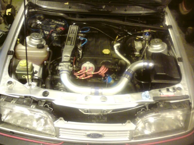

mister-klæbu Skrevet September 27, 2010 Rapporter Share Skrevet September 27, 2010 moro med billigtrim!! :-) stå på! kjører sugemotor med intercooler jeg, innsuget ble myyye kaldere!! om den går med bedre vet jeg ikke men...jaja ;-) Siter Rød-sprit racing Lenke til kommentar Del på andre sider More sharing options...

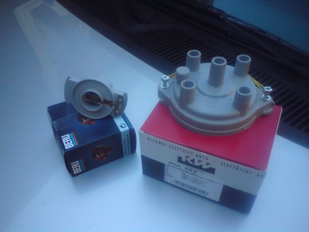

k3nn37 Skrevet September 28, 2010 Forfatter Rapporter Share Skrevet September 28, 2010 (endret) det var billig en gang ja, men har tatt av litt :P ---------- ny rotor og fordelerlokk.. trur jeg har glemt å si det men, nye motoren har å fått nye beru ultra-x plugger.. bare coil igjen nå, så er hele tenningssystemet nytt/oppgradert :yodude: Endret September 28, 2010 av k3nn37 Siter *1986 3dørs is (solgt) *1992 5dørs dohc - langtidsprosjekt prosjekttråd *1991 4dørs dohc - Weekend Warrior.. prosjekttråd Lenke til kommentar Del på andre sider More sharing options...

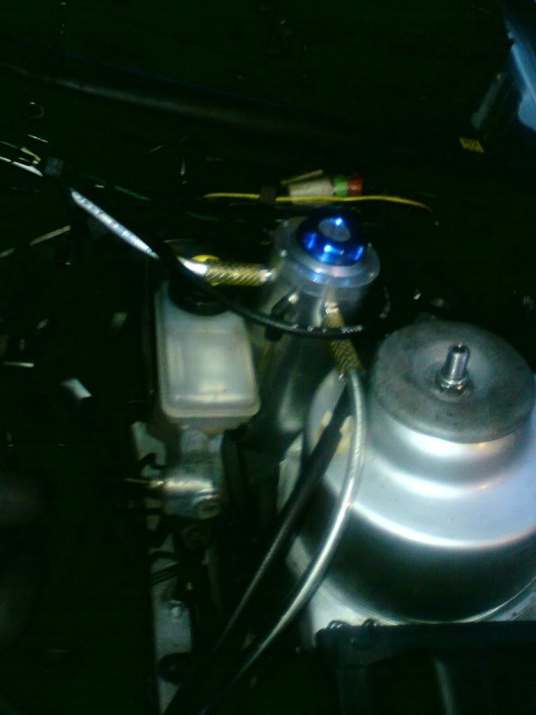

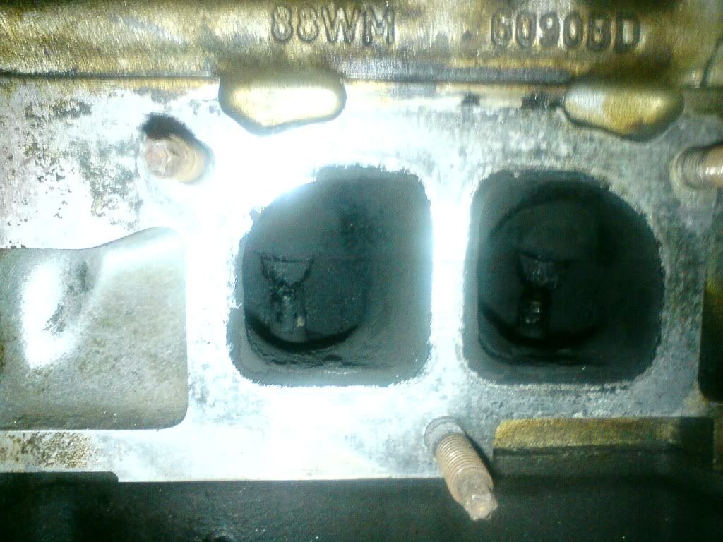

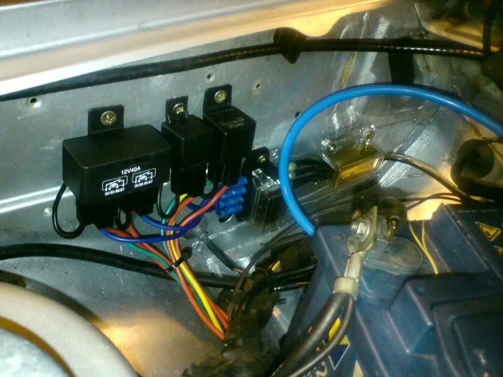

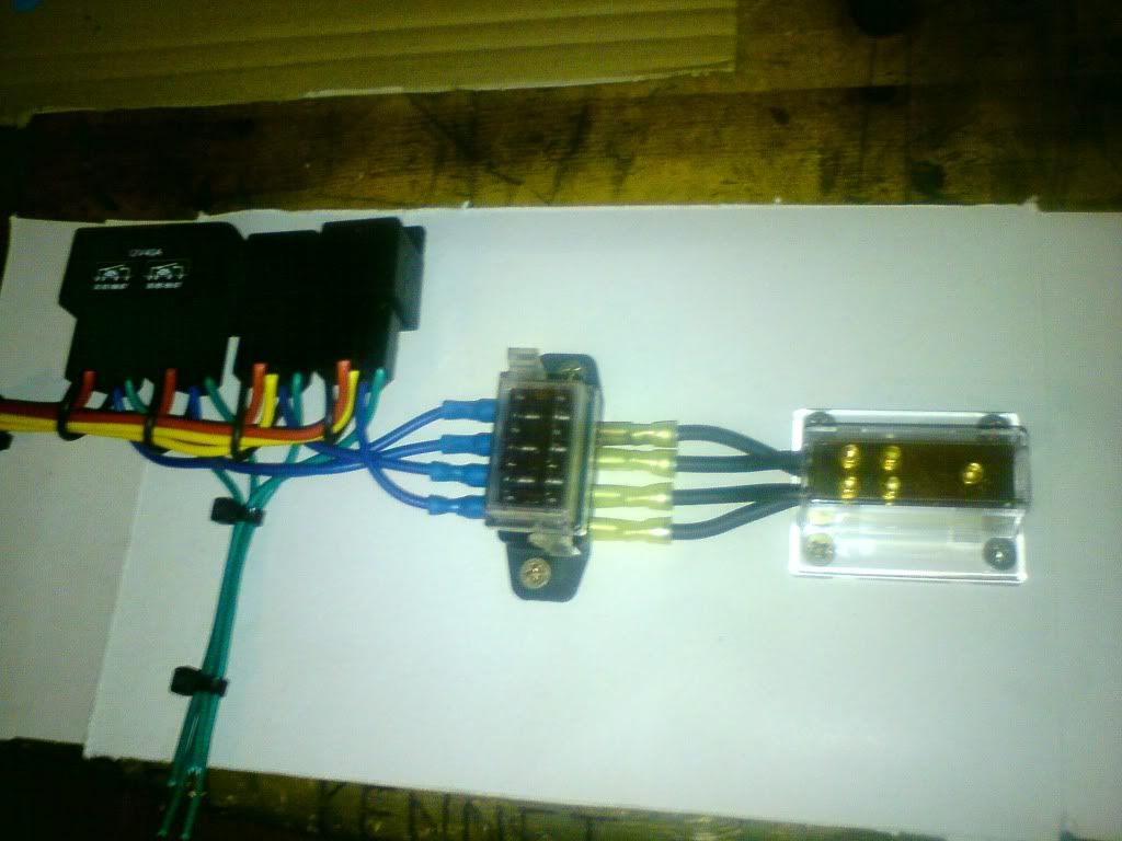

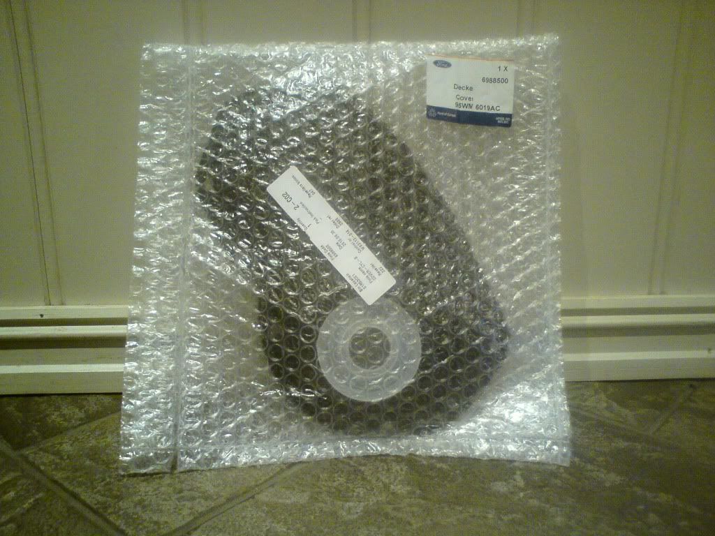

k3nn37 Skrevet Oktober 6, 2010 Forfatter Rapporter Share Skrevet Oktober 6, 2010 tok bilde av gammle motoren.. slik ser alle 4 på eksossiden ut det synes nok ikke så godt på bildene, men styringene har faktisk sklidd så langd ned at ventilene har begynt å dytte dem opp igjen :lol: å nå er endelig nye dekselet mitt i hus.. så bare ryggen min blir bra igjen nå så skal jeg nok få byttet det :) har sittet å kjedet meg i dag, så fant fram noen deler jeg hadde liggende for å rydde opp i ledningene rundt batteriet i sedan.. planen er å ha en ledning fra +batt inn på addapteret til høyre på bilde og relene er til tåkelys under fangeren, ekstralys over skiltet og viftene.. så nå er det bare å skru det fast i innerskjermen og koble det opp ;) og ondings opplegget mitt funket dårlig.. dampen havnet rett i vifta til varmeaparatet så det stinket olje i hele bilen så nytt forsøk.. med tank denne gangen.. ene slangen kommer fra t-stykket som filteret satt på og den andre går til luftfilterboksen for litt vakum og for å bli kvitt lukta :) Siter *1986 3dørs is (solgt) *1992 5dørs dohc - langtidsprosjekt prosjekttråd *1991 4dørs dohc - Weekend Warrior.. prosjekttråd Lenke til kommentar Del på andre sider More sharing options...

k3nn37 Skrevet Oktober 8, 2010 Forfatter Rapporter Share Skrevet Oktober 8, 2010 (endret) da var dekselet byttet, så nå er endelig motoren 100% tett :D så gnisten på coilen gikk i alle rettninger her om dagen og bilen gikk nesten ikke, så kjøpte meg en coil på tema og satte den inn for å se om det var problemet.. å nå går motoren rent igjen.. :D har å purslet litt med ledningene i motorrommet så nå begynner det å bli ryddig :) det har bedret seg en god del siden kaoset som var oppi der på våler .. Endret Oktober 8, 2010 av k3nn37 Siter *1986 3dørs is (solgt) *1992 5dørs dohc - langtidsprosjekt prosjekttråd *1991 4dørs dohc - Weekend Warrior.. prosjekttråd Lenke til kommentar Del på andre sider More sharing options...

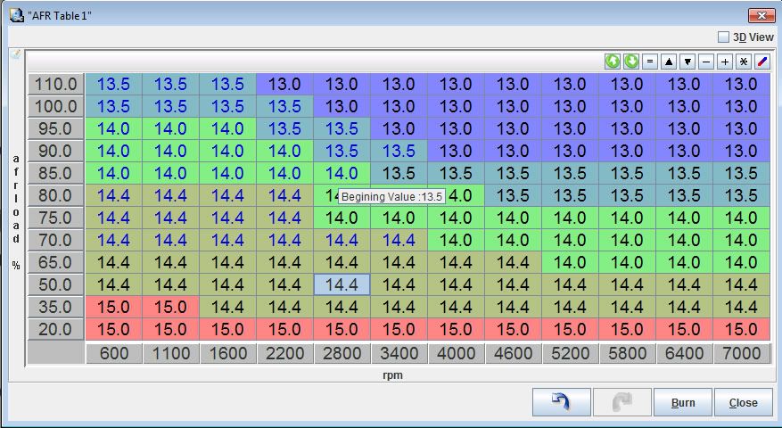

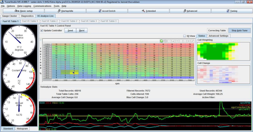

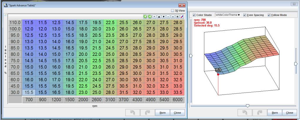

k3nn37 Skrevet Oktober 14, 2010 Forfatter Rapporter Share Skrevet Oktober 14, 2010 for vel fortelle litt om ms'n.. tenningsmappet jeg kjører med ser slik ut.. slik ser afr tabellen som det blir justert etter.. kjører nå med 2,5bar bensintrykk og slik ser bensinmappet ut etter dagens kjøring.. her ser dere å programmet jeg bruker til å mappe bensinen, det justerer tabellen automatisk ved hjelp av afr tabellen over og bbl.. Siter *1986 3dørs is (solgt) *1992 5dørs dohc - langtidsprosjekt prosjekttråd *1991 4dørs dohc - Weekend Warrior.. prosjekttråd Lenke til kommentar Del på andre sider More sharing options...
B1dik2 Skrevet Oktober 15, 2010 Rapporter Share Skrevet Oktober 15, 2010 Ikke faen om jeg hadde begynt med noe sånt ivertfall! :P Siter 89 Nissan Kingcab. x: Subaru Justy, Ford Mondeo x2, Peugeot Partner, Bmw 328iA Touring M... Lenke til kommentar Del på andre sider More sharing options...
