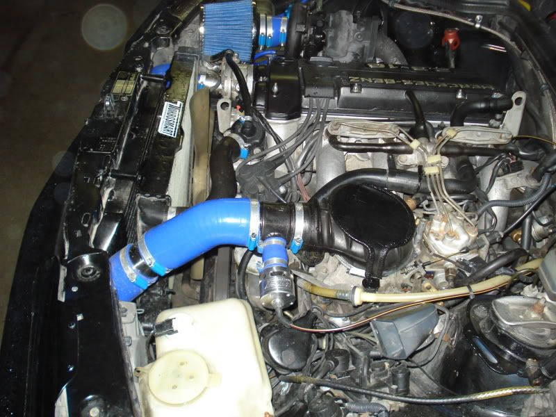

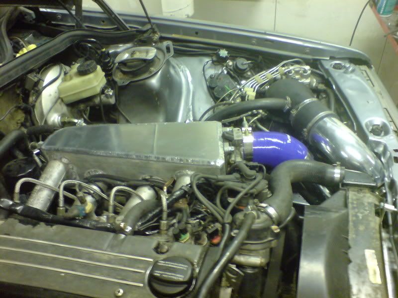

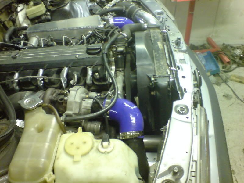

w201-16 Skrevet Desember 18, 2009 Rapporter Share Skrevet Desember 18, 2009 De 40hk jeg snakker om er på 16v med turbo. Kjenner til flere 16v som har fått datasprut,og et par har fått kammer, å de har øket fra ca 160 hjulhk til 172 og 178hjulhk. så inntil 20hk + får du der.Ikke mye effekt,men som sagt en annen respons. Ang det med å ha lmm forran turbo så er dette gjort, bl.a. på MB sin m102 motor. Den jeg tenker på er en 2liter med skikkelig bygget grenrør og innsug med pleniumskammer og 3 tillegsdyser i plenium. Denne er bremset å ga 151.4hk og 196nm @0.5bar på hjul. 194.4hk og 317.7nm @1.6bar på hjul,men gikk magert på topp. Kjenner som sagt til en med datasprut som bremset ca230hk på hjulene. Dette gir masse ekstra rørlegging, både på dyser og luft, så et motorrom er finere der lmm sitter på trykksiden. f.eks slik: Denne bilen har bremset 250hk på 0.7bar,men gikk altfor magert så nå går den safe på 0.4-0.5 med tomgangsdysa som tillegsdyse å gir 200h.hk. Siter Lenke til kommentar Del på andre sider More sharing options...
