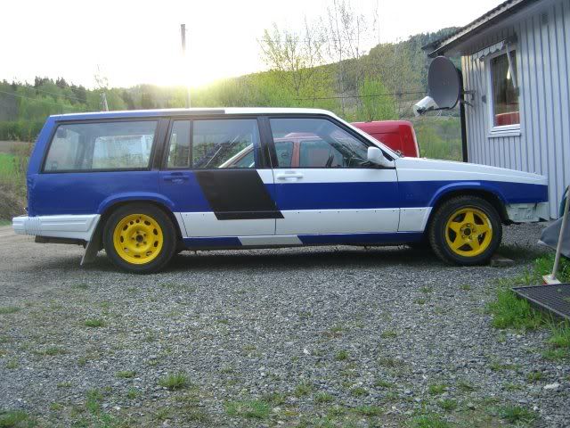

Senkefjører foran er greit på 740, for ukappa senkefjører senker så å si ingenting, men de er stivere enn de orginale. Ett godt alternativ til rallyfjører. Men, om du ikke tilfeldigvis har senkefjører liggende så fungerer de orginale fjørene de også. Mulig Volvo 760 har stivere fjører enn 740? Isåfall så har sikkert Biltema det. ALKO er bra og rimlige gassdempere. Kosta vel rundt 900/stk mener jeg å huske. (Eng's Bil & Deler i Moelv, Ringsaker)
Men, som OleOpel skriver, sett mer en gjerne på stive fjører bak alle sammen, bare ikke på de bilene jeg skal by på selvsakt... :volvsmile
Har forresten sett en nybygd Kadett C Bilcross (10-15 år siden) med fastskrudd ett flattjern istedenfor demper/fjør bak. Selvsakt heisa rundt 10cm. Kjempe-kjøreegenskaper! Tror sjåføren kunne anbefale det på det varmeste etter første omgang... :hammer
Sånn ble 745'n min med noen røde senkefjører av ukjent merke foran og kappa 2.5-3 runder bak. Fremdeles høy, men betydelig stivere enn orginalt!

har bilstein bak jeg men med kappa senke fjører trør det blir for stift så skal få taki no orginalt no tenkte litt på fra golf 2 setta dom som er foran bak på volvo`n med bilstein?

Bilstein bak tror jeg uansett blir for stivt. Kjenner en som kjører RCN med en E30 M3. Han satt på 4x Bilstein og den bilen ble helt jævli å kjøre. ALtfor stiv bak. (det er delt aksel, så kan på en måte ikke sammenlignes, men...) Han satte på støtdempere bak fra Biltema (!) og da ble bilen jævli god å kjøre i forhold. Hehe
Så, ikke alltid gull det som skinner..
Men, i vinter blir det 4x Coilovers har jeg skjønt så da blir det vel prøving og feiling til bilen ender opp som vrak tenker jeg.. Hehe
