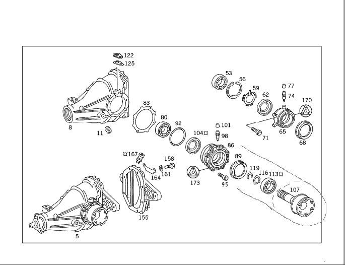

88250D Skrevet Desember 11, 2009 Rapporter Share Skrevet Desember 11, 2009 Hei Ble eier av en -88 250 D med automat for ca 2,5 uke siden, 2 dager etter kjøpet knakk drivakselen på høyre side. Fikk omsider takk i en ny brukt en som ble montertfor ei uke siden..så i går mista jeg framdriften igjen..trodde det var nytt brudd, men neida..denne gangen var det den i klokka som var på vei ut, nr 107 på bildet (lånt linken til dette bildet fra ett annet forum) Noen som har vært borti lignende, best å skifte hele klokka eller er det bare noe småtteri som er skyld i at den har løsnet?? Noen forslag der ute Takk ¨på forhånd :) Siter Lenke til kommentar Del på andre sider More sharing options...
w201-16 Skrevet Desember 12, 2009 Rapporter Share Skrevet Desember 12, 2009 er bare 119 som holder 107 på plass. men at dette skjer på en 250D er jo helt utrolig. Skulle tro det var sabotasje Siter Lenke til kommentar Del på andre sider More sharing options...
88250D Skrevet Desember 13, 2009 Forfatter Rapporter Share Skrevet Desember 13, 2009 hehe enn kan vel nesten lure litt ja..er ikke akkurat noe monstemotor som sitter der framme... Så får vel åpne klokka å ta en titt inni den om det er noe annet enn det klipset som der årsaken til dette problemet Siter Lenke til kommentar Del på andre sider More sharing options...
88250D Skrevet Desember 20, 2009 Forfatter Rapporter Share Skrevet Desember 20, 2009 Da e ting i orden igjen..visst seg at det lønne seg å sammenligne gammle og nye deler noen ganger, den jeg hadde fått tak i var egentlig for kort :( fikk i en med rett lengde så no går bilen fint igjen. Er pinnadø ikke enkelt når enn aldri har vært borti MB tidligere også viser det seg at dem har flere alternativer om det er sedan eller stasjonsvogn, med eller uten sperre... Men no går bilen igjen så da får enn glemme problemne og bare nyte det ;) Siter Lenke til kommentar Del på andre sider More sharing options...
