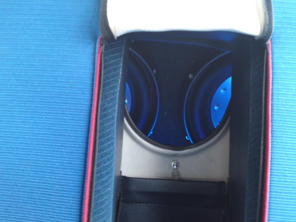

Ang vannrøra så kjøper du bare avløpsrør for vaskemaskin på biltema og 2 Stk slangeklemmer og legger røra ut proppene i hjulbrønn. Har selv fått bygd 2x10 basskasse med bassrefleksrør opp hattehylla og subbene pekende mot skiluka. Regelen er at subbene og bassrefleksrørene skal spille i samme rom. Økte fra å spille 131,5 db til å spille 140db+ ved å velge denne løsningen istedet for å ha subber og bassrefleksrør pekende bakover i bagasjerom. Skal se om jeg finner igjen noen bilder av bygget.
