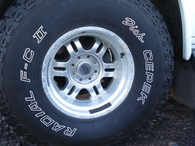

Jeg har en hilux arctic truck som felgene har oksidert litt på.
Legger ved noen bilder og ønsker litt feedback på hva som kan gjøres for å få de pene igjen? Kan jo lakkeres men tenkte kanskje også muligheten for å polere de blanke.

Eg er ingen ekspert, men du har antagligt klarlakk på felgene dine. (som har begynt å flasse av)
Uten klarlakk er det autosol og liknende som skal brukes.
På lakk er det andre ting som skal brukes.
Du starter med milde produkter, men du må antagligt hardere til verks.
Det kan godt hende du må til med våtsliping.
Du har og ein muligheit for å fjerne klarlakken.

Det som har skjedd her er at det har kommet fuktighet under klarlakken evt pga skade i klarlakken, og da vil aluminiumen oksidere utover under klarlakken. Slik at klarlakken bobler seg og slipper etterhvert.
Eneste mulighet for å få dette bra er å fjerne klarlakken, (malingsfjerner) polere med Autosol til du ser mann med ljåen og deretter enten ha på ny klarlakk eller evt voks, men med voks kreves det at du må polere opp og vokse på nytt en gang i blant for at finishen skal holde seg blank.
Men det er nesten like greit med voks, for ny klarlakk holder ikke særlig mye lenger før du har fått ny oksidering. Det er så fort gjort å få skader på klarlakken, og da oksiderer det bare på nytt!
Som regel starter oksideringen fra felgkanten pga klarlakken har fått skade der etter dekkmaskina når dekkene ble lagt på..
Takker for det todleif.
For å svare litt mer grundig på det trådstarter spør om så kan jeg tilføye følgende:
Det er et produkt som heter duxola som effektivt fjerner klarlakk. Smøres på området som det skal fjernes lakk på, la det virke så lenge som anvisningen sier og vask deretter rent.
Så gjelder det å ta seg god tid med grundig polering med Autosol, evt våtslipe først med evt 2000 papir før man går på med drill og poleringsrondell sammen med masse Autosol.
Felgrens kan også med mulig fordel prøves på områder som er spesielt kraftig korrodert, eller evt ny runde med duxola.
Skal du ha på ny klarlakk er det viktig at felgen blir gjort klinisk ren og tørr først! Der kan du bruke felgrens og isopropanol.
Og bruk en klarlakk med litt kvalitet om du ønsker å bevare overflaten en stund.
Legg gjerne 3-4 strøk.
Men jeg tror seriøst at en god voks heller er å anbefale, du slipper nye angrep under klarlakken. Det krever bare at du må polere opp felgene etpar ganger i året med Autosol og ha på ny voks.
Men lykke til med et godt resultat uansett hva du velger å gjøre! :thumb
