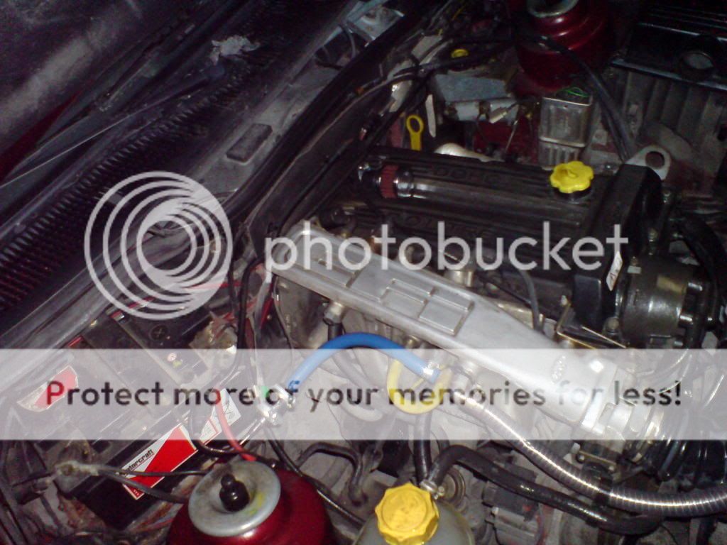

så et motor bilde etter nytt luftfilter montert

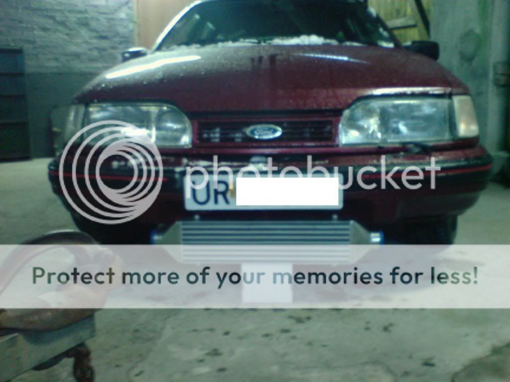

men som alle vet så er det ikke noe tids maskin. den har trekk i riktig ende men det hjelper lite. når hjulspinn er noe du må ønske deg til jul. å jul er det bare en gang i året. så da må man finne på noe lurt. og når motoren allerede har fått stål toppakning. for 500km siden. kommer jeg ikke på annet en noe sånt
grennrør
intercoller
grønn dyser
044 besinpumpe
justerbarbensinreg
lavere varmegard på pluger
høy effekts coil
litt annet snadder kommer i posten

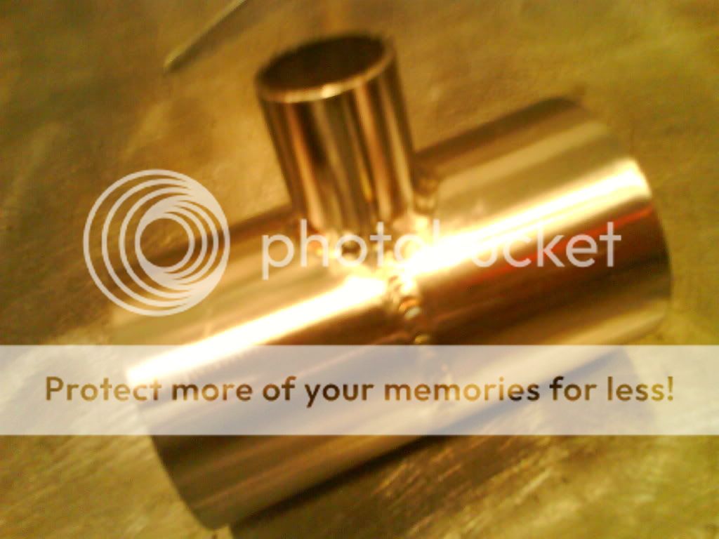

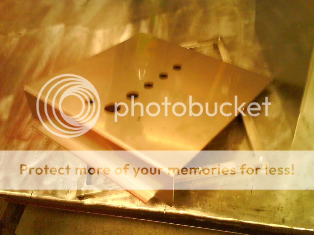

takk takk moro med respons hær da skal jeg være flink og komme med bilder og noen ord. har laget diverse allerede som jeg kan legge ut. her kommer en batteri kasse. som skal i bagasjerommet.
1stk batteri kasse di små hullene i kassa er til hovedstrømsbryter og strømledninger inn og ut.
fester cnc skjerte og tig sveist.
ferdig kommer mere update vist der er interese

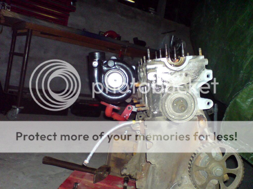

artig! har akkurat samme bilen stasj og samme farge pluss at jeg har turbo og div liggende jeg vurderer å hive på bilen! skal du gjøre noe innvending på motoren? er jo latterlig høy komp på denne motoren.. mye måtte du ut med for stål pakningen? og de grønn dysene dine blir ikke de feil mtp ohm?
-Ford Sierra 2,8i drifter
-Ford Sierra 2,0 prosjekt
-Ford Scorpio 2,9i bruksbil

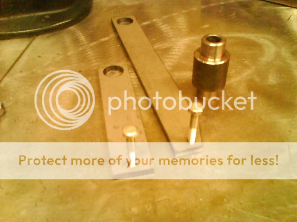

jeg måtte ut med 1500,- for pakningen 3mm . men det var på grunn av at jeg hadde cnc skjert mal i 3mm syrefast selv. og trykkte 2 pakninger. hørt rykter syl-service kanskje kan skaffe forsterket pakning (2mm) .
grønn dyser med riktig om finner du på ebay.
men tilleggs dyse er like greit.
9.8:1 er relativt høyt. men har selv matet 0.45bar på orginal motor tiligere og holdt godt det. og det med kun en tilleggs dyse.
i første omgang blir det ikke senket komp.
annet en at toppakningen er litt tykkere en orginalt.
og den skal ikke svelge mer trykk en den tåler
men jeg og noen andre på ford forume.
har tatt en gruppe bestiling på wiseco
lav kompstempler som er 86,120mm
orginalt er di 86.000
jeg har en bunndel som skal
skal borres opp nå i nermeste frem tid.
om den takker for seg
så jeg tar det nok med et smil
