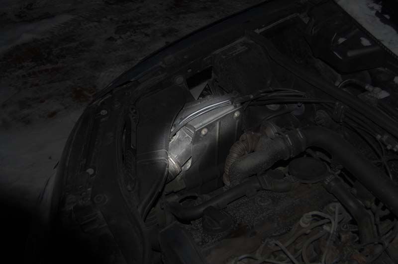

Dette er glødeplugger da? Når de skal byttes, er det bare
å skru opp og dra rett ut?

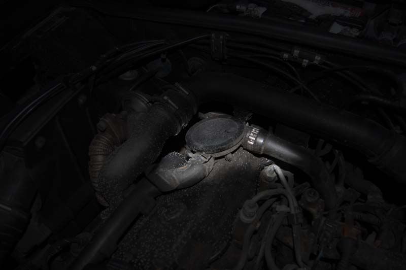

hva er dette for noe?
Hvis jeg skal sette inn powerfilter. Må hele denne fjernes da?

Etter treg vinterstart i fjor vinter testet jeg glødepluggene i sommer og bare en av fire virket. Skiftet dem, og nå starter bilen greit. Enkleste test er med multimeter: Ta av plugghettene som leverer strøm til hver plugg (akkurat som tennplugger, men det kan være litt kinkig å komme til), og mål motstand mellom jord (motorblokka etc.) og toppen på pluggen. Det bør ligge et sted mellom 0.5 og 2 ohm men er jeg det var, og verdien bør være noenlunde den samme på alle pluggene. En ødelagt plugg har typisk ingen kontakt, eller flere titalls ohm.
Å skifte pluggene er i prinsippet like enkelt som å skifte en tennplugg, men i praksis må man vel være litt mer forsiktig når man løsner de gamle pluggene så ikke gjengene i godset eller selve pluggen ryker. Et triks mener jeg var å sørge for at motoren er litt varm før man skrur. Man trenger en ekstra lang pipe som passer pluggene.

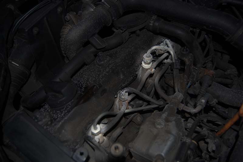

på passat 97 (victima) sitt første bilde, glødepluggene om æ gjette riktig. nr 3, står noe høyer opp enn de andre ( gjør d på min også da æ sjekka) er d meininga? når de tre andre har lik høyde. å tillegg spørsmål; har tydelivis motorvarmer, defa elns, men forrige eier roter bort ledninga, hvor er det enklest å få en ny !?
Det er altså ikke glødepluggene men insprøytningsdysene man ser der. Dysene er koplet til med bl.a solide rør, i motsetning til glødepluggene som bare har en elektrisk ledning koplet til med en hette, akkurat som tennplugger. Jeg aner ikke hvorfor en dyse står høyere enn de andre.
