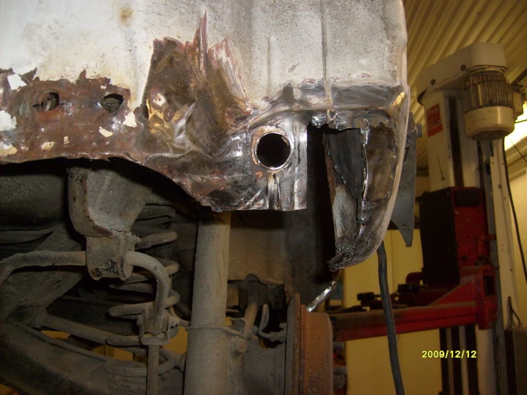

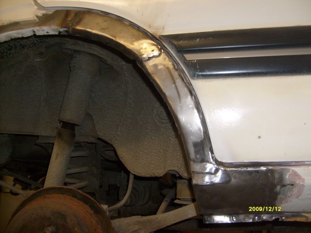

Slenger ut noen bilder som blei tatt for ei stund siden. Høyre hjulbue bake og kappa ut det som var rusta på skvettlappfestet. Får ikke tak i ferdigdeler så lager bøter selv. Men er jo kjekt og lære det også. :)
Ikke bestemt meg hva jeg skall gjøre med bilen enda. Blir 18 den 19 september 2010 så passer jo egentlig perfekt med tanke på att dette er en ganske grei vinterbil med 4 hjulstrekk.
Men noen få bilder :
Høyre hjulbue bake :
Klart til å svide på bota : Er på nå forresten :)

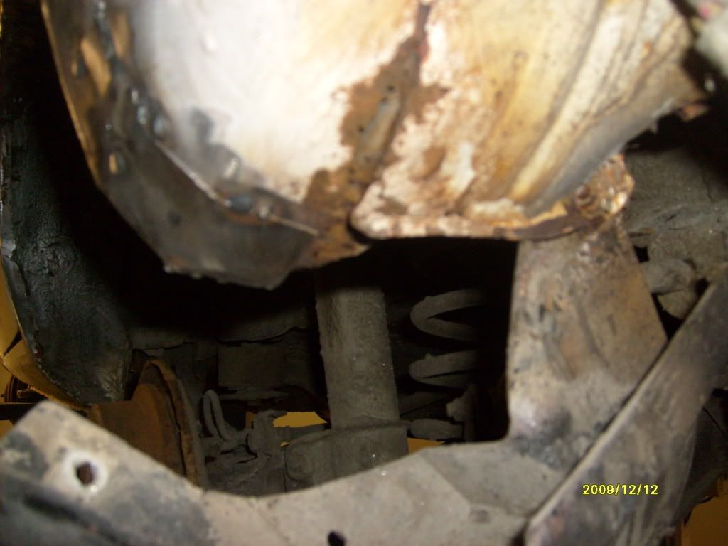

Skvettlappfestet på venstresida. Skulle egentlig ta det men kom over ett hull lengre oppe så ble det i staden den dagen. Er bare det igjen (Som jeg veit om) Så etter jeg har sveist ut det blir det sparkling og sliping ut romjula tenker jeg.
