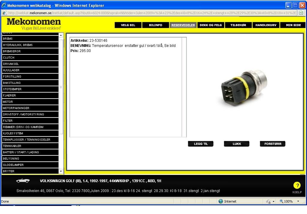

Ved temperaturavhengige problemer på disse bilene så kan det være greit å bytte temperaturføler på motoren. Denne brukes av motorstyringa og kan gi slike problemer.
Enkel å bytte, sitter inn i kjølevannsrør, festet bare med et clips. Det renner ut bare litt kjøleveske når den byttes om du er rask. Sørg for at vannet ikke er for varmt, og skru av påfyllingslokket slik det ikke er trykk.

Er det denne du mener?
