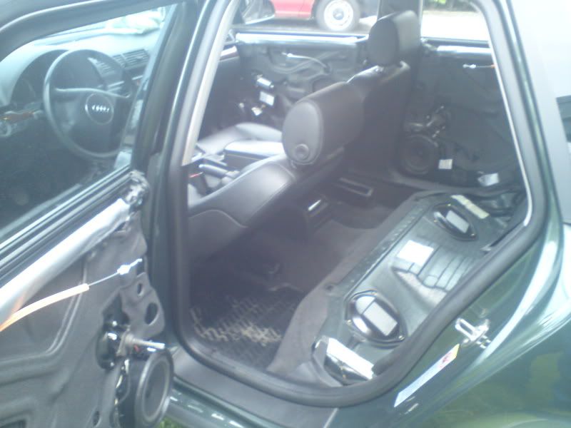

Har du byttet ut eller skal du bytte ut høytalere i bak dørene? Veit du hvordan det gitteret der er festet? Skulle hatt det ut selv, men litt usikkert om jeg må av med hele dør trekke.

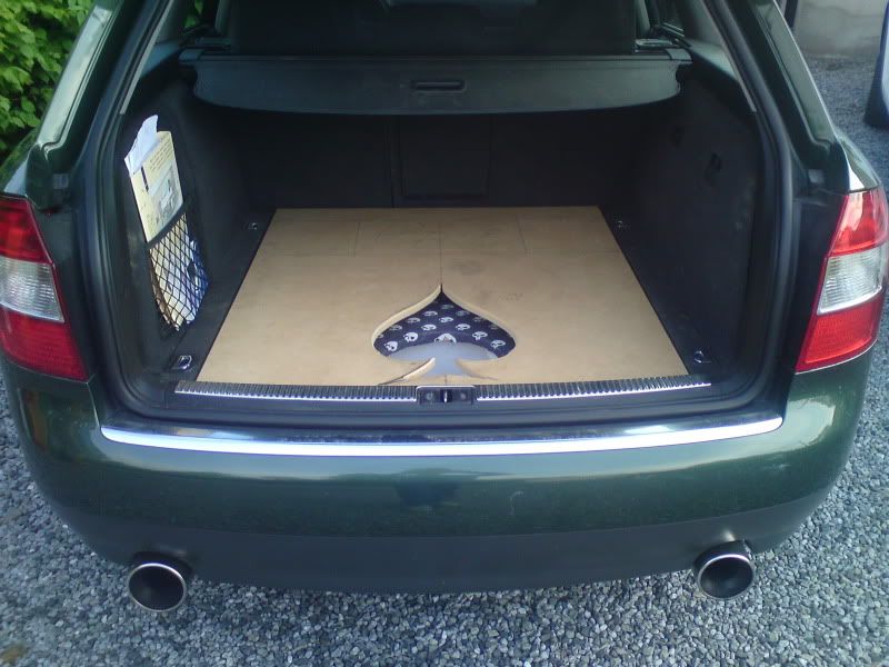

Liten bilde serie av byggingen og trekkingen som jeg har gjort til anlegget:
litt ribbing:
Litt trekking:
Demping og stoff til bagasjen:
Litt av kasse og "topplate"
Blei til at jeg ofret skjerfet mitt for å få litt særpreg på bygget !! :D
Forsterkeren blir felt inn/ned i "topplata" sentrert og ca 15 cm fra seteryggen.

Du må demontere dørtrekket :) har ikke byttet høytalerene enda men har hatt de ute. skruene er under lista og en i armlene samt i sveiva hvis du har sveiv bak.

Oki så da er det overhode ingen mulighet til å få av bare dekslet til høytaler i bak døren, man må av med dør trekke?

du får ikke av dekselet nei, det er plastsveisa desverre. fort gjort å få av dørtrekket faktisk. lista tar du å bare tar tak i i front, napp ut også sklir du den fremover etter at du har vippet den ut. bak der er det vel 3 skruer som du må skru ut.
