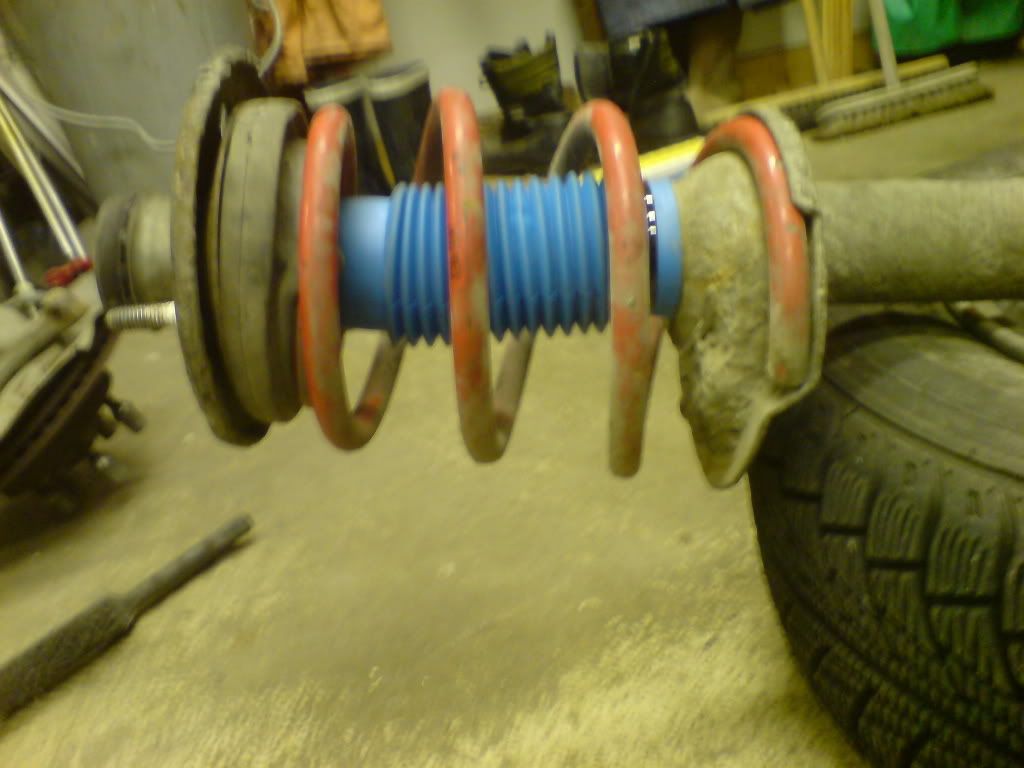

det der vil du aldri få til..når bilen krenger i sving, presser krengings staget motsatt hjul opp, sånn at du fremdeles vil holde press på fjøra. det som derimot er noe helvetes drit, er når du heiser bilen opp på bukk, og må være 5mann for å slippe bilen ned igjen! en på hver fjør og en til å trykke på knappen... men finnes løsning på det også, evt bare kort nok demper
her mangler det f.eks to runder, men fjøra sitter akkurat som den skal:)
