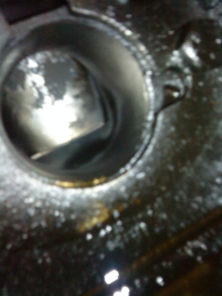

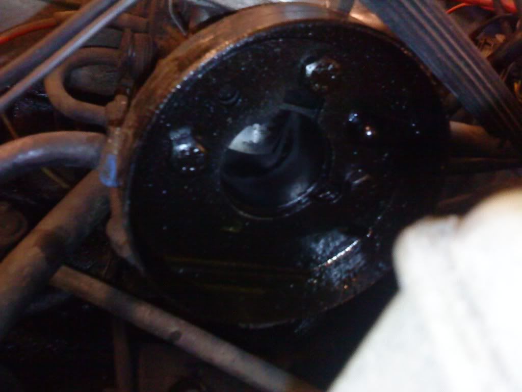

trur jeg skal prøve med ny tennplugger, pluggledninger og fordeler lokk først. men kollegen min sa at det kan være feil tenning, kordan innstille jeg tenning? kan ikke ha noe med forgassern å gjøre? siden det er en del olje i luftfilter systemet. legge til noen bilder jeg
stemplet i forgassern

Det med at det er olje/bensin i luftfilteret og gasseren, er pga motoren tenner feil. Dette skjer dersom regreima har hoppa noen tenner. Da poffer/smeller det enten i forgasseren eller i eksosen...

Reima kan hoppe over når du vrir på nøkkelen den.. Så sannsynligheten er der for at den har hoppa over.
Som sagt, les eller søk på forumet. Er forklart mange plasser hvordan man sjekker.. Først å fremst må du ta av registerdekslet.. Så vrir du på reimhjulet nederst (det store) til motoren er i ØDP, og at merkene der peker på 0-merket på registerdekslet, så ser du på de andre tannhjulene om merkene er på rett plass..

jeg prøvde å få av øverste deksel på reimen i går, jeg løste 3 skruer men deksle satt fast på venstre siden, veit noen kor den satt fast hen? såg ikkje flere skruer :S
